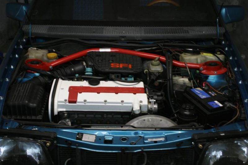

Hier erstmal die Ausgangsituation an dem Batterieblech. Blankes Blech, Rost und Kratzer... Selbst der Haubenzug hat das Metall blank geschliffen...
Man sieht auch noch 2 Kabelschuhe, die der Vorbesitzer wirklich äußerst gerne verbaut hat... Aber nun alle alle. ![]()
Hier habe ich es schon komplett abgeschliffen, abgeklebt und mit Primer eingesprüht. Das blank geschliffene Metall darunter habe ich ganz "provisorisch" angeschliffen, grundiert und dann mit dem Opel Fahrzeugdosenlack und danach mit Klarlack lackiert. Das schaut sogar erstaunlich gut aus.

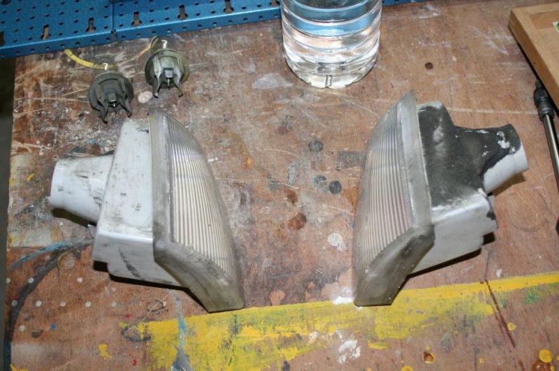

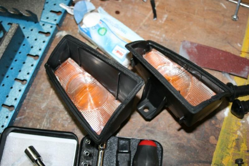

Als nächstes kamen die schwarzen Blinker dran. Da mir die optik der komplett schwarzen nicht so zusagt, habe ich einfach mal probier, die weißen von innen schwarz zu lackieren.

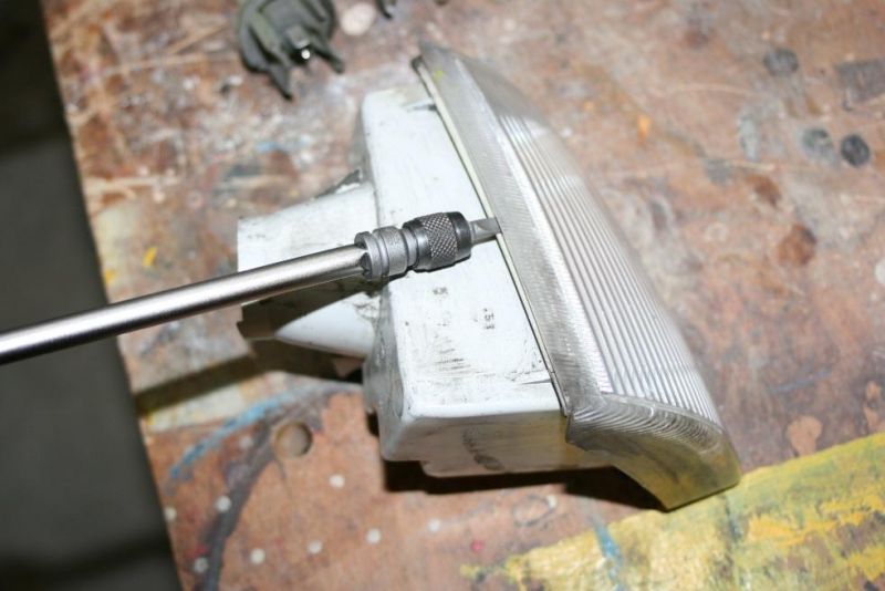

Originalzustand und dreckig:

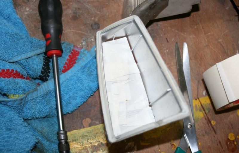

Einmal öffnen bitte!
Dieses sch*** abkleben...

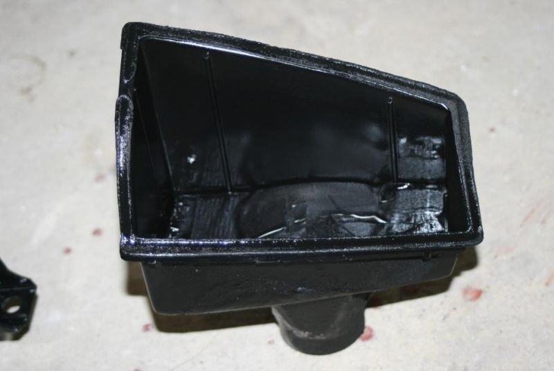

Naja, nun wird beides lackiert:
Der Tag danach:

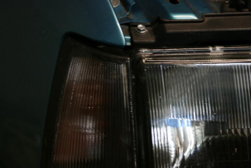

Naja, während ich gewartet habe, dass ich den Mist wieder zusammenkleben kann, habe ich die Scheinwerfer auch grad geschwärzt. Bei 120°C in den Ofen geschoben und nach 20 Minuten wieder 'rausgeholt. Ging einwandfrei. Eingefärbt habe ich den Reflektor mit Scheibenprimer. Das Ergebnis ist ganz gut, aber ich weiß nicht, ob ich die Blinker beibehalten soll. Vielleicht kommen doch irgendwann die zugelassenen schwarzen her...

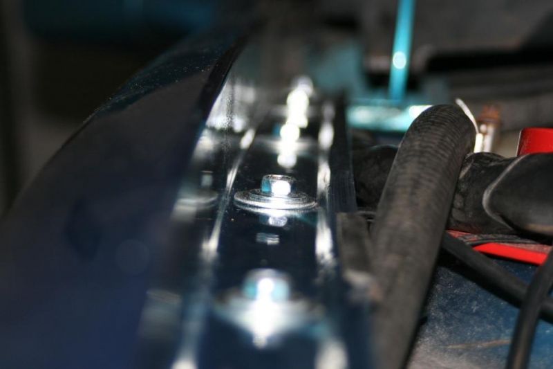

Naja, zu guter letzt dann noch flott die alten, vergammelten Kotflügelschrauben raus- und neue reingedreht. Mal schauen, wie lange die hübsch bleiben.
Endergebnis vorerst:
