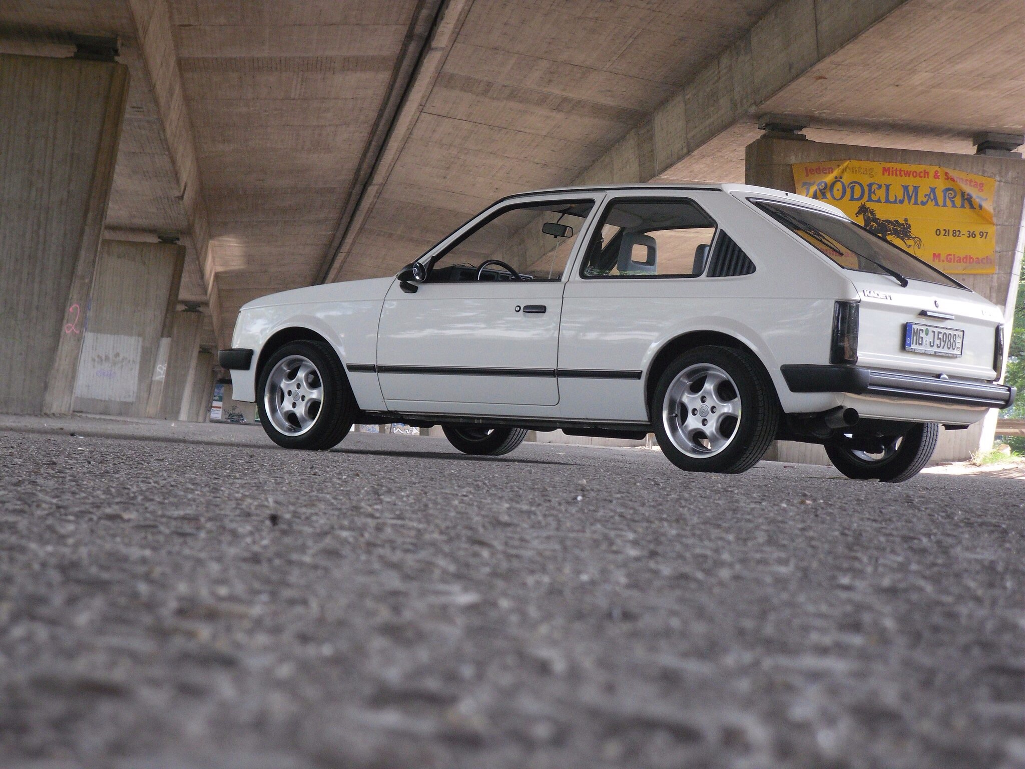

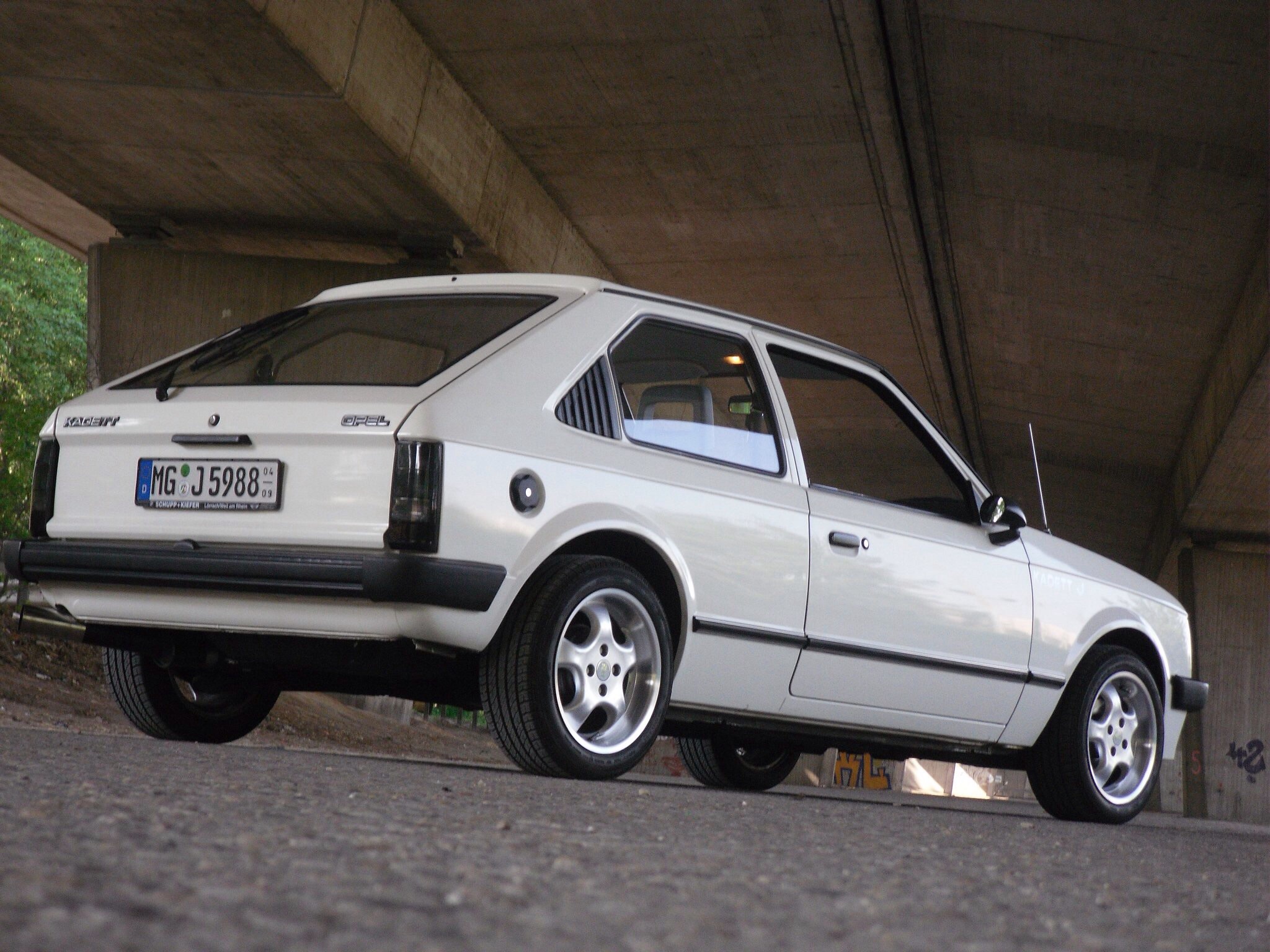

Ich fahr 195/50/15 auf 7x15 et 35
In Verbindung mit 80/80 weitecund da schleift nix !Bei der tieferlegung von 30 oder 40 kannst du bestimmt auch 9j mit et 1 fahren ohne das es schleift Weil das radhaus ein Kilometer entfernt ist .
