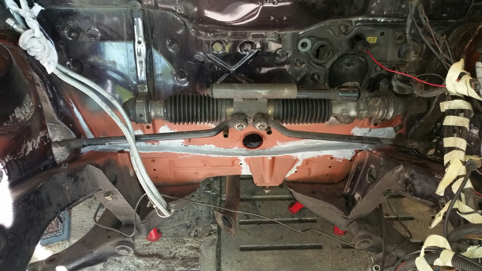

    Zum aktuellen Stand:
    Schweißarbeiten sind fast abgeschlossen, hab nur inzwischen auf der Beifahrerseite im Fußraum noch ein Loch gefunden, was noch gemacht werden muss.
    Hier ein paar Fotos:
    Im Hohlraum der Querlenker Aufnahme sah es natürlich erwartungsgemäß auch vergammelt aus, war aber gott sei dank nur oberflächlich. Hier kommt nachher Fluid-Film und Mikesanders rein...

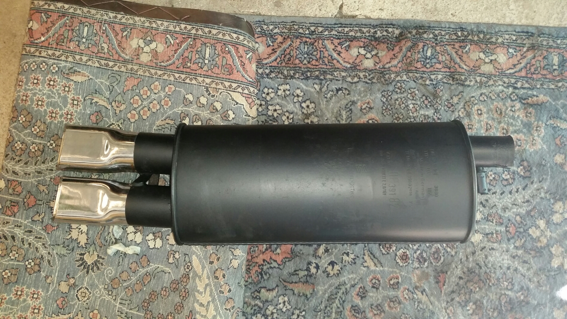

    Endtopf lackiert:

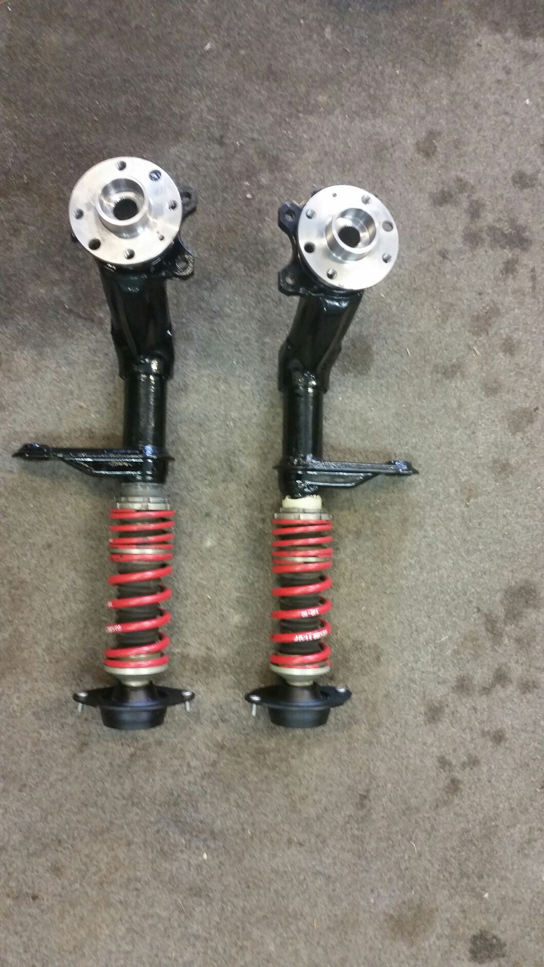

    Federbeine lackiert, neue Radlager und -naben sowie neue Domlager verbaut:

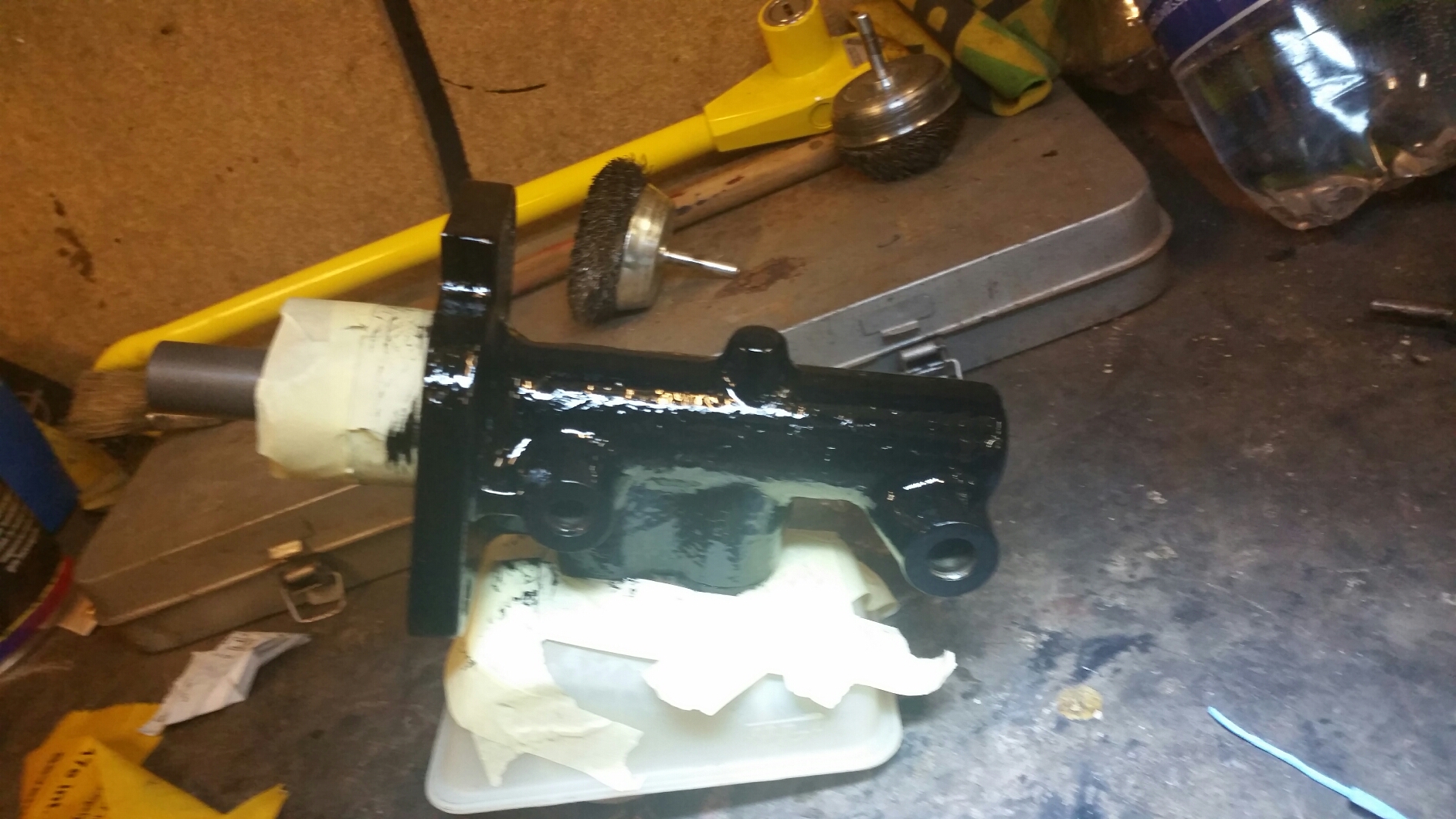

    Bremszylinder lackiert:

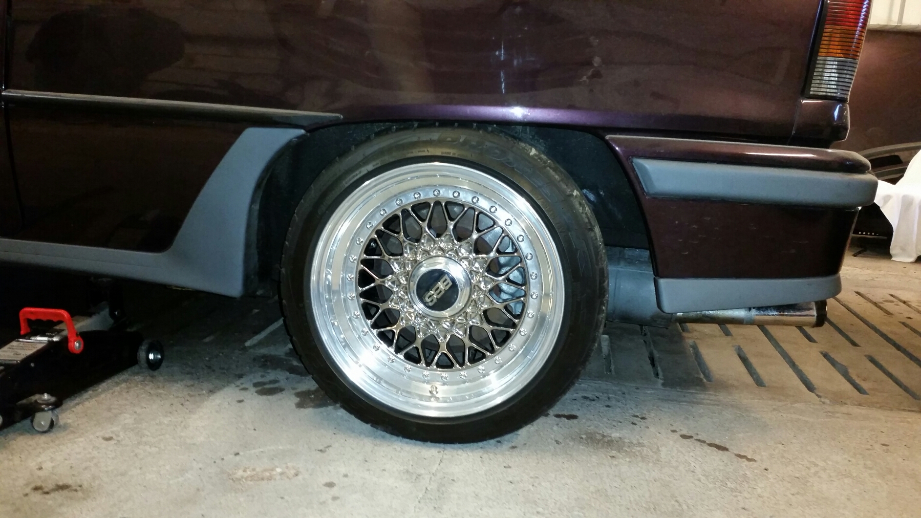

    letztens hatte ich übrigens auch mal die BBS RS von nem Kollegen drauf geschraubt, um zu sehen wie die Dimension 8x15 mit 195er Reifen wirkt.
    Erwartungsgemäß passte das natürlich nicht, zumal die RS ja auch ne andere ET haben.
    Aber seht selbst:
