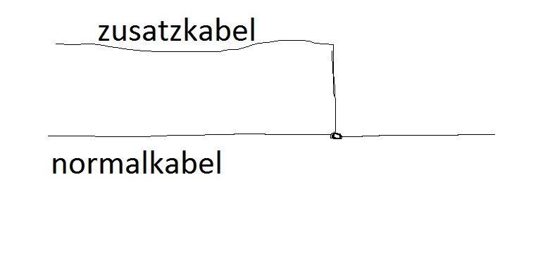

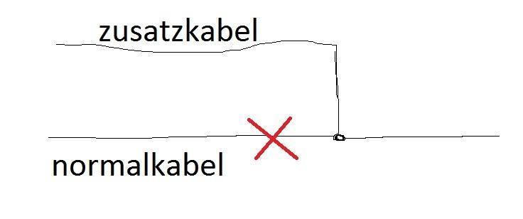

    Mal noch ne Frage zur abklärung.
    Wenn ich zb. an Stecker X5 etwas ran klemmen soll. bsw. rot/blau an Pin04 soll ich das dann dazu schalten(Bild1) oder das Kabel durchtrennen und von der alten Funktion "befreien"(Bild2) ?
    Ich denke das zweite aber wollte das nur mal abklären.
    Entschuldigt bitte die schlechte Zeichnungen ^^ habe schon etwas getrunken :schwitz: :D
