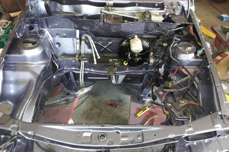

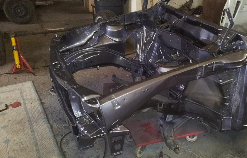

Nach gut 2 Monaten dann mal aktuelles zum Combo.
Mittlerweile hat sich doch wieder einiges getan.
Da wir nebenbei noch was an einem Cabrio machen mußten, etwas langsamer aber es geht voran, Richtung Zielgerade.Nachdem mißglückten Versuch des defekten Schweißgerätes und dem 4 fachen Umtausch mittlerweile, ist nun auch die Stahlkonstruktion aufgeschweißt im Innenraum, auf der nachher die neue Ladefläche ihren Dienst vollziehen darf.
Ladefläche Radhäuser usw strahlen derzeit im knalligen Rostschutzrot, da wird auch nicht mehr viel passieren.
Da hier eh alles komplett ausgebaut und versiegelt wird, stört das nicht weiter.

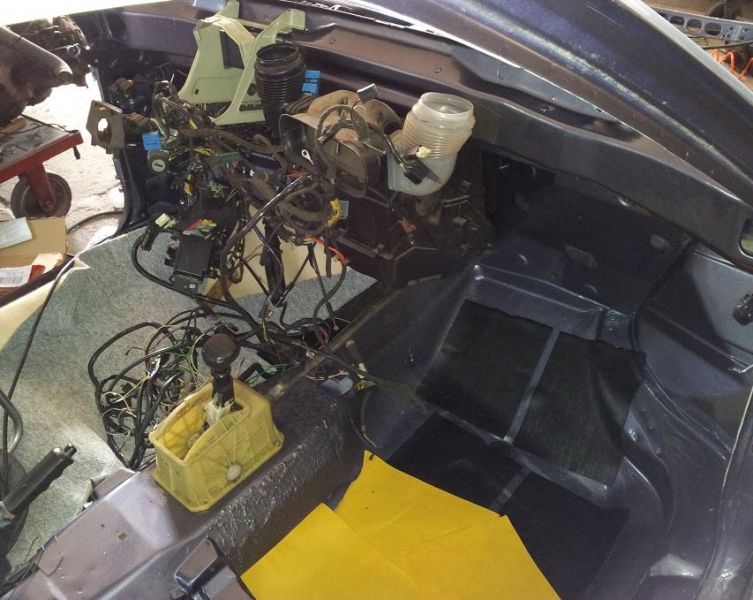

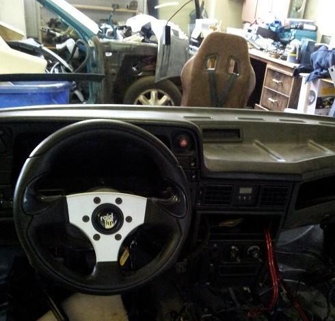

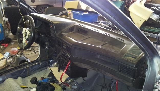

Rest des Innenraums ist komplett auslackiert und schon wieder fast fertig zusammen gebaut.
A-Brett, Kabelbäume, Teppich, Dämmmatte, Bitumenmatten, und Anbauteile sind wieder drin.
Fehlen nur noch die beiden Halbschalensitze und Fahrerkabine ist Einsatzbereit.Leider fehlen noch das ein oder andere Teil was sich im Lager nicht auffinden läßt: Suche Teile
Wer was hat, immer her damit.Innenraumkabelbaum für die Sonderausstattung hat noch ein paar Probleme gemacht, aber nun ist das auch erledigt.
Alles wie im original verkabelt nune, bis auf´s Conolly-Leder hat der Combo nun Vollausstattung, selbst die Sitzheizung mit original Schaltern.
Haben nun auch noch ein Satz neue einstellbare Spax Stoßdämpfer 60mm Rebound erstanden. Können die Konis im Schrank bleiben.
Da mir ja ein schwarzer Blinker kaputt gegangen ist, hatte ich glücklicherweise ein bei Ebay erstehen können. Naja wie sollte es anders sein, angeblich super Zustand, geliefert wurde einer der mehrfach gesprungen ist, und somit unbrauchbar. Mal sehen was vom VK da zurück kommt nune.
Brauch also immernoch einen anderen für die Beifahrerseite.Mal ein paar Bilder, weitere folgen die Tage.
