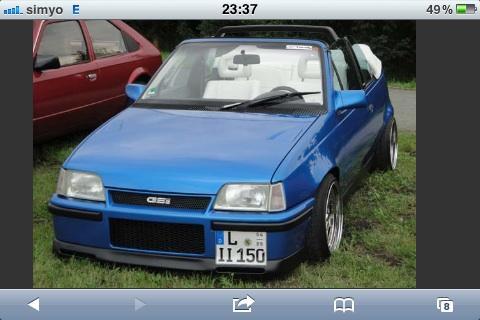

    Ich habe heute auch Teile aus dem Lack geholt.
    Beim Lackierer in der Halle hatten die Teile ebenfalls einen Lila Touch.
    An der "frischen Luft" sah es dann schön Blau aus :)
