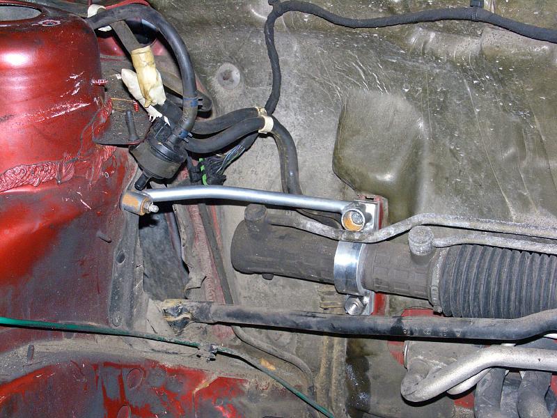

    Nabend,
    Ich denke das es sehr wohl was bringt. In der Gummi- Poly- oder Teflonbuchse ist ja trotzdem in Arbeitsrichtung vom lenkgetriebe immernoch spiel. Das Getriebe wird starr fest geklemmt, es ist keine Bewegung mehr möglich. Die Kleine Stütze soll nur das abrbeiten der Spritzwand minimieren. Im Motorsport werden die beiden Aufnahmepunkte vom Lenkgetriebe sogar manchmal mit streben zum Längsträger verschweisst. Um mehr Stabilität dort rein zubekommen.
    MFG MALLE
    Ehrlich gesagt ihr beiden ist es sogar Exkat das was Ed China von den Gebrauchtwagen-Profis verbaut hat.
    Es gibt es in LHD und RHD. Hab es Direkt in UK bestellt und die Strebe musste umgebaut werden.
    Genau es Funktoniert nur bei den Lenkgetreiben mit Stahlgehäuse. Nicht bei den mit ALU wie z.B. im Astra F Calibra usw.
    EDIT: Genau das hier habe ich bestellt. KLICK
    MFG MALLE
