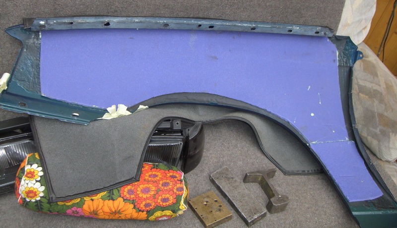

An diesen Stellen trägst zwar nicht wirklich zur Lärmdämmung bei aber nun sind wirklich alle Bleche entdröhnt, also auch hier kein Coladosengeklapper mehr.
Nach diesem Foto habe ich dann noch alle Ecken und Kannten der Innenseiten schöööön mit Wachs versehen, eben so die Außenkante die vom Schweller verborgen wird.
