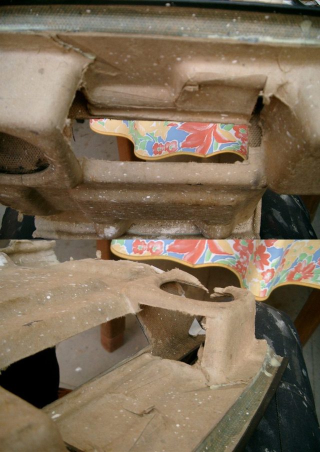

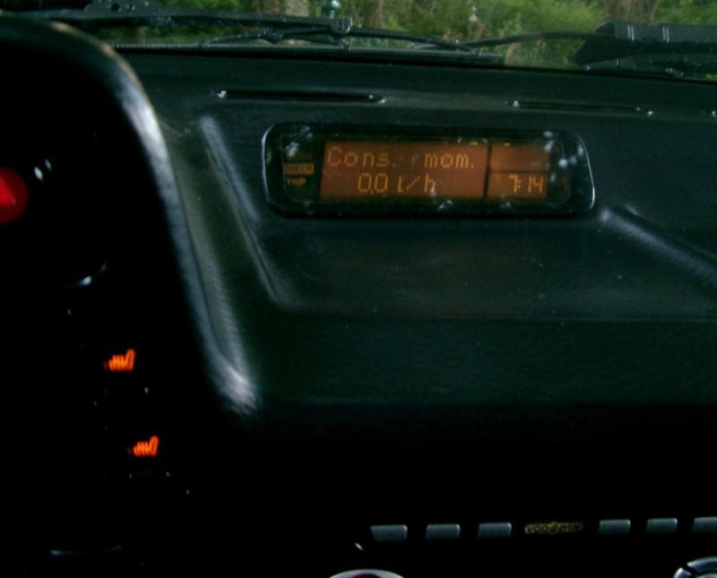

    Das anpassen ist schon recht kompliziert da das CC ja viel schmaler, kürzer und nicht so hoch ist. Außerdem hängt es im eingebauten Zustand hinten runter, das Mid hingegen muss aber grade sitzen sonst kann man es nicht ablesen.
    Damits überhaupt passt muss man das Mid zerlegen, d.h. Hauptplatine und Anzeige von einander trennen sonst passt es von der tiefe her nicht, ich wollte deswegen ja nicht die Spritzwand auf flexen.
    Des Weiteren bedarf es einen ausführlichen Luftkanalbearbeitung, dafür hab ich mir erstmal das betreffende Stück Armaturenbrett vom Schrott besorgt um auszuprobieren wie es passt und was ganz wichtig war, ich konnte mir mal ansehen wie es da überhaupt aussieht, man kann da ja nicht wirklich hingucken und total blind arbeiten ist ja auch Mist.
    Nachdem 'Platzschaffen' muss man die ganzen Luftkanäle natürlich auch wieder abdichten und das ohne deren Funktion einzuschränken.
