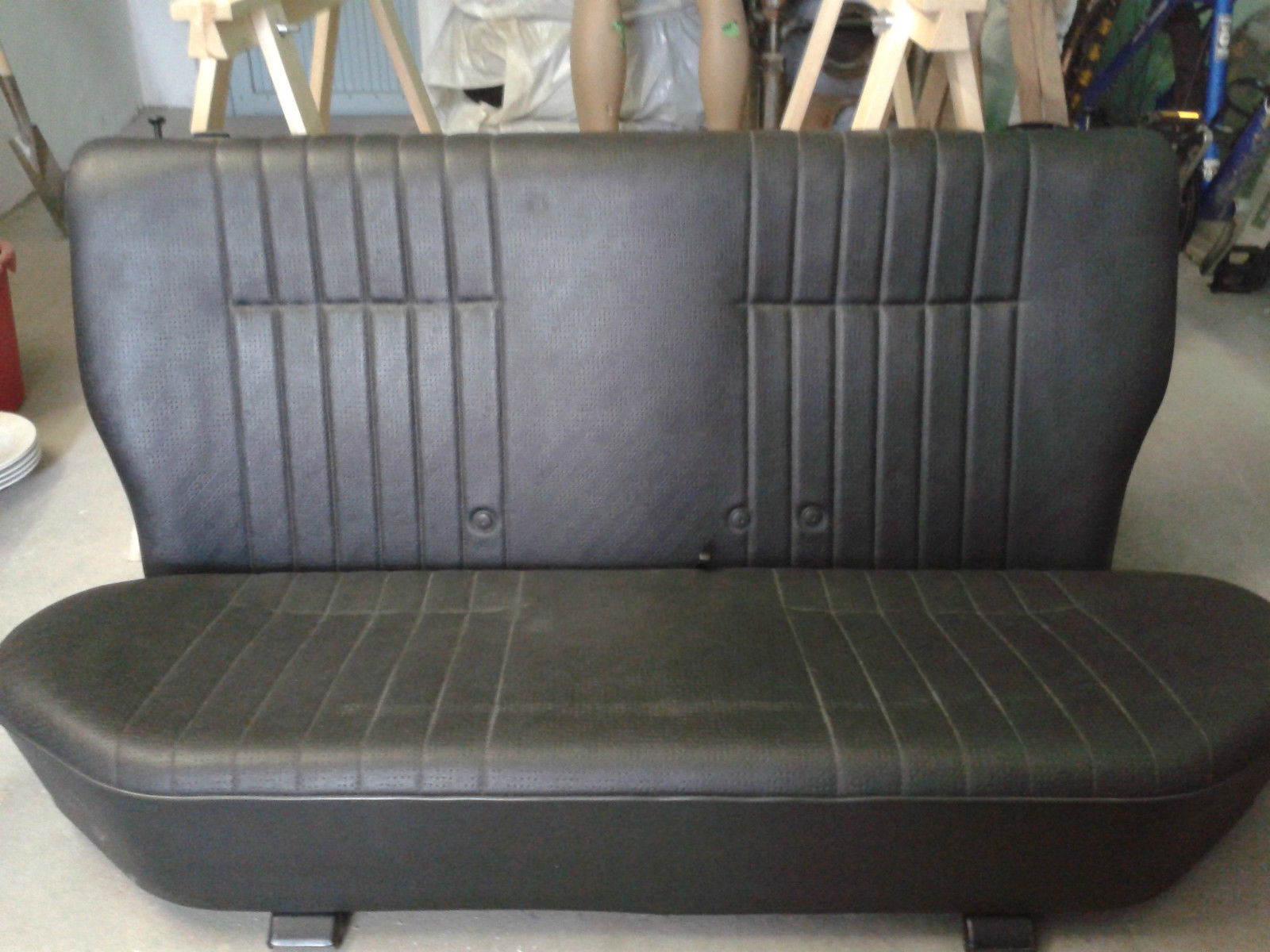

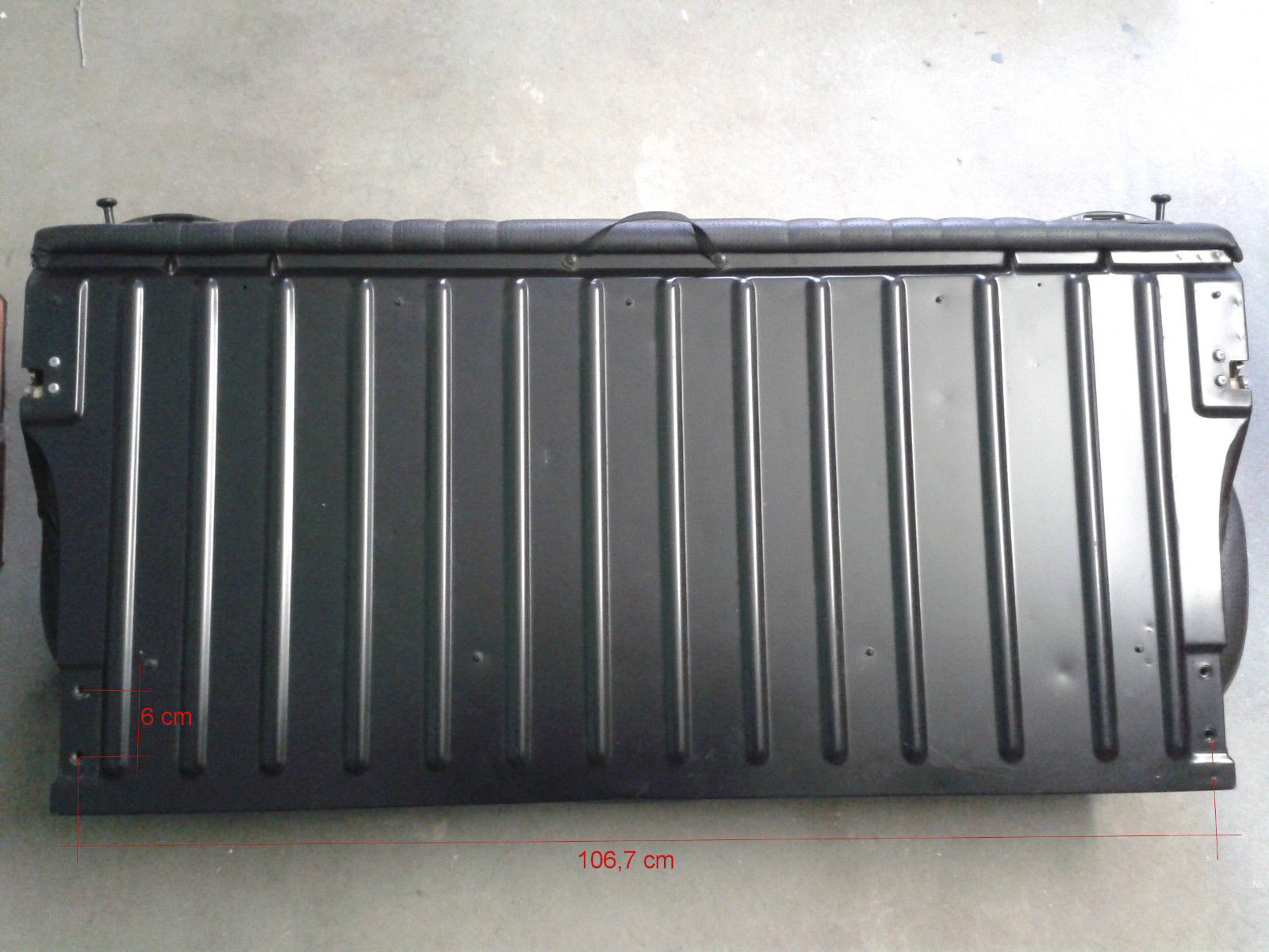

    ich besitze eine Kadett Rücksitzbank in schwarzem Kunstleder/gelocht. Diese habe ich mal gebraucht gekauft. Sie war inseriert für einen Opel Kadett E.
    Nachdem ich sie dann ersteigert hatte und einbauen wollte merkte ich, dass die Sitzbank nicht passte.
    Die Rücksitzbank hat keinerlei Artikelnummer oder sonstiges zum identifizieren.
    Könnt ihr mir vllt sagen für welches Modell diese passt?
    Meine Vermutung ist, dass sie für einen Opel Kadett E Kombi passen könnte.
    bin für jeden Tipp dankbar
    Natürlich ist sie gerne abzugeben wenn jemand Interesse hat.
    Sie ist im sehr gutem Zustand
    Danke
    Dave
