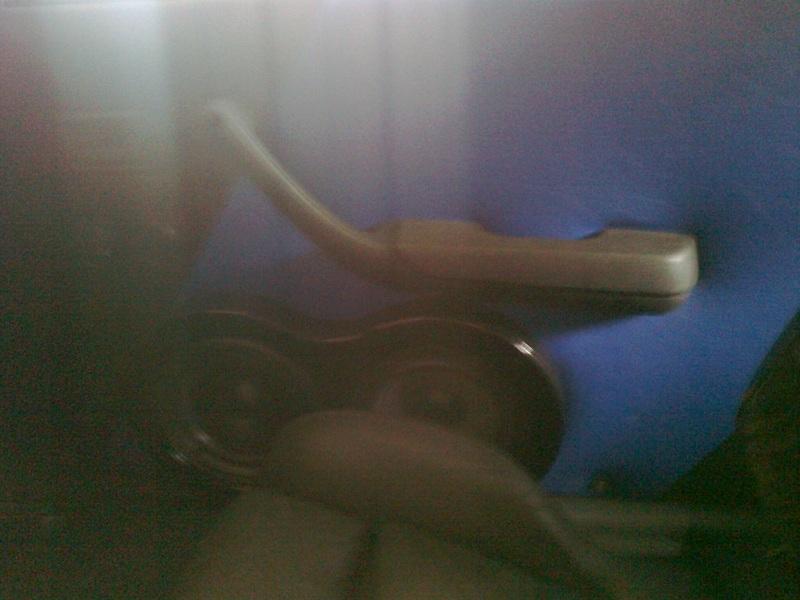

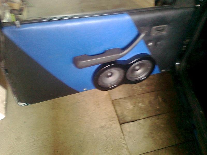

(sorry für die schlechte Bildqualität, wurde schnell mit dem Handy fotografiert)Eigenbau Doorboards mit Rockford Fosgate 3 Wege System

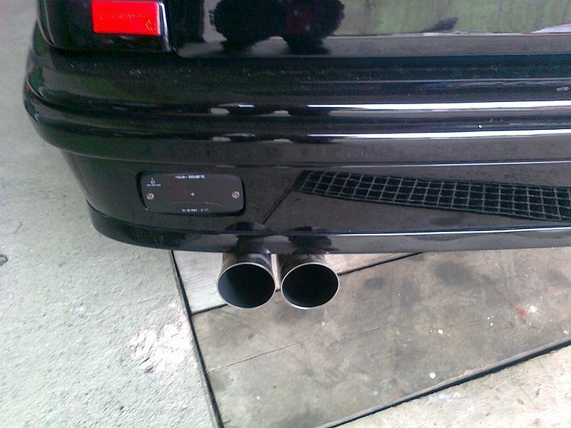

Fox/ATJ Edelstahl Gr.N ab Kat mit 2x90 DTM Rund

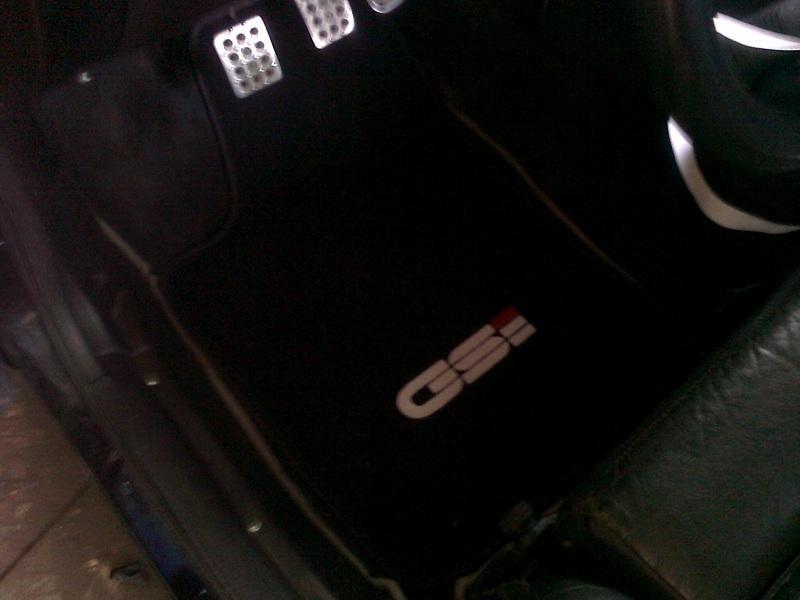

Die Riffelblech Fussmatten mussten schickere Matten weichen
zudem gabs noch ein Zenec DVD Radio als Abschluss dazu
So kann man auch seine freien Tage verbringen. Hat sich aber gelohnt, der Klang der Rockford Lautsprecher ist echt klasse und die FOX Anlage tut ihr übriges dazu.
