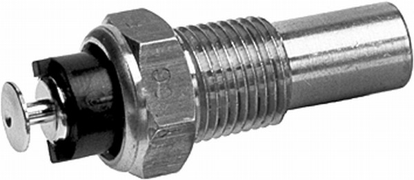

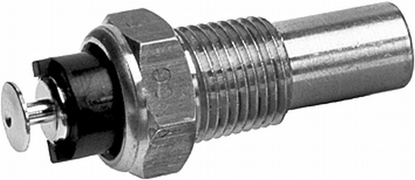

also die schläuche waren alle sehr heiss,
und der Motor ist ein c16nz. -
Hallo also die Temperaturanzeige war nach einer halben stunde, gerade mal einen strich über der blauen makierung.
Und das er in letzter zeit viel Benzin schluckt, als sonst ist mir auch schon aufgefallen.
Ich habe eines noch vergesen zu erwähnen, vor 3 Tagen ist die Temperaturanzeige als ich den wagen startete,
bis zum rand des Roten bereich geschossen, obwohl das Auto über nacht gestanden hatte.
Als ich die Motorhaube aufgemacht habe, um zuschauen ob irgendwo ein Kabel
sich gelöst hatte, viel mir plötzlich ein dünnes schwarzes Kabel auf, es lag lose über Der Lichtmaschine.
Ich fand auch direkt die stelle wo es hingehörte, es gehörte zu einem Sensor.
Keine ahnung für was der Sensor ist, ich steckte das Kabel wieder drauf und schon ging die Anzeige runter.
Kann es vieleicht irgendein zusammenhang damit geben.
Ich habe mal ein Bild hochgeladen von wo das Kabel abgefallen ist. -

Danke leute für eure hilfe
wie es aussieht habe ich den fehler gefunden
es war ein Kabel an so einem Sensor abgegangen, ich glaube das es der kühlmitteltemperatur sensor war.
Direkt neben dem Zahnriemen -
