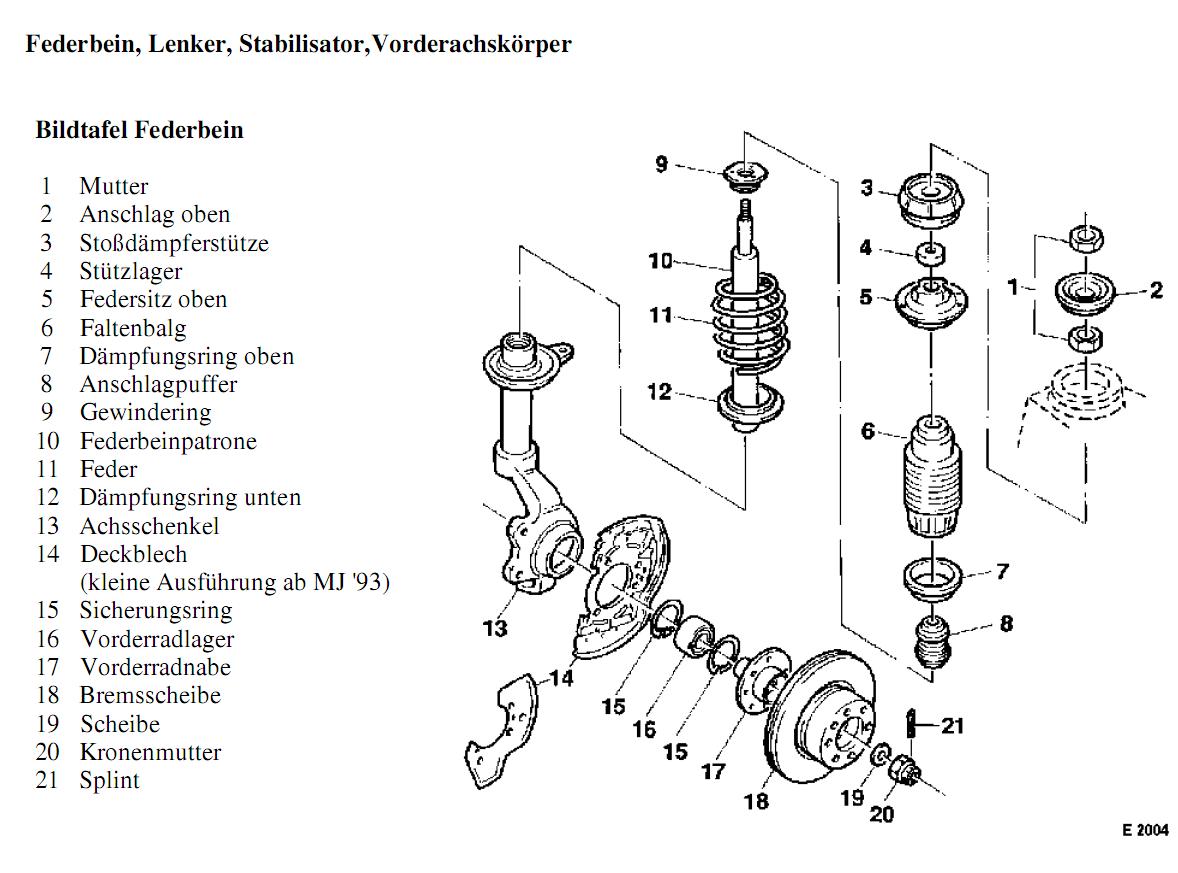

Hab hier mal ne Explaosionszeichnung vom Federbein!
Mit Nr.9 wird der Dämpfer im Federbein gehalten!
