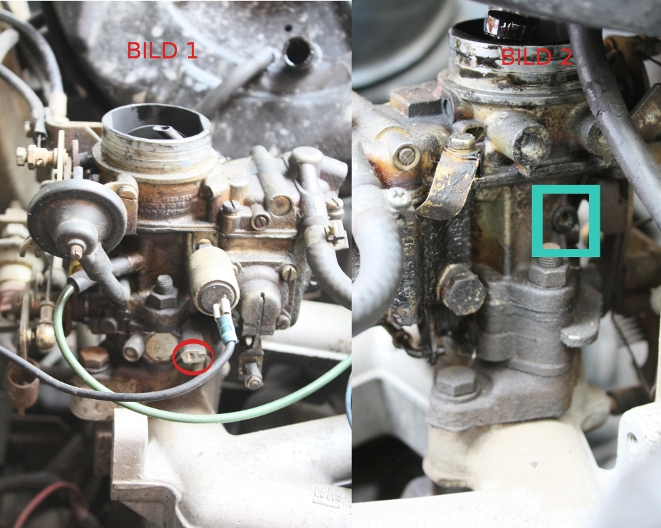

...Vergaserreinigung ist also angesagt.
Ich hab das vor Ewigkeiten mal bei meinem Roller gemacht, danach lief er wieder - sollte also klappen, aber natürlich trotzdem vielen Dank für Dein Angebot und auch für die ausführliche Anleitung! Den Gaszug habe ich nochmal kontrolliert. Es ist nicht so, dass er nicht befestigt wäre, ich würde sagen, da hat der Vorbesitzer in Eigenregie gebastelt :-).
Hast Du mal nach dem Dichtungssatz geschaut?
Vielen Dank für Deine Hilfe und das posten der Fotos von Deinem Vergaser. Du hast vollkommen Recht, meiner ist total verdreckt, den muss ich echt saubermachen. Ich hab den Kadett erst seit gut einem halben Jahr, davor stand er 2 Jahre still. Kann also auch gut sein, dass Dreck in den Vergaser gekommen ist...
Hm, mal vom Dreck abgesehen, sieht das bei mir ein bisschen anders aus, aber es ist alles da, bis auf den Verschlusspfropfen für die Teillastregulierung. Ich druck mir Deine Bilder aus und muss jetzt gleich noch mal schauen gehen...
Ach, hast Du einen Tipp für mich, wo ich den Dichtungssatz herbekommen kann?
Hallo Experten!
Mein Kadett (Automatik) springt seit längerem schlecht an, läuft unrund und geht aus, wenn man z.B. an der Ampel anhalten muss.
Nach Recherche hier im Forum habe ich neue Zündkabel und-kerzen eingebaut, Fehler am Verteiler, Unterbrecher usw. können ausgeschlossen werden.
Nun habe ich am Wochenende mal einen prüfenden Blick auf den Vergaser geworfen und wenn ich das richtig gesehen habe, fehlen mir Teile am Vergaser. Da ich aber nicht sicher bin, habe ich ein paar Fotos gemacht und möchte ich Euch bitten, einen Blick darauf zu werfen. Auf Bild 1 habe ich mal eingekringelt, wo meiner Meinung nach eigentlich die Leerlaufdüse sitzen sollte...
Auf Bild 2 sieht man den Vergaser von der anderen Seite. Auch hier fehlt doch irgendwas?
Ich freue mich auf Eure Rückmeldungen,
