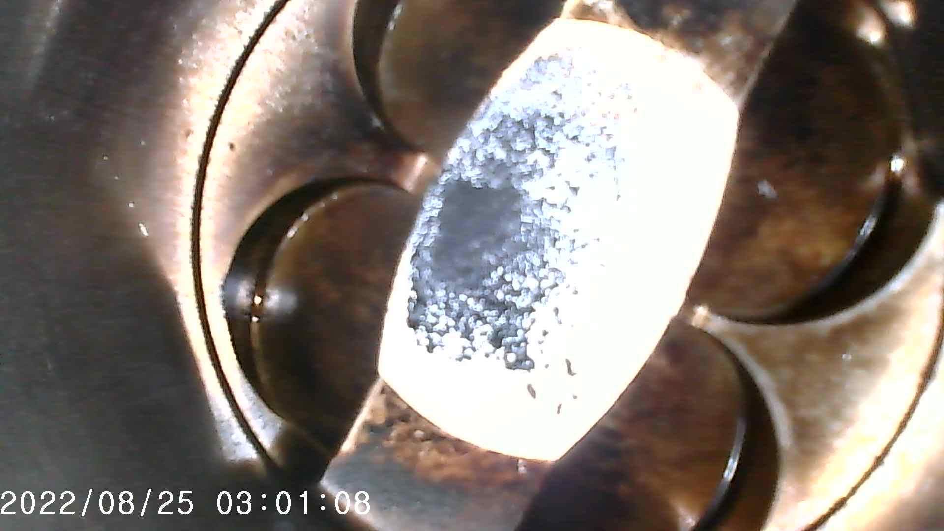

Habe gestern mal Bilder von den 4 Zylindern gemacht. Keine Riefen mehr zu sehen und auch kein Öl (siehe Bilder).
Der Motor hat ja 0 km und lief nur mit dem Leichtlauföl im Stand. Vielleicht hing es auch damit zusammen.
Nachdem das Problem mit dem Öl in den Zylindern gelöst war, hatte Bilas ihn auf den Leistungsprüfstand und dabei kamen 191PS raus.

Den genauen Grund warum Öl in den Zylinder war ist leider unbekannt. Irgendwann war es weg.

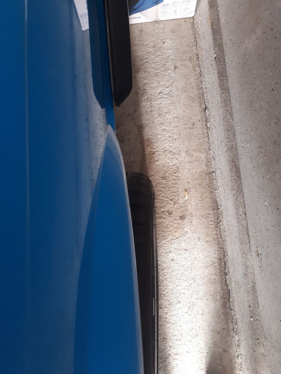

Wie weit gehen die original GTE-Verbreiterungen vom Kotflügel aus gesehen raus bzw. wie viel dacken diese ab?
Alles anzeigenRadabdeckung 30/50 gilt für Fahrzeuge mit EG Betriebserlaubnis.
Der Kadett ist eindeutig nach deutschem Recht zugelassen worden, womit Radabdeckung nach StVZO anzuwenden ist. Somit ist nur die Lauffläche vom Reifen abzudecken.
Verstehe ich das richtig, dass ich nur den gelb umrandeten Bereich abdecken müsste?
