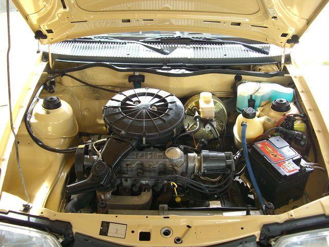

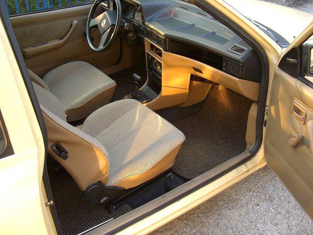

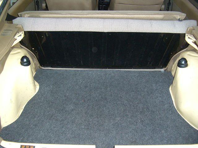

gazellenbeige 428Nunmal ein paar Bilder, die sagen ja bekanntlich mehr als 1000 Worte.

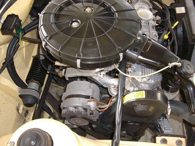

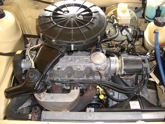

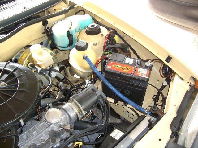

Da mir das aber insgesamt alles zu dreckig war, musste erstmal der Motorraum hergerichtet werden. Diverse Flaschen Bref, Bremsenreiniger, Politur und Verdünnung später sieht das Ganze schon wieder ganz gut aus.
Diverse Neuteile sind mittlerweile auch verbaut. Achsmanschetten außen, Bremse vorn und hinten, alle Bremsschläuche, Auspuffanlage ab Krümmer mit Euro2 Kat, Ölwechsel, alle Filter, Zündkerzen, Zündkabel und Verteiler, Drosselklappenpoti, Leerlaufregler und Lambdasonde, Ventildeckeldichtung und Automatiköl + Filter. Zahnriemen, Thermostat und Wasserpumpe, Temperatursensor, sowie ein neues Einspritzventil. Gerade letztes war für ein viel zu fetten Motorlauf verantwortlich und hat permanent FC45 Abgas zu Fett verursacht. Mittlerweile läuft der Motor wirklich prima und hat schon die ersten 2000km hintersich.

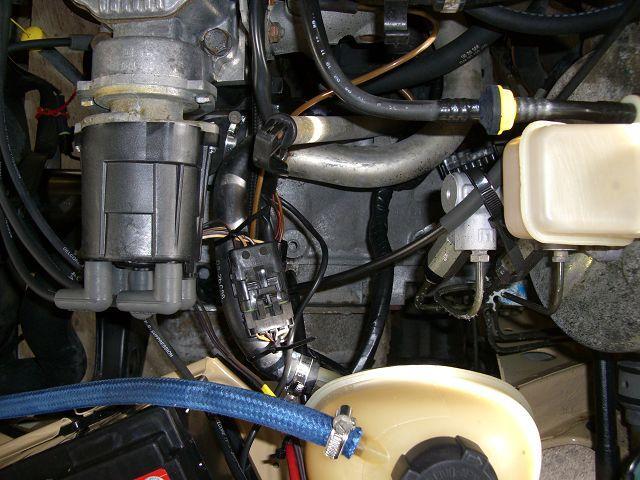

Hab heute mal noch etwas rumprobiert und Bilder gemacht. Der Verteiler sieht innen nicht mehr wirklich schön aus.
http://s7.directupload.net/images/100829/6jz79qz5.jpg
Das Problem scheint sich auch nur so extrem im Leerlauf bemerkbar zu machen. Wenn ich ca. 10km Überland fahre und den Motor sofort abstelle sehen die Kerzen völlig normal aus.
http://s10.directupload.net/images/100829/6zg7q8vh.jpg
Wenn der Motor aber c. 4-5 Minuten im Leerlauf läuft, fangen die Kerzen langsam an dunkler zu werden und zu verrußen.
http://s3.directupload.net/images/100829/4by4q26d.jpg
Sollte das wirklich am Verteiler bzw. Spule liegen? Die Zündung ist korrekt eingestellt und der Motor mechanisch absolut in Ordnung.
