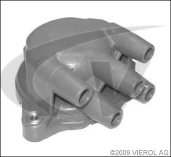

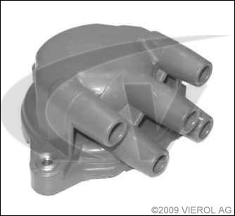

Ich habe hir vor mir einNockenwellen geheuse vom Kadett 1.8 liegen und der komt genau diese kappe rauf
ich habe da mal ne dowe frage und zwar wo sihtzt der INDUKTIVGEBER beim c18NE mit dieser Kappe
