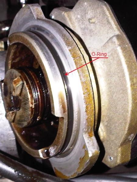

    So war in Leer beim Hiro Händler. 3,95€ hats mich gekostet., hält sich somit gerade noch in grenzen, was den Preis angeht ;)
    Mal sehen wie lange es hält ^^
    Danke für eure hilfe
    Gruß TimKp
    Hey
    habe mir das Heute mal angesehen. Der "Gummiring" ist steinhart. Werde Montag wohl mal bei Opel vorbeischauen müssen, ob die einen neuen für mich haben ^^
    Oder kann mir jemand sagen wo ich den bestellen kann?
    Gruß TimKp
    Hey
    mir ist aufgefallen das mein Wagen unter dem Verteiler Öl verliert. Ist da eine Dichtung zwischen Verteiler und Nockenwellengehäuse oder ein Dichtring an der Nockenwelle die da nicht mehr ganz dicht ist?
    Kann mir da wer sagen was ich da neu machen müsst?
