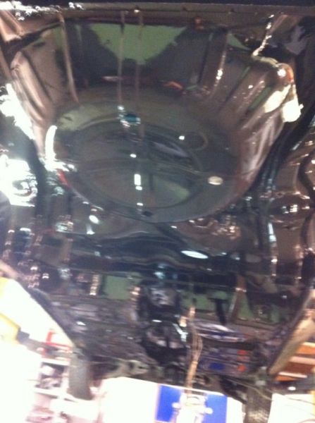

Der Unterboden ist jetzt fertig, mit Ausnahme des Querträgers. Nächste Woche bekomme ich nen Tag Hilfe, dann kommt der Motor raus. Danach widme ich mich dem Querträger und dem Motorraum.

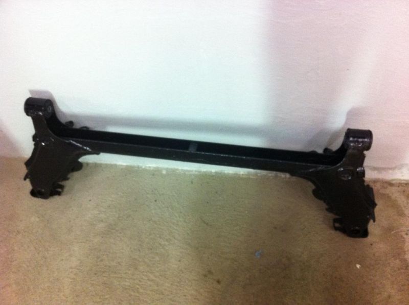

Die Hinterachse ist auch fertig.

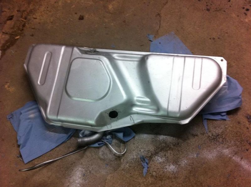

Und der Tank wartet nur noch auf neue Dichtungen.

So, hier mal ein kleines Update.
Insgesamt hab ich jetzt 7 neue Bleche in den Unterboden eingesetzt.
Dann wurden alle Halter abmontiert, gereinigt, entrostet und wieder montiert.
Der ganze Unterboden wurde mit POR 15 behandelt.
Morgen werde ich wohl mit den Federtellern fertig...
