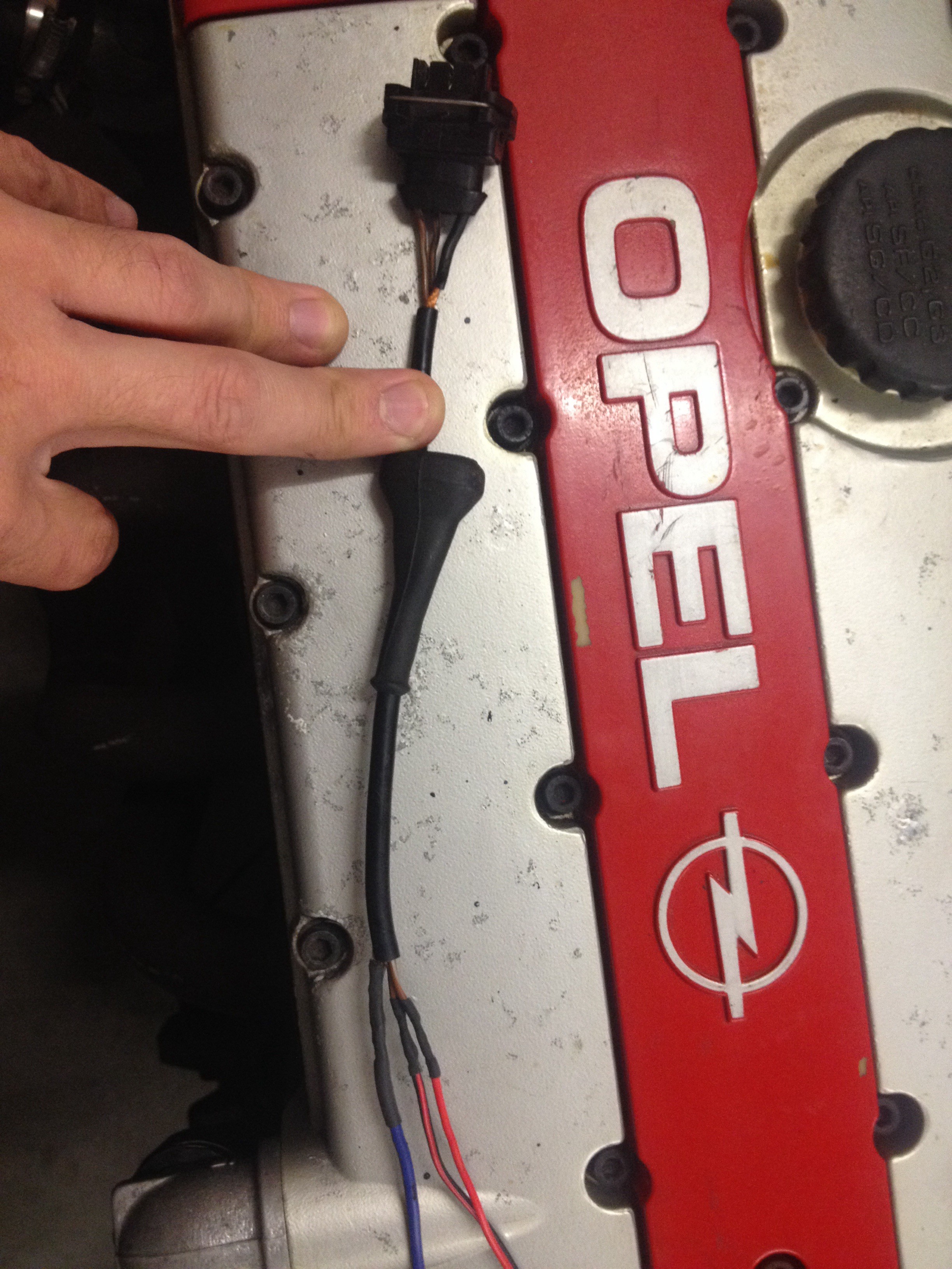

Alles gemessen, abschirmung wieder hergestellt und trotzdem kein funke. Ich hab so gefühl, dass es irgendeine kleinigkeit ist.
MUSS an dem stecker, der auf das kleine modul unter der zündspule geht, das drehzahlsignal (grün) anliegen?
Oder kommt das drehzahlsignal an der stelle "raus"? Habs für den tacho woanders hergeholt, funktioniert auch.
Das grüne kabel an diesem
besagten stecker ist nämlich bei mir abgeschnitten.
