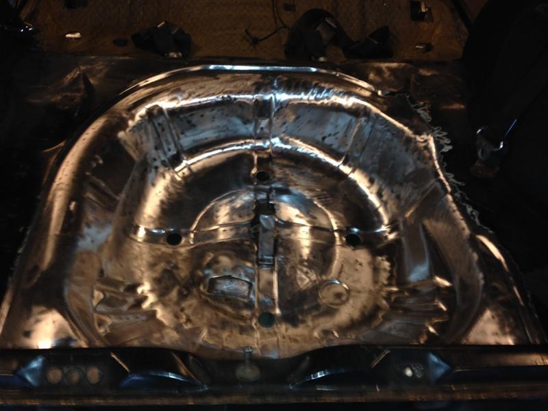

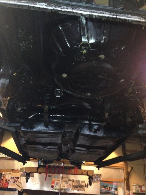

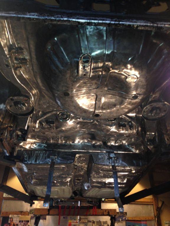

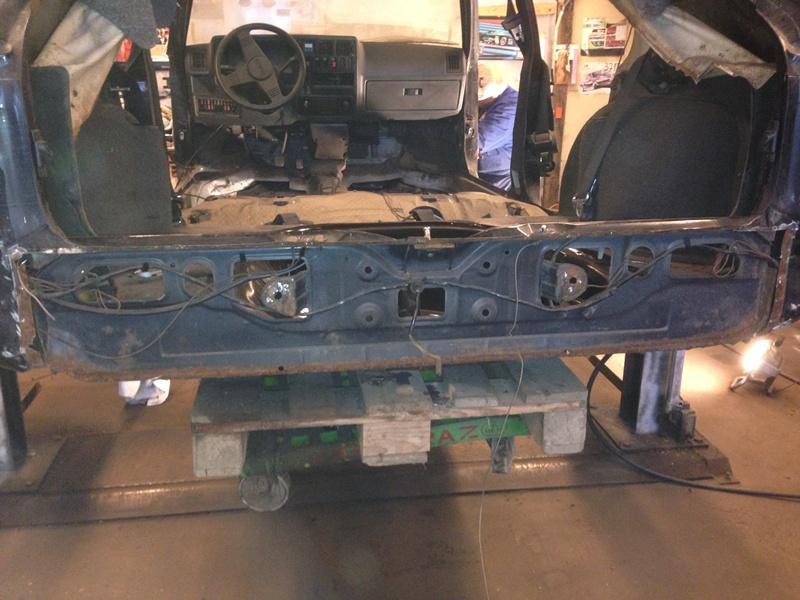

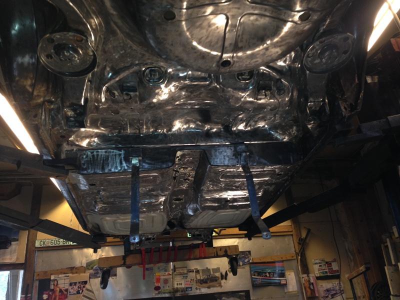

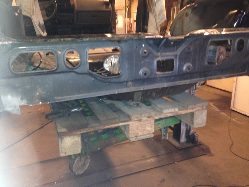

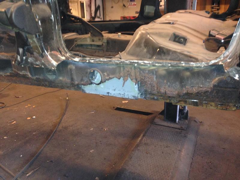

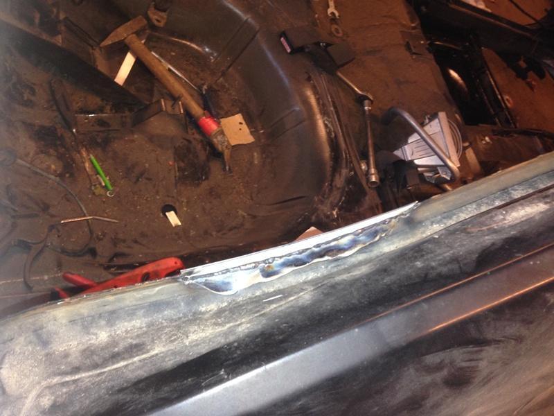

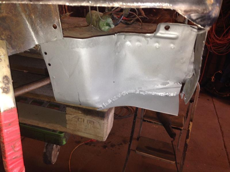

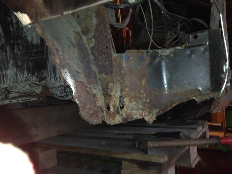

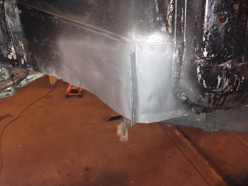

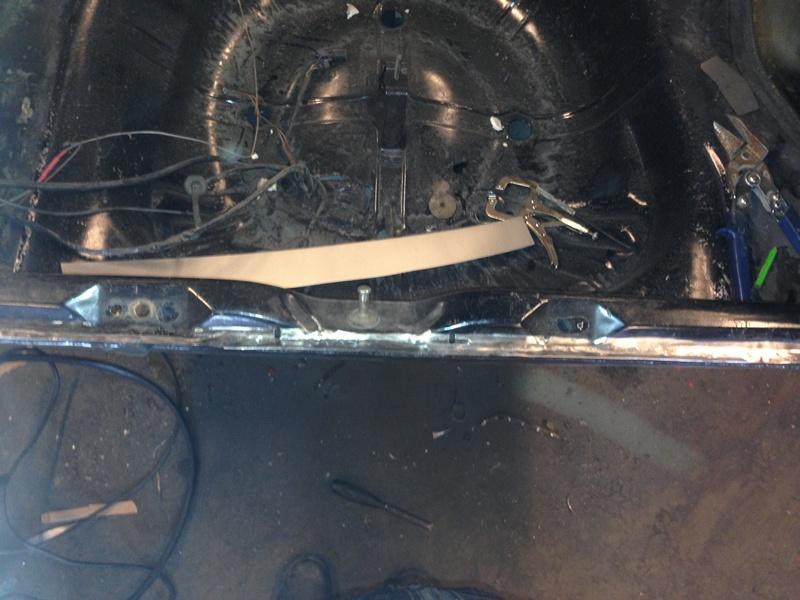

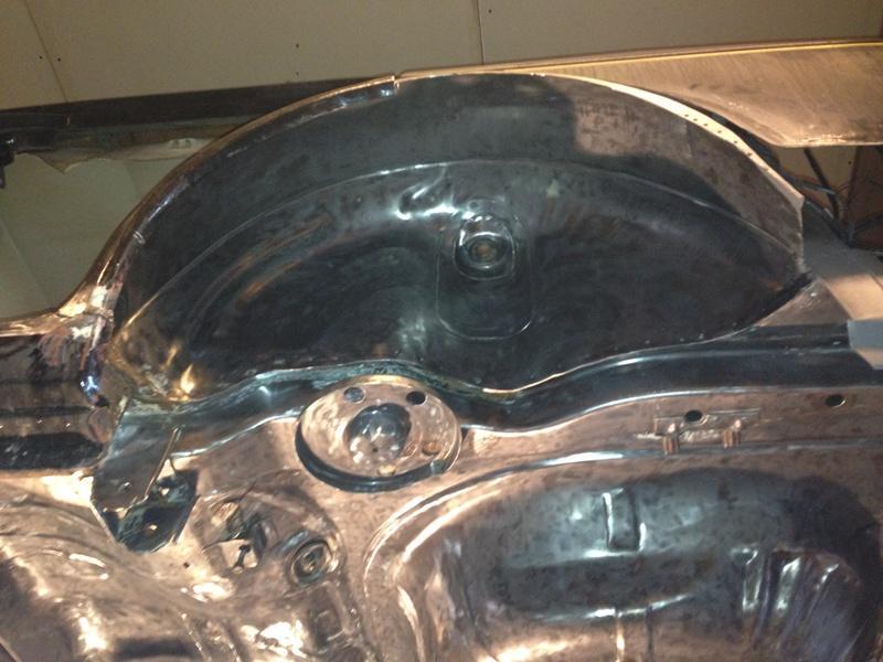

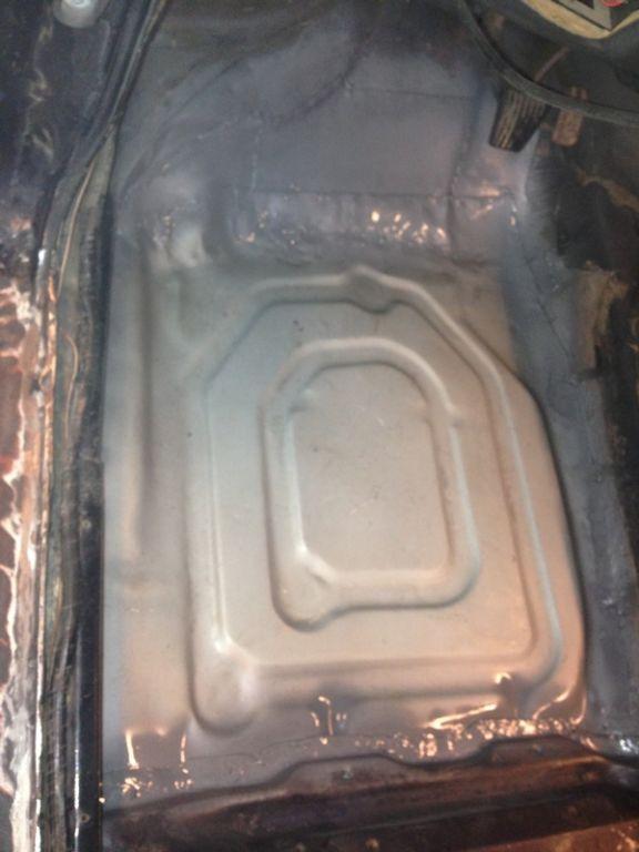

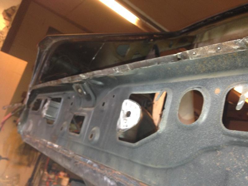

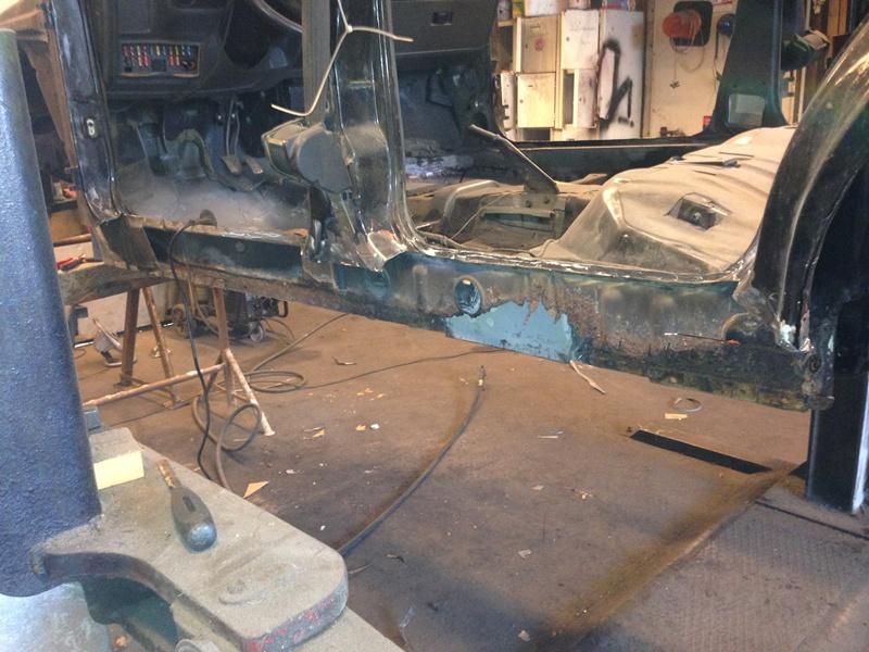

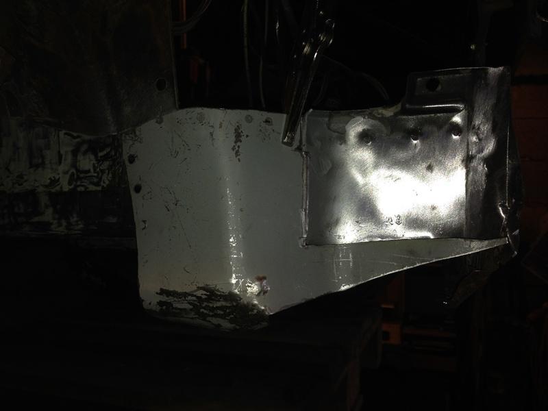

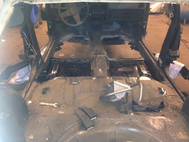

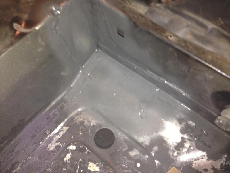

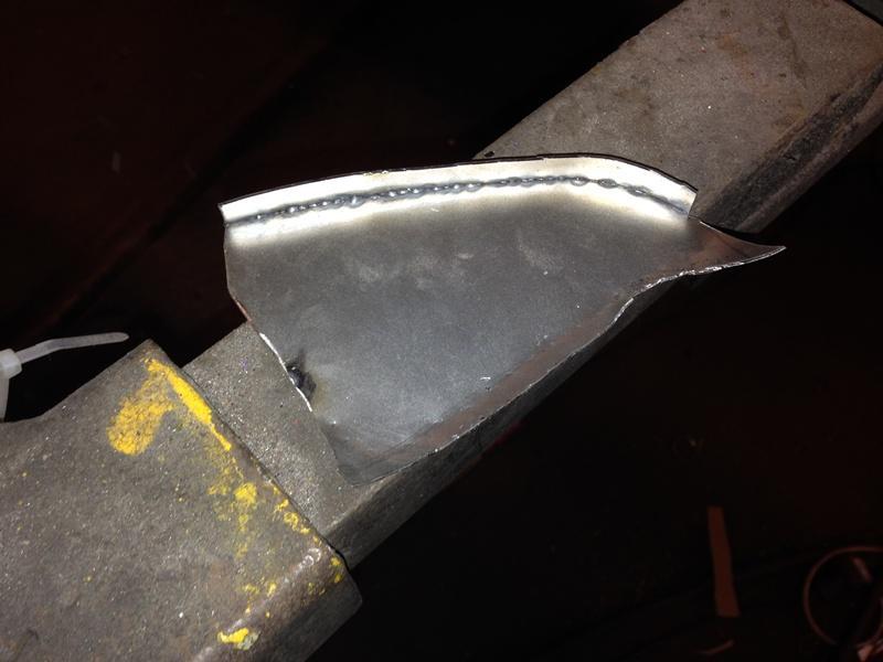

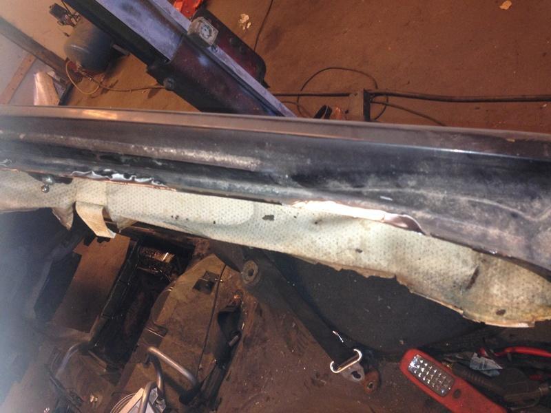

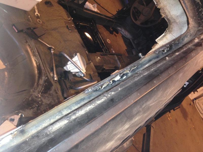

So nach langer Pause hab ich vor za 2 Wochen wieder am kadett weitergemacht.
Hab das brunox wieder abgeschliffen und alles mit Fertan bearbeitet

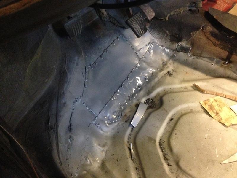

Hab die bodenbleche eingeschweist, Heckinnenblech, Dichtungsrahmen für die Heckklappe neu gemacht und noch einige Löcher ausgeschweißt. Weiters ist die komplette bodengruppe entrostet, blank geschliffen und mit fertan bearbeitet.

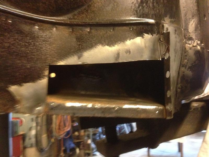

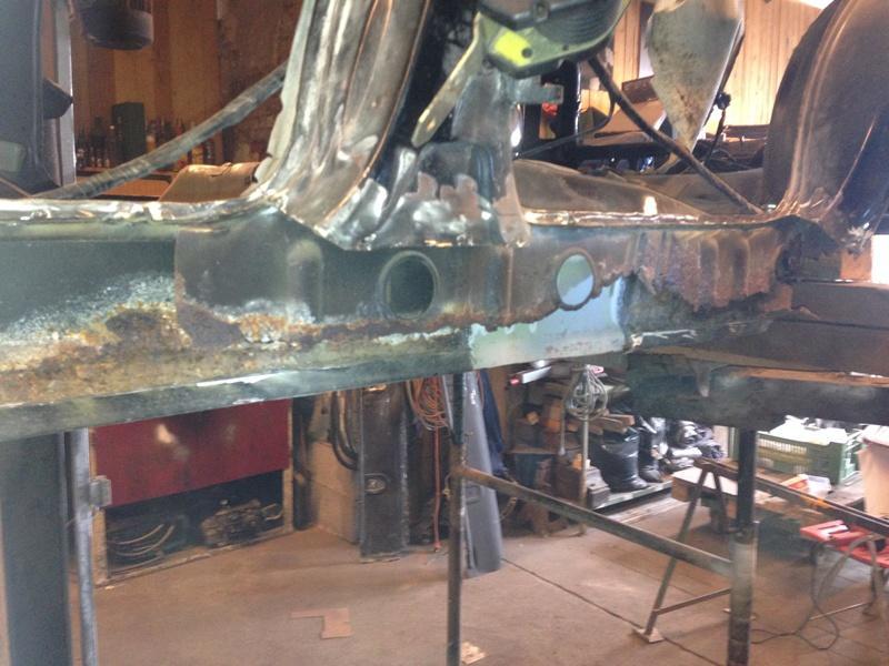

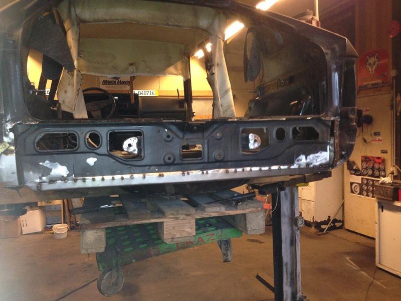

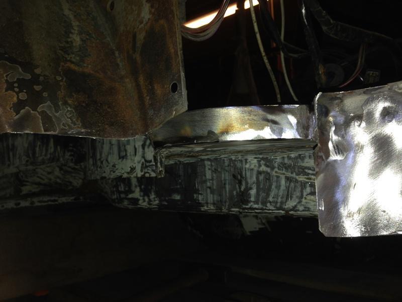

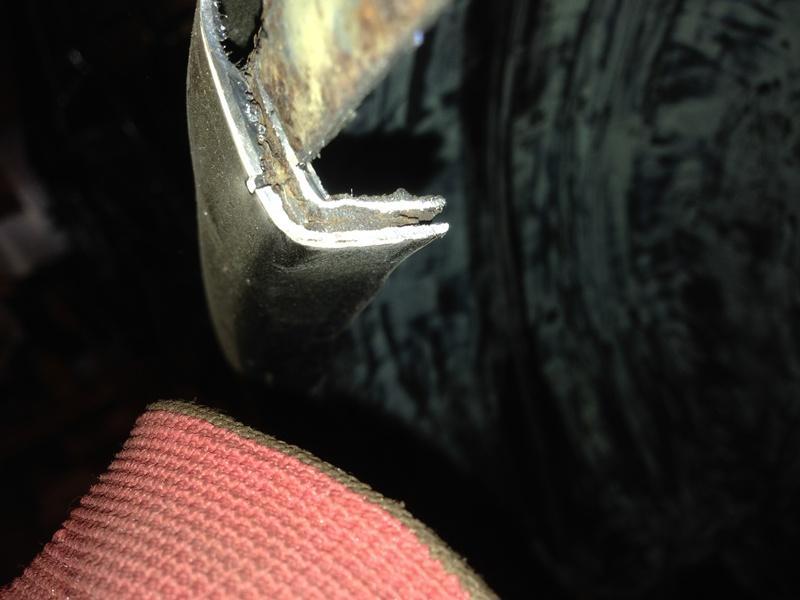

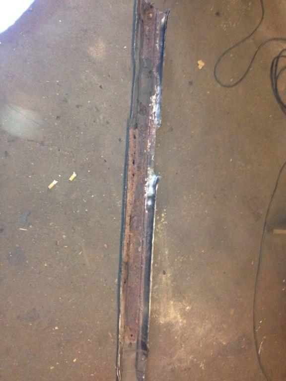

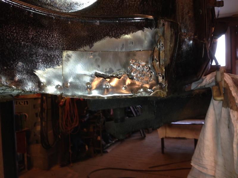

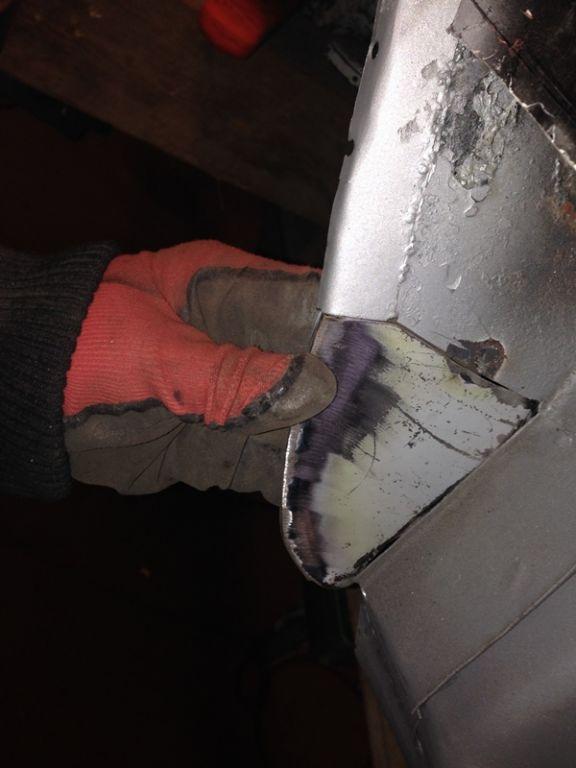

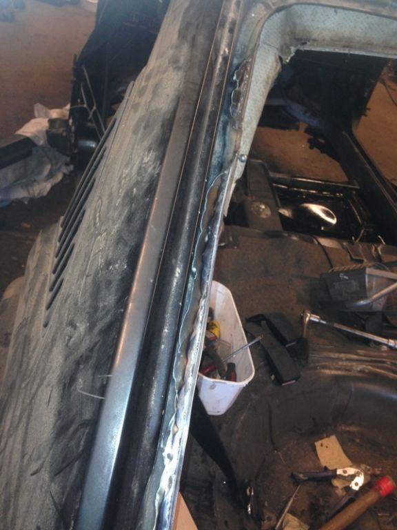

Jetzt bin ich dabei die einstiege und die Radläufe runterzuschneiden.
Die sind zwar neu aber mein vorgänger hat sie einfach über die Alten geschweißt. wie blöd muß man sein :rollin:
Fotos sagen mehr:
