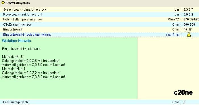

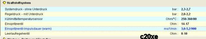

    das der motor vom standgas her nicht rund läuft kann ander nocke liegen ( KANN !! ) du muss aber auch bedenken das drosselklappe und co beim 16v viel grösser sind der ne hat zb nen luft mengen messer der xe ne luft massen messer da kommen am steruergerät die falschen werte an fahr mal zu ner werkstatt die den motor an nem pc dran knallen können die werden dir dan sagen das das ein software problem ist.
    fängt alleine mit dem kraftstoff system an hier mal 2 bilder zum vergleich
    und wenn du jetzt sagst das macht nichts dann tausch mal bei deinem pc die hardware ohne die treiber zu erneuern bzw zu ändern mal sehen ob der dann noch rund leuft
