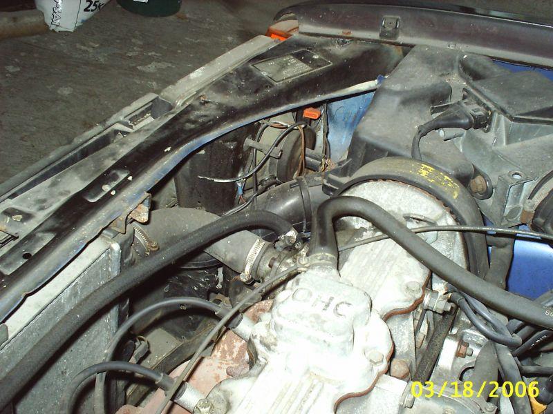

Des Rätsels Lösung ist gefunden!
Das Blech wird zusammen mit 2 Massekabeln auf der Ansaugbrücke verbaut, in die Einbuchtung kommt der Stecker vom Motorkabelbaum. An dem Clip wird das Kabel vom NW-Sensor entlang der Einspritzleiste zur anderen Seite geführt! Waren doch echt gute Ansätze dabei, Danke ! Bild siehe unten!
