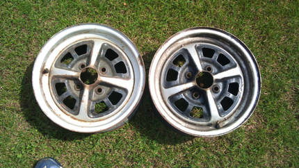

Verblendet wie ich war, habe ich zum Super-Schnäppchen-Preis Lemmerz Felgen von 1976 erstanden ohne vorher drüber nachzudenken ob die auch für meinen Kadett (E-CC 3-türig, 55kw, BJ 88) geeignet sind. Habe testweise versucht die draufzupacken, aber beim E-Kadetten kann man sie ja nicht auf die Nabe stecken, weil die Nabe ja viel zu weit zurück liegt für die Felge sondern nur mit den Muttern anziehen. Und da das ja wohl so nicht funzen wird (ersten wegen der Sicherheit und zweitens wegen der fehlenden Zentrierung) wollte ich mal nachfragen, ob jemand nen Plan hat ob es für mich, meinen Kadetten und meine heißgeliebten Lemmerz ein Happy End geben könnte...? Also auf gut deutsch: Gibt es ne Möglichkeit die Felgen legal auf nem Kadett E zu fahren? Adapterplatten oder sowas in der Art? Bin da leider nicht so firm... Ach ja: 5,5Jx13 ET37
