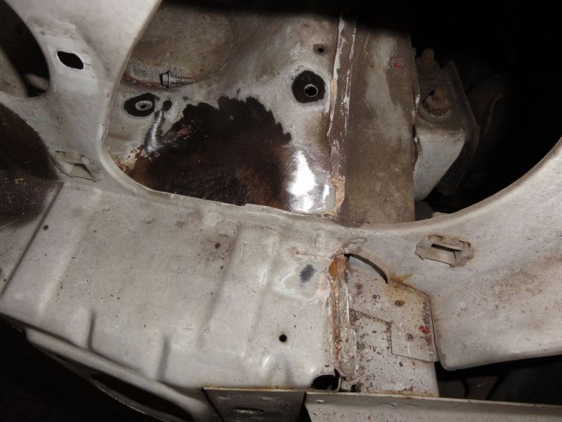

    Aber mit Dremel wird auch nix, sitzt zu weit drunter.
    Deswegen dachte ich eventuell mit Salzsäure oder Phosphorsäure spülen, danach gründlich mit Wasserdruck wieder neutralisieren weißt wie?
    Ma gucken, irgendwie muß der Rost da raus.
    Ja da bin ich halt am überlegen, wie ich das am dööfsten hin bekomme alles.
    Daher viele Tips was wie am besten wird.
    Hab halt nen paar Stellen wo ich auch mit Strahlen nichts mehr erreiche und den Rost da zu belassen will ich ebenfalls nicht.
    Ansonsten müßte ich die komplette Brille raus nehmen um da dazwischen zu kommen.
    Hast du vllt sonst noch nen Tip im Ärmel, ich lad ma nen Bild mit hoch, eine der Stellen die mir Kopfzerbrechen bereitet.
    Da ist der Rost zwischen die Bleche gewandert und ich komm mit nix ran.
    Ja ist schon klar, nur wenn ich die Falze lackiert habe kann da kein Mike mehr eindringen, da die Falze dann ja mit Lack bedeckt sind.
    Also kann des nichts richtiges werden denke ich mir dabei.

    Geht hauptsächlich um Falze, natürlich ist klar das diese Stellen danach gründlichst mit Wasser zu spülen sind.
    Also all die Stellen wo man so nicht hin kommt, grad beim Kadett rostet es ja gern in den Falzen, da die ja arbeiten über die jahrzehnte.
    Alles andere kann ich strahlen bei mir in der Halle nur in die Falze kommt auch kein Strahlmittel rein und wie gesagt gibts eben auch Bereiche wo man nicht sieht ob da nun Strahlgut zurück geblieben ist und dann sich da Wasser einnistet.
