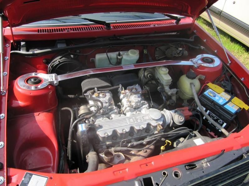

Hallo hallo,
ich hab nur ein Problem mit diesem Setup. Im Stadtbetrieb bei vielen roten Ampeln und vielem anfahren und anhalten wird die Kiste ein wenig zu warm. Kann man da was tun? Wasser stimmt, Lüfter läuft, Kühler sauber.Da in der Stadt auch nicht viel Fahrtwind aufkommt nützt wohl ein zusätzlicher Öl oder Wasserkühler wohl nichts oder? Ein 2ter Lüfter passt wegen dem Krümmer ja nicht auf den Kühler. Ihr habt doch da bestimmt gute Vorschläge.
Hier noch ein Bild:
