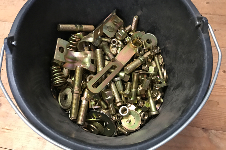

Der Rest vom Motor sieht ganz gut, nur teilweise recht rostig aus. Die Schrauben und Kleinteile werden auf alle Fälle nochmal zum Strahlen und Chromatieren gehen.
