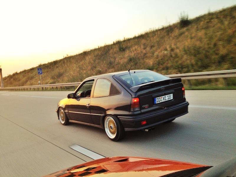

Da das Thema Fahrwerk so schnell wie möglich in die Hand genommen werden sollte, haben Stefan und ich uns am Männertag dem Kadett mal fix angenommen. Vielen vielen Dank Stefan übrigens nochmal. ![]()
Zusätzlich zum Fahrwerk habe ich das GSi Logo im Grill angebracht und ein frisch pulverbeschichtetes Krümmerhitzeschutzblech, damit der Motorraum schön original aussieht. Aufgefallen ist mir noch, dass wohl mal was mit der Servoleitung war, denn es ist eine umgebogene vom Kadett C20NE verbaut. Aber zum Glück habe ich noch eine komplette Servolenkung für den Kadett mit 16V Front da. ![]()
Stefan hatte schon eine ganze Weile einen schönen neuen Endschalldämpfer vom 16V daliegen und zu meinem Glück konnte ich ihn überreden mir das wunderschöne Exemplar zu verkaufen. Dadurch, dass wir an der Hinterachse meine Sturzkorrekturplatten mit -1,0 Grad Sturz verbaut haben, war das Tauschen des Endschalldämpfers gar kein Problem. Gelohnt hat es sich auf jeden Fall, da der Kadett richtig laut war. Erst dachte ich, dass das am 200 Zellen HJS Euro 2 Metallkat liegt, aber nach dem Demontieren des alten ESD haben wir gesehen, dass dieser aufgeschnitten und leergeräumt wurde.
Wie es zum Feiertag natürlich kommen sollte, ging nicht alles glatt.
Auf der einen Seite ließen sich die Schrauben für die Ankerplatten an der Hinterachse ohne Probleme lösen, nur auf der anderen Seite brach zuerst die erste Schraube ab, dann die Zweite und zum Schluß auch noch die Dritte. Die vierte Schraube ließ sich ohne Probleme lösen.
Nur wo bekommt man jetzt zum Feiertag so ein Ersatzteil her? Hier geht ein großer Dank an Henry (hself), der mir ein neues Paar Ankerplatten mit Schrauben sogar noch angeliefert hat. ![]()
Ein Problem kommt selten allein, denn die Spurstangenköpfe hatten sich auch sowas von in den Federbeinen festgefressen, dass ich da richtig lange dran gesessen habe. Gelöst haben sie sich dann zum Glück, denn wir wollten die Federbeine noch um ca. 8mm pressen, da die neuen Federn die ich einbauen wollte angeblich 75/50 waren und ich es nicht ganz so extrem tief haben wollte.
Und wieder kam es anders als ich dachte. Die Kiste kam einfach nicht dem Boden näher, da die Federn 40/40 waren. Ich hatte mich soooooowas von satt nachdem der Kadett wieder auf seinen neuen Übergangsrädern stand. ![]()

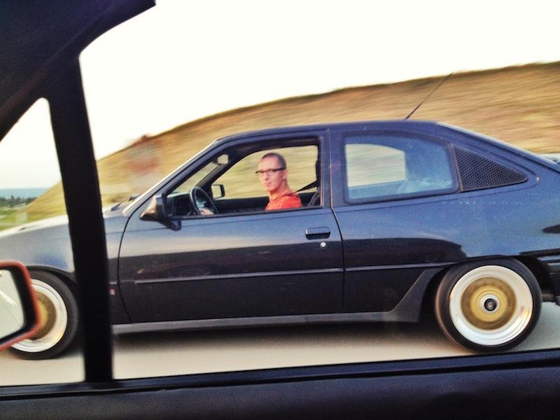

Bei den Felgen handelt es sich um ACT in den Maßen 7,5x15 ET37 mit Reifen in der Größe 195/45/15.
Das Ergebnis des Tages gefällt mir aber trotzdem gut und zum Schluss wurde noch das GSi 16V Logo auf der Heckklappe angebracht.
Am nächsten Tag hab ich mich einer Grundreinigung des 16V gewidmet sowie mich um die restlichen Aufkleber und die Seitenleisten gekümmert.
Pünktlich zu unserem Kadett Treffen in Dresden war ich dann am Samstag Morgen fertig (Stoßleisten von der Farbe entfernen und noch ein paar Kleinigkeiten) und bin mit dem 16V in die Landeshauptstadt gedüst... ![]()
