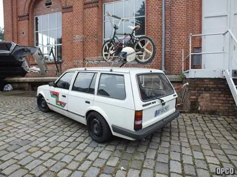

Im September hatte ich ihn noch schnell etwas umgestylt zum Treffen ![]()
