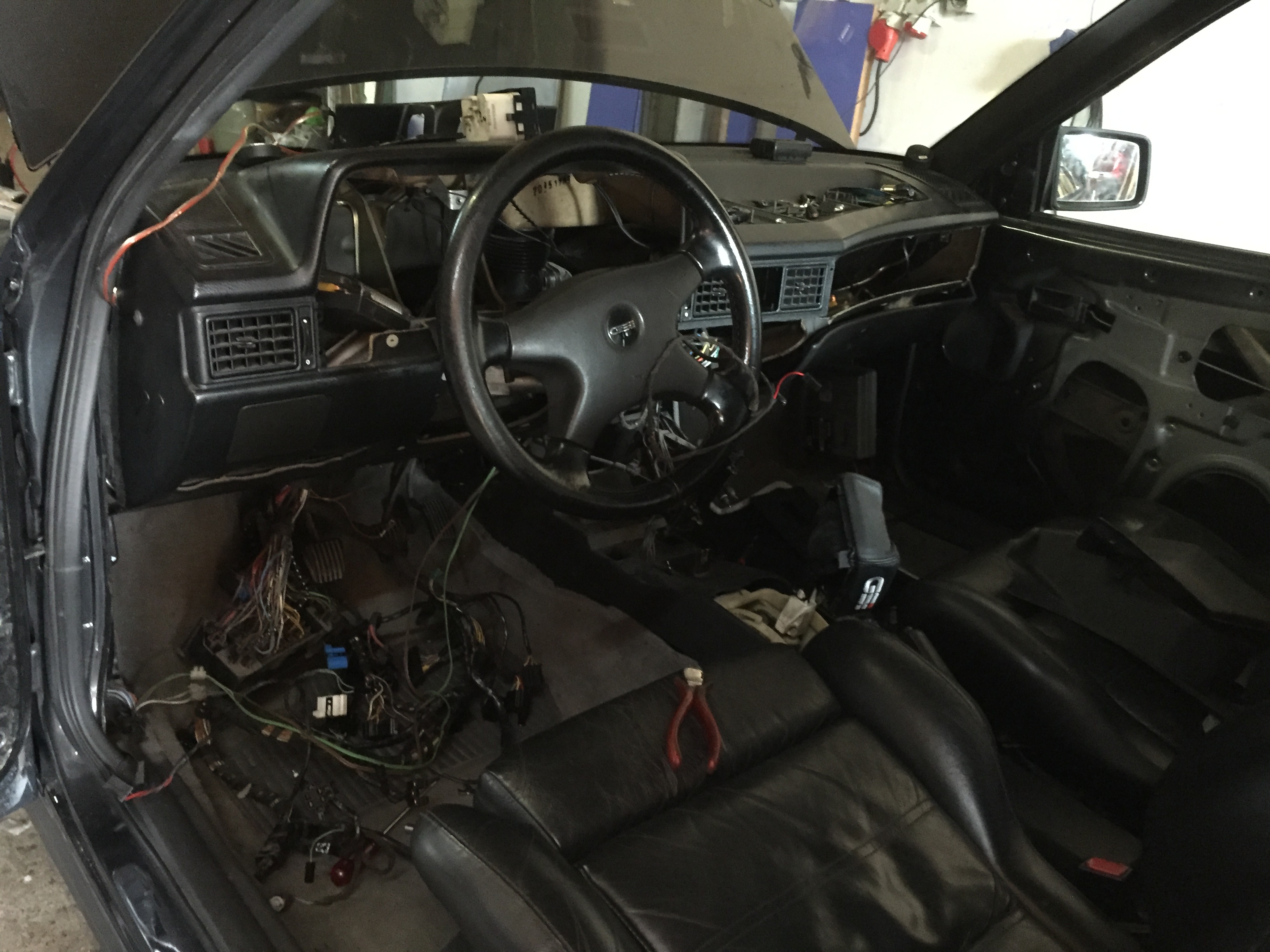

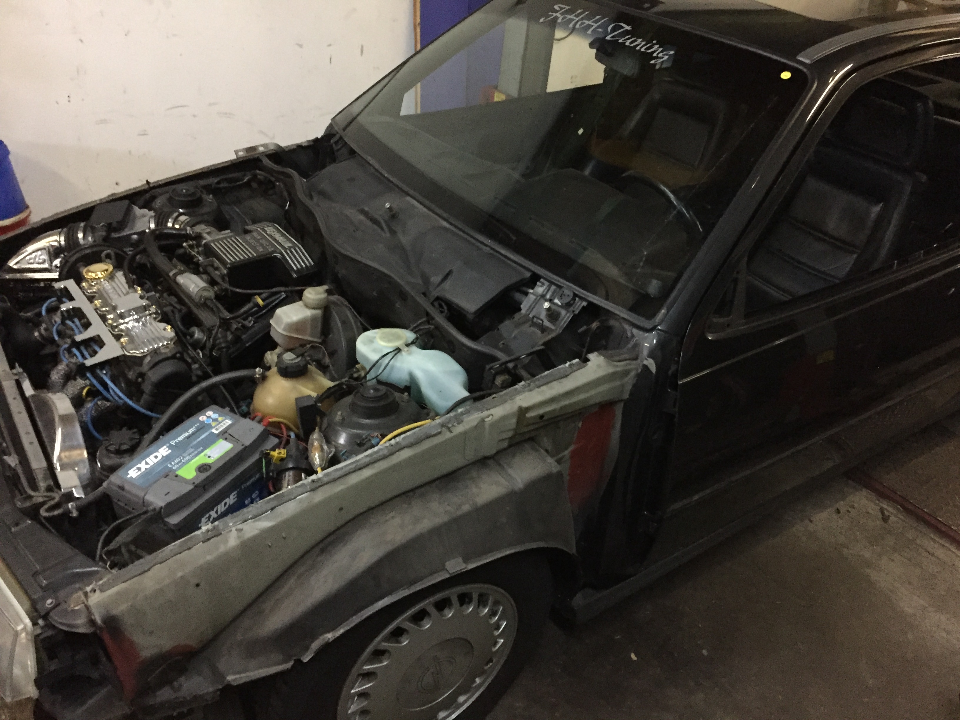

Ich geb auch mal wieder n Lebenszeichen von mir.. War trotz der immer noch eisigen Temperaturen die letzte Zeit nicht ganz untätig. Die letzte Zeit hab ich damit verbracht mein amaturenbrettkabelbaum raus zu reißen da dieser leider echt mager bestückt war. Auslöser für die ganze Aktion war eigentlich zum einen der Wunsch nach nem Bordcomputer, zum anderen wollte ich meine Hochtöner vom 2 Wege system in die spiegeldreiecke setzten da sie mich auf dem Armaturenbrett dann doch irgendwie gestört haben. Also hab ich fix paar e Spiegel, Original zv und nen gut ausgestatteten ( Bordcomputer, Sitzheizung usw) aber leider völlig verfriemelten amaturenbrettkabelbaum Ausm Lager ausgegraben und mich in mühseliger Kleinarbeit die letzten Tage hingesetzt und alles sauber in meinen kabelbaum eingestrickt. In den zv/spiegelkabelbaum kam zusätzlich noch die Strippen für die elektronischen Fensterheber. In die türkabelbäume hab ich zusätzlich die Kabel für die Hochtöner mit eingepinnt.
Heute kann ich nun endlich nach Feierabend alles wieder in den gsi einziehen und durchtesten.
