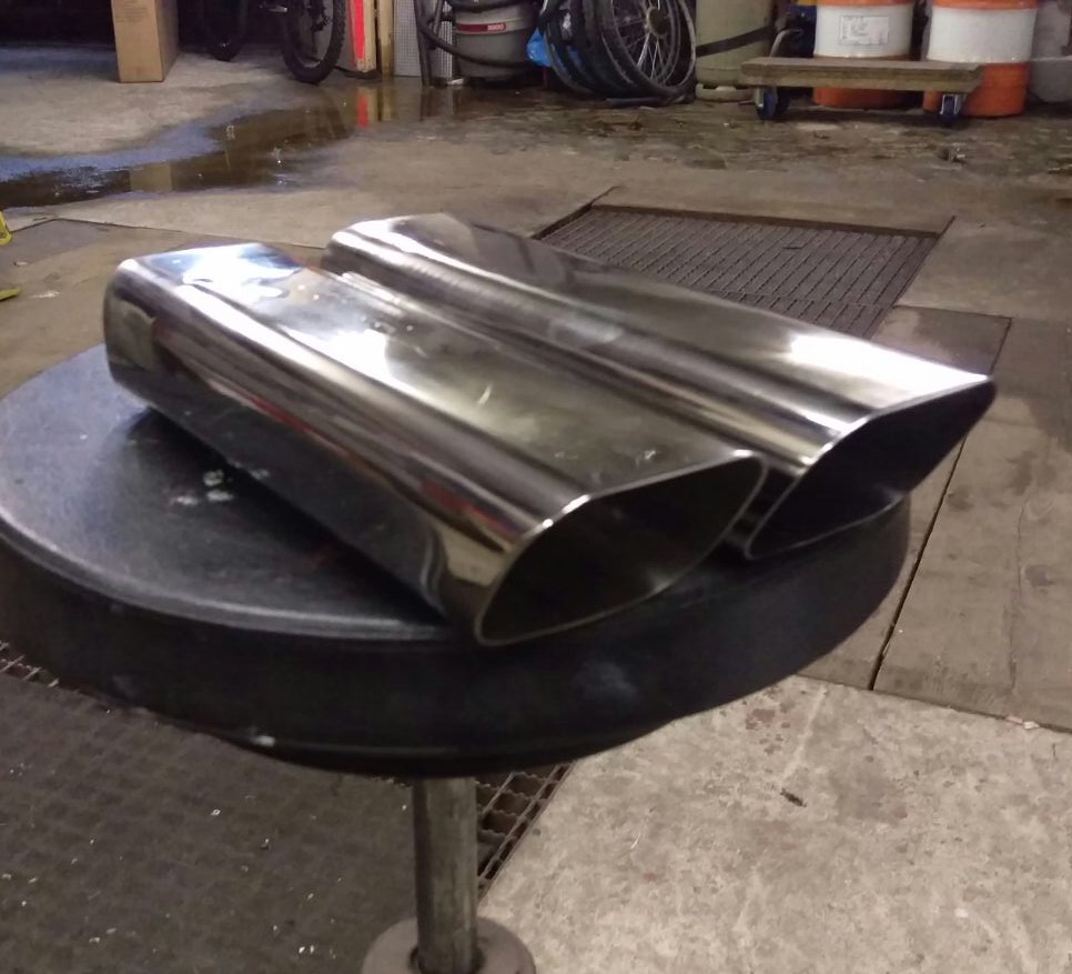

#33 Danke, ja die endrohre waren mir schon lange ein Dorn im Auge. Jetzt ist es endlich schön stimmig .

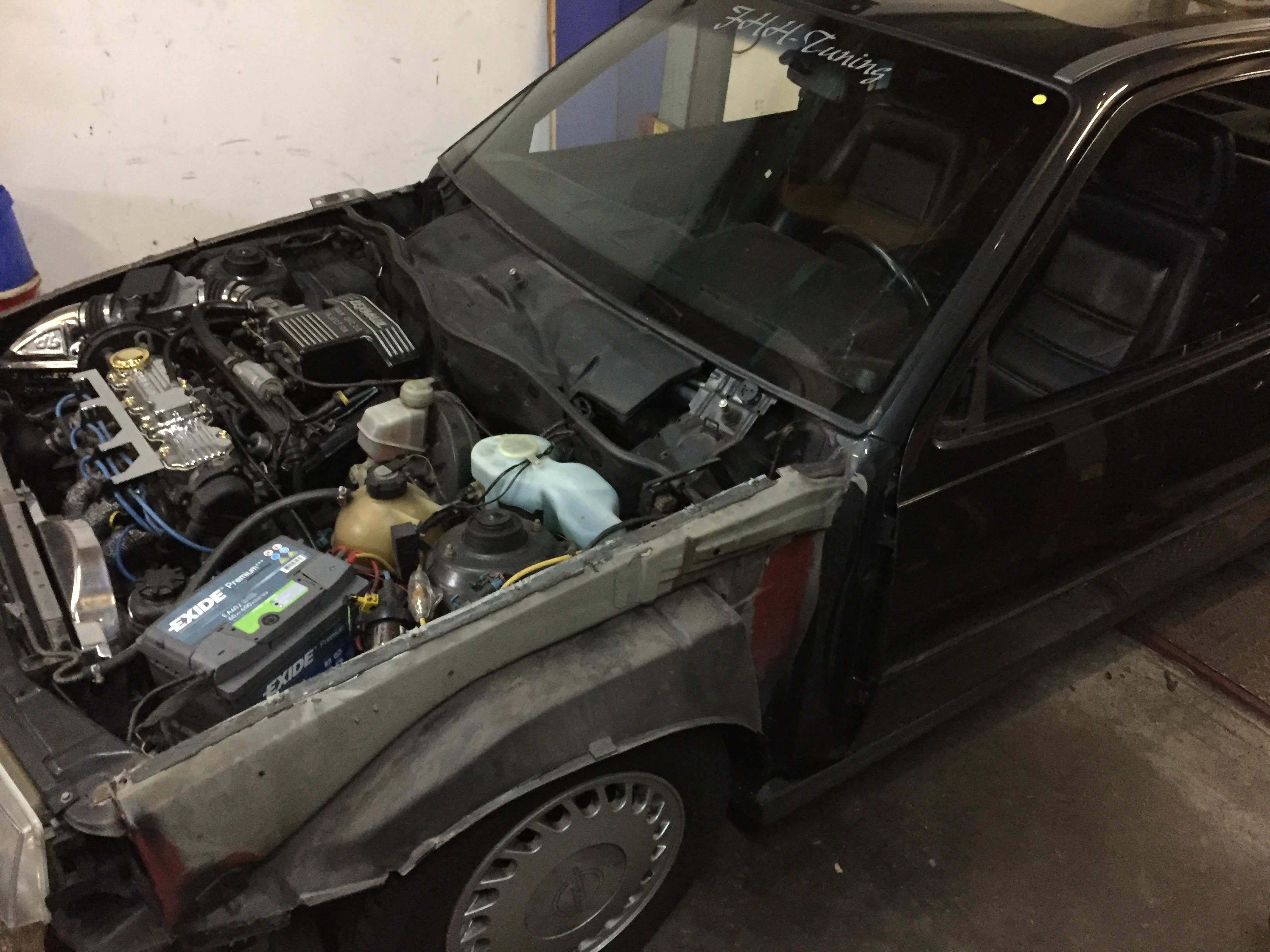

#36 So, so langsam geht es bei mir auch weiter, war die letzten Tage wieder öfter in meiner Halle um den Gsi wieder zusammen zu bauen. Nach dem mein Lackierer es ja gut gemeint hat und mir alle Anbauteile, sprich kotflügel Türen Haube und Stoßstange schon wieder angesetzt hat, hab ich die Tage jetzt damit verbracht sie wieder ab zu bauen . Grund dafür, ich hab an alle stellen wo teile aufeinander liegen, wie z.b Kotflügel am Schweller, mit Mike Sanders Fettband versehen, so das es dort hoffentlich keine Probleme durch scheuern oder dreck in Verbindung mit Feuchtigkeit die zu Rost führen könnte mehr geben sollte. So langsam nimmt das Auto auch wieder gestallt an. Karosserie ist jetzt wieder komplett, ausgerichtet und fest verschraubt. Türen sind auch wieder komplettiert mit Scheiben und Schlössern. Als nächstes steht noch die Beklebung der Haube und Kotflügel mit den Emblemen auf der todo Liste, sowie das foliieren der Türen im Bereich der B Säule und das anbringen der Zierleisten. Aber dafür warte ich auf etwas wärmere Temperaturen. Desweiteren wird noch eine neue frontscheibe die Tage Einzug halten. Leider hab ich die letzten Tage keine Bilder gemacht, aber die Folgen noch.

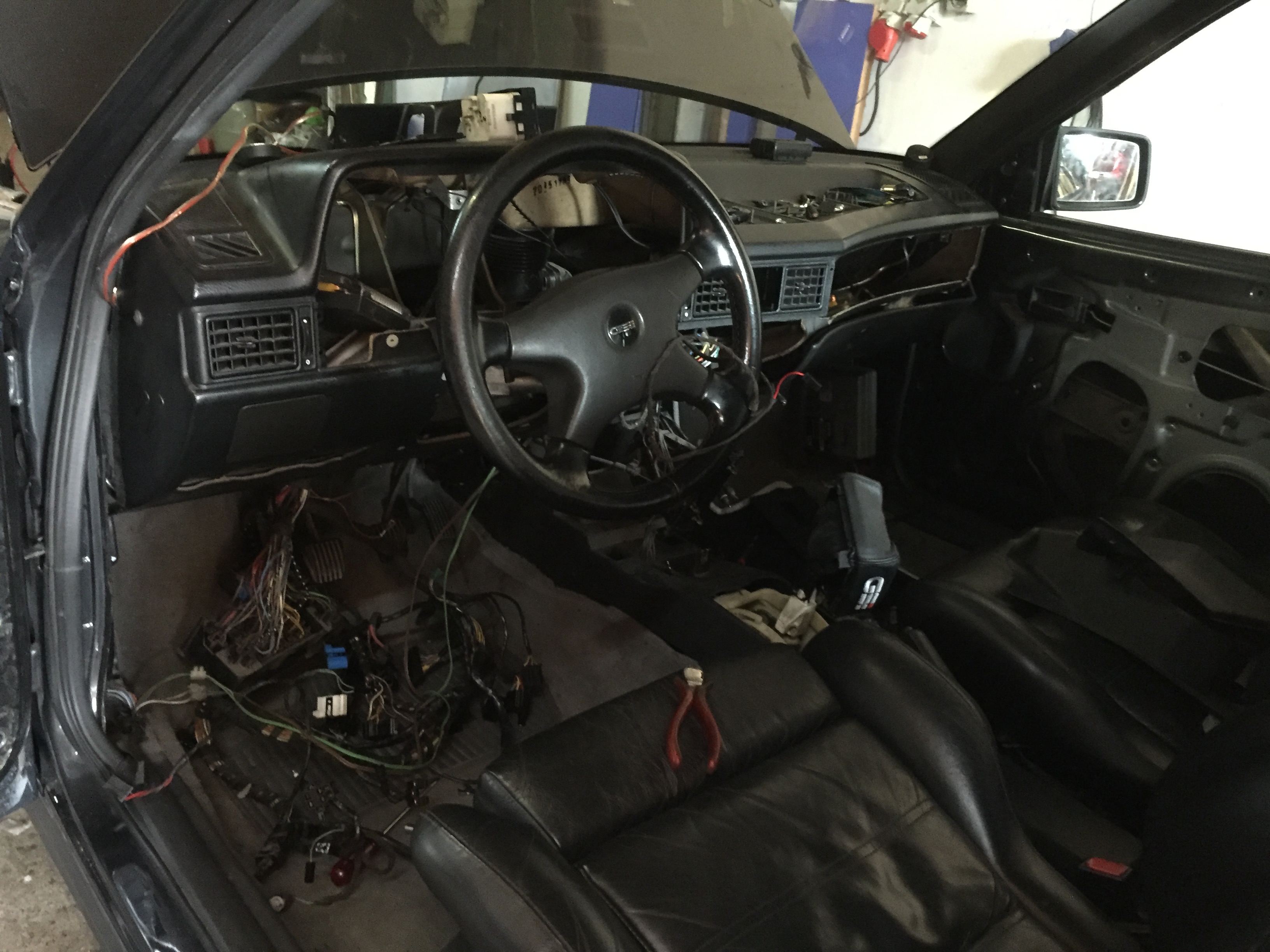

Ich geb auch mal wieder n Lebenszeichen von mir.. War trotz der immer noch eisigen Temperaturen die letzte Zeit nicht ganz untätig. Die letzte Zeit hab ich damit verbracht mein amaturenbrettkabelbaum raus zu reißen da dieser leider echt mager bestückt war. Auslöser für die ganze Aktion war eigentlich zum einen der Wunsch nach nem Bordcomputer, zum anderen wollte ich meine Hochtöner vom 2 Wege system in die spiegeldreiecke setzten da sie mich auf dem Armaturenbrett dann doch irgendwie gestört haben. Also hab ich fix paar e Spiegel, Original zv und nen gut ausgestatteten ( Bordcomputer, Sitzheizung usw) aber leider völlig verfriemelten amaturenbrettkabelbaum Ausm Lager ausgegraben und mich in mühseliger Kleinarbeit die letzten Tage hingesetzt und alles sauber in meinen kabelbaum eingestrickt. In den zv/spiegelkabelbaum kam zusätzlich noch die Strippen für die elektronischen Fensterheber. In die türkabelbäume hab ich zusätzlich die Kabel für die Hochtöner mit eingepinnt.
Heute kann ich nun endlich nach Feierabend alles wieder in den gsi einziehen und durchtesten.Jetzt fehlen mir nur noch Champion Türverkleidung ohne kurbelloch und ich bin zufrieden .

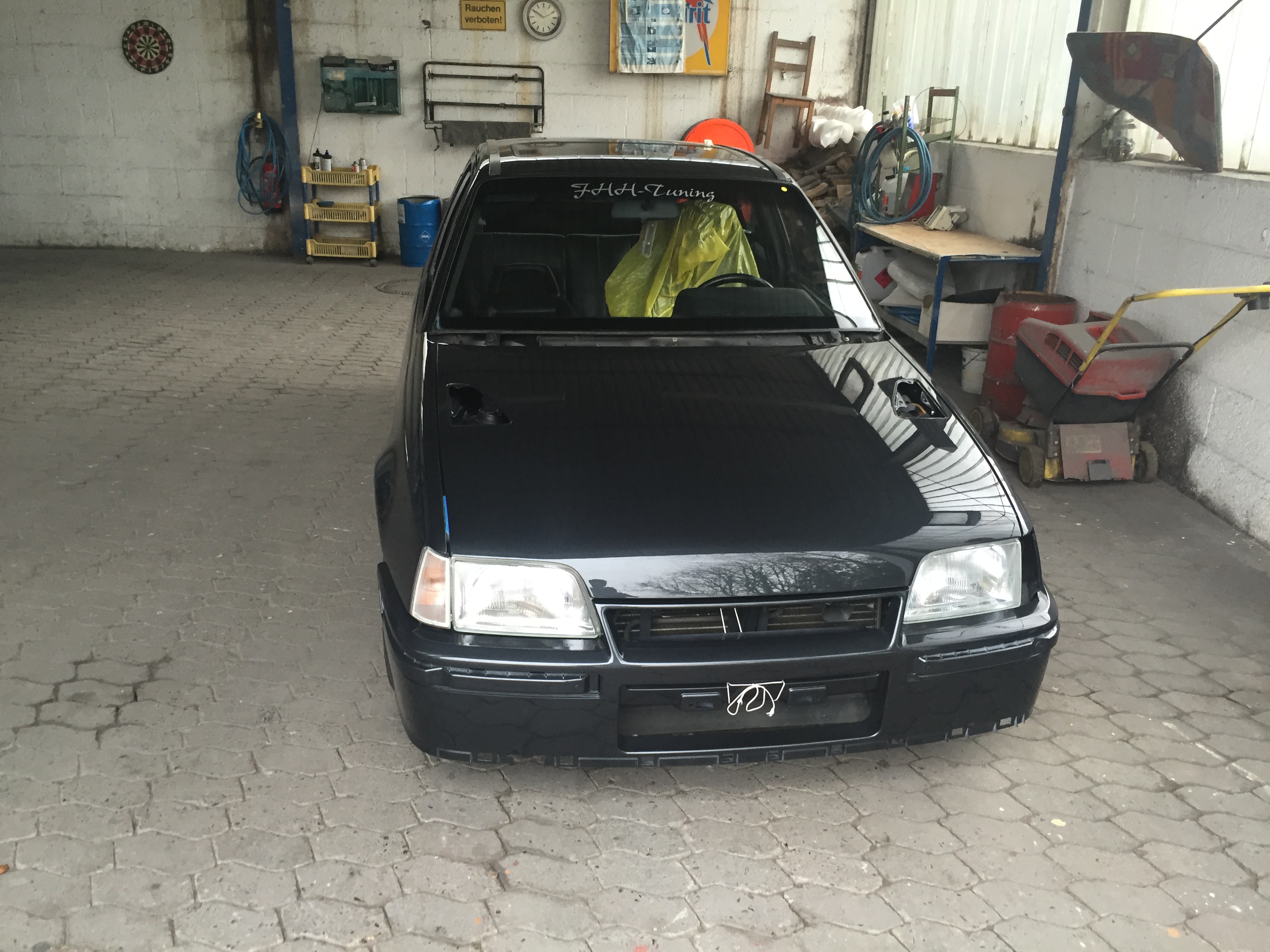

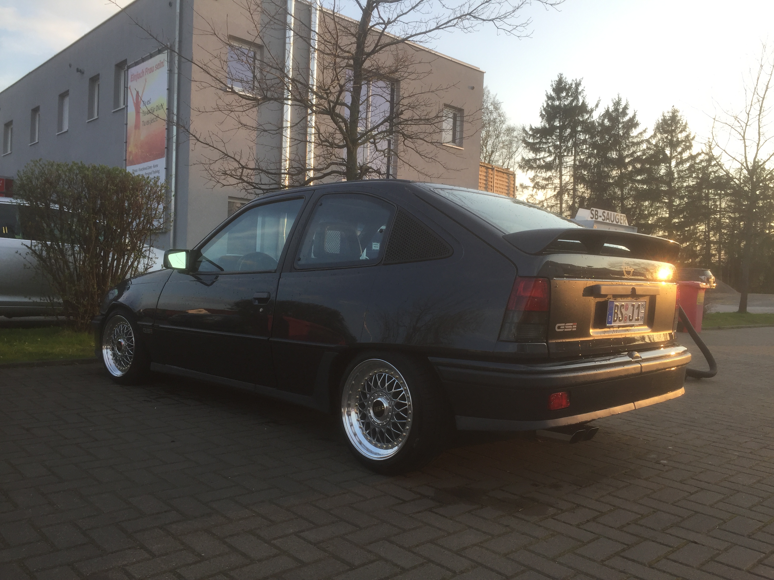

#38 Ich meld mich dann auch mal wieder, mittlerweile ist alles zusammen gebaut. Und es gibt doch die ein oder andere kleine Veränderung

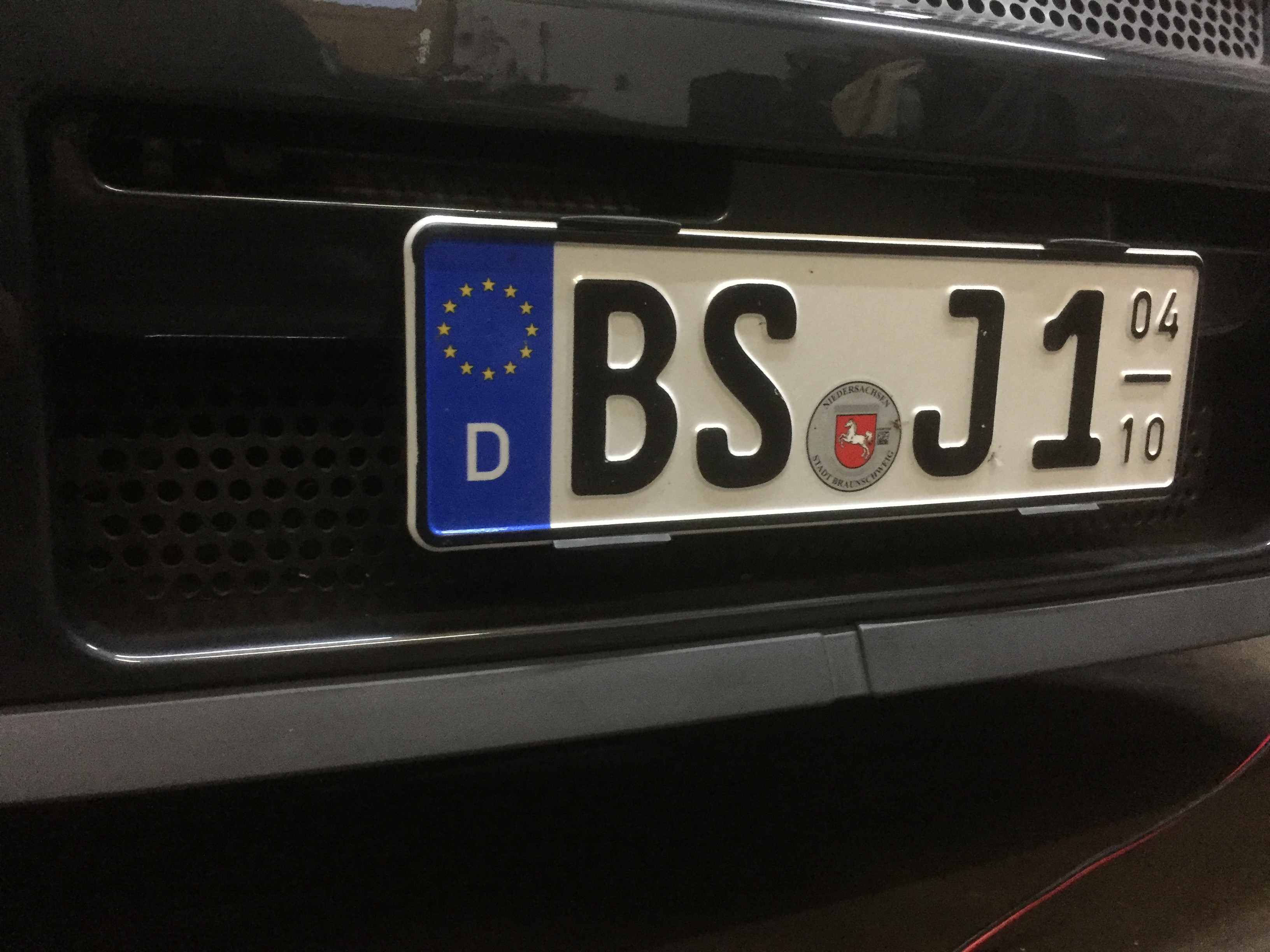

In der stossstange hab ich anstatt dem geschlossenen Plastik vor dem Kühler jetzt ein von Hand aufwendig nach Vorbild des Kühlergrill gebohrtes Originalteil sitzen..
Ob es drin bleibt weiß ich selbst noch nicht ganz, nen Freund hat sich mal die Arbeit gemacht, und es mir mehr oder weniger aufgedrückt. Aber im Moment gefällt es mir ganz gut und ist dezent anders als SerieIm Innenraum sitzen die Hochtöner jetzt in den spiegeldreiecken, so das sie nicht mehr ganz so auffallen ..
