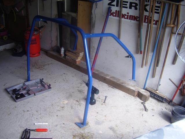

    das teil kommt mit den hauptbügel hintern den sitzen auf den vorsprung nen ich das mal , kurz vor die rückbank , und der bügel nach hinten kommt auf den radkasten wobei du bei diversen heigo käfigen ein stück von deiner ablage hinten weg schneiden musst .
