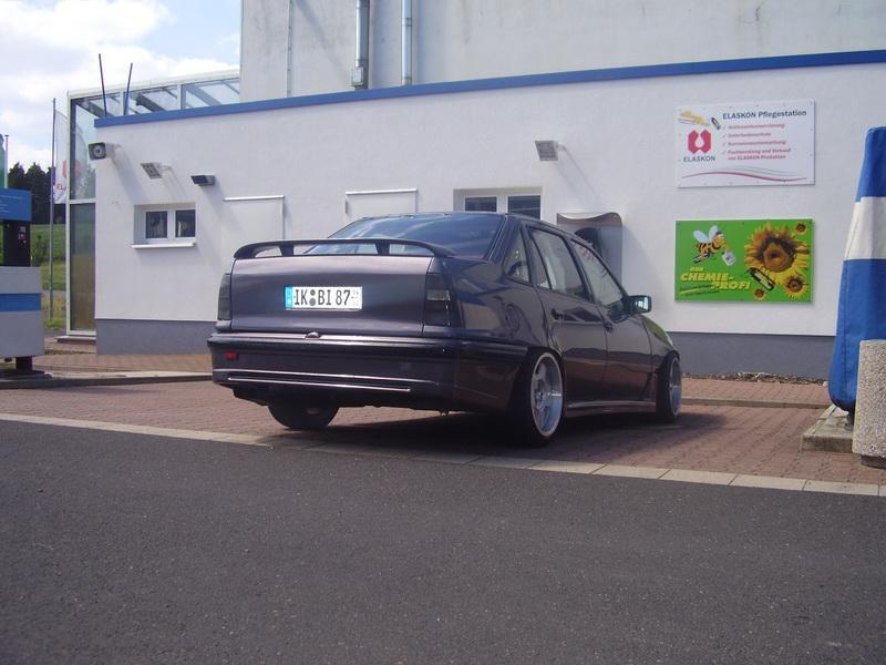

Musss jetz im winter ne neue Heckklappe machen da sich die spachtel unschön gesetzt hat...
fällt aussenstehenden nicht sofort auf aber mir .... und das nicht toll.... gerade auch weils recht grossflächig ist....
Jetz mein problem oder verständniss prolblem...
Ich würde mir gern ein blech abkanntn zum einschweissen .
Soweit kein ding maschine vorhanden beim nachbar.
Nur fehlen mir ja dann dreiecke... an den ecken.
Wollte aber nur das Nötogste schweissen auf grund von so wenig wie möglich spachtel arbeiten .
Das kennzeichen soll bündig mit der heckklappe abschliesen wenn es eingebaut ist.
der rest soll klatt sein...
Beste variante wäre tiefziehen vom blech aber die möglichkeit hab ich leider nicht.
So solls wieder hinterher werden nur in einer perfekten ebene .
Gebt mir mal anregeung tips oder so wie ich das blech fertigen kann ausser abkannten.
