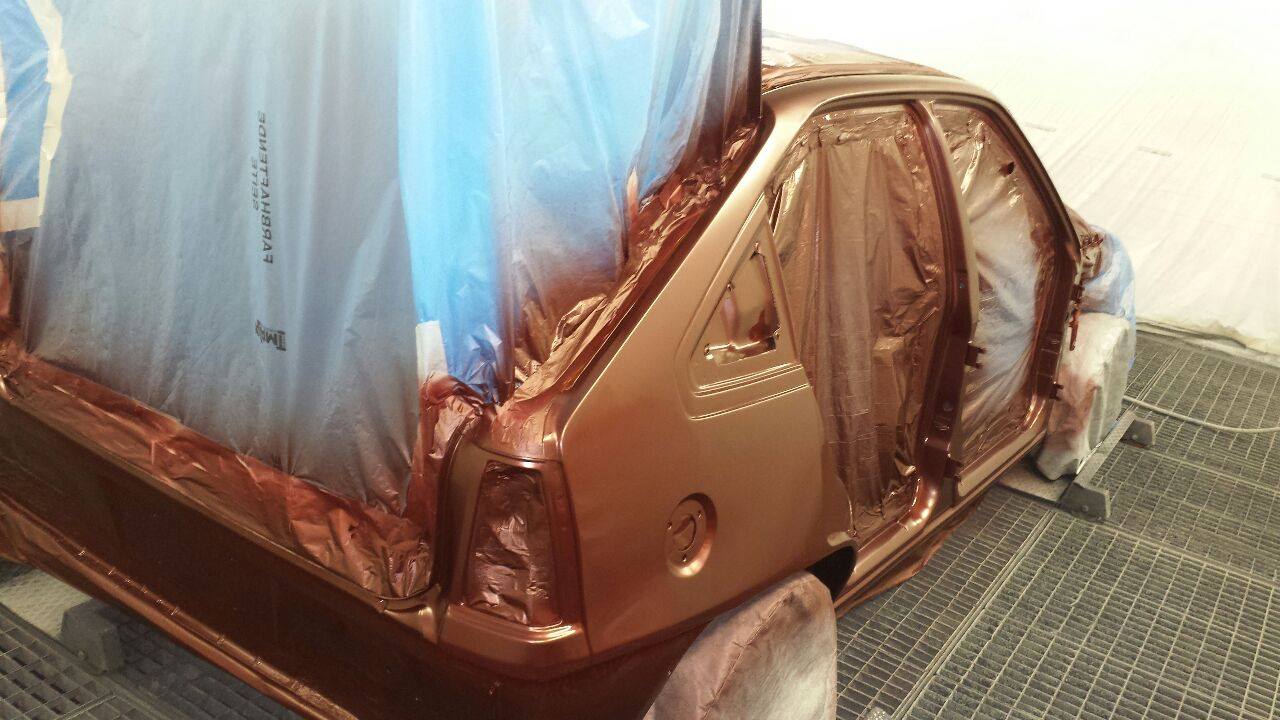

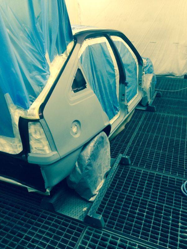

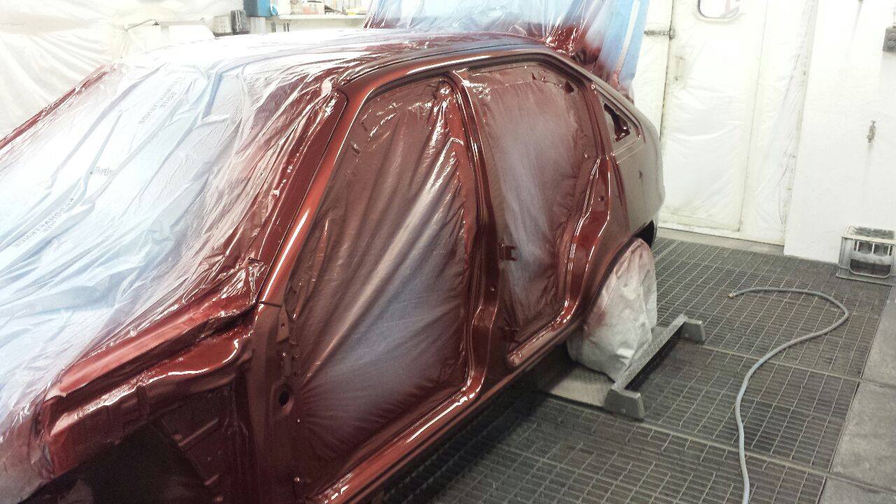

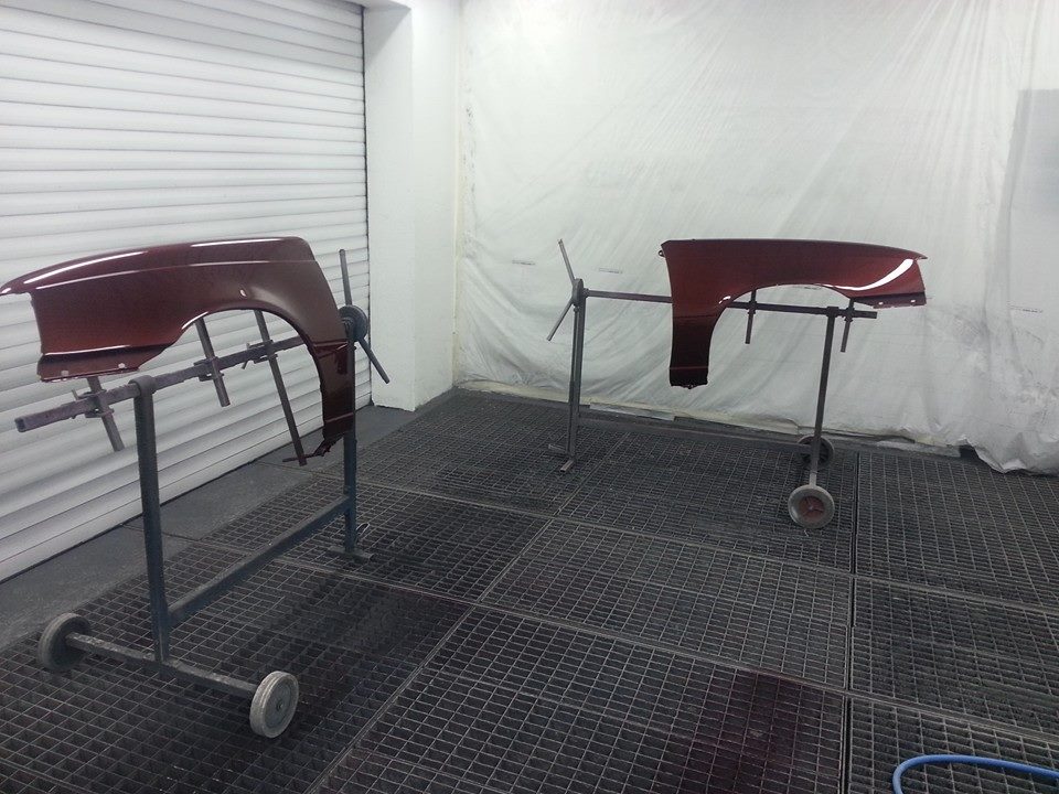

Oh ja! Es gibt Neuigkeiten! Auto ist soweit lackiert, fehlen nur noch de Türen
Mir ist durchaus klar, das mit rechten Dingen niemals so eine hohe Leistung im Kadett eingetragen wird, davon war auch nicht die Rede. Zusätzlich werden am Unterboden und dem Rahmen noch ein paar Sachen verändert (da verrate ich aber mal noch nicht zu viel

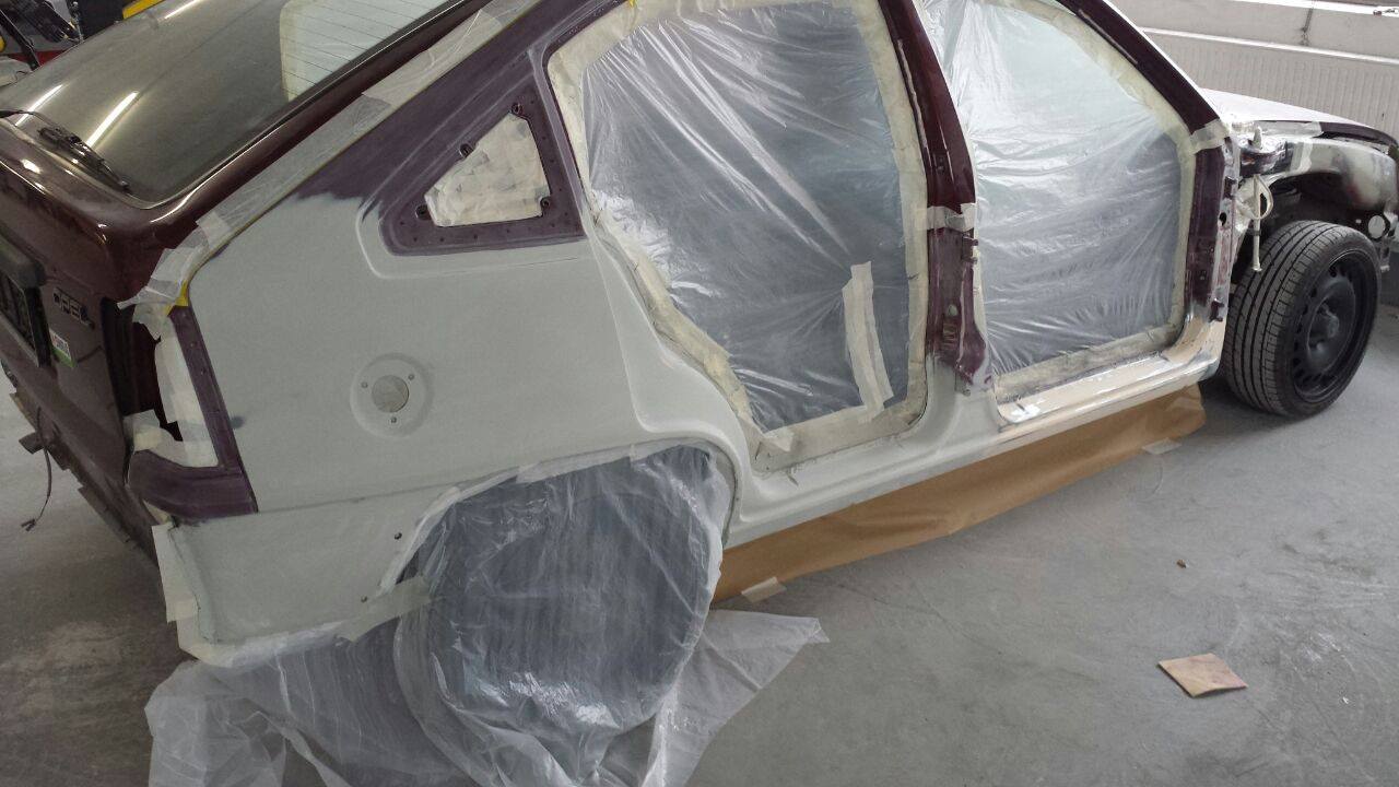

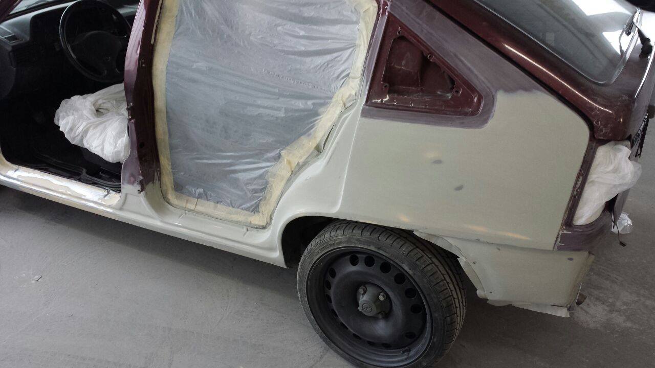

) Außerdem wurden alle wirklich knusprigen stellen komplett entfernt, heißt nicht nur ein Blech drüber gebraten. sondern großzügig ausgeschnitten und neu eingesetzt! -

Ja, schade um die ganzen Karossen, aber meiner muss auch nicht 100% Rostfrei werden, man soll dem Opa-Auto ruhig seine bald 25 Jahre ansehen, habe nur alle tragenden Teile instandgesetzt und die teile die dann sowieso lackiert werden müssten, ein paar Dellen hier ein paar Kratzer dort und ein wenig Rostansatz an den nicht gemachten stellen sind durchaus gewollt

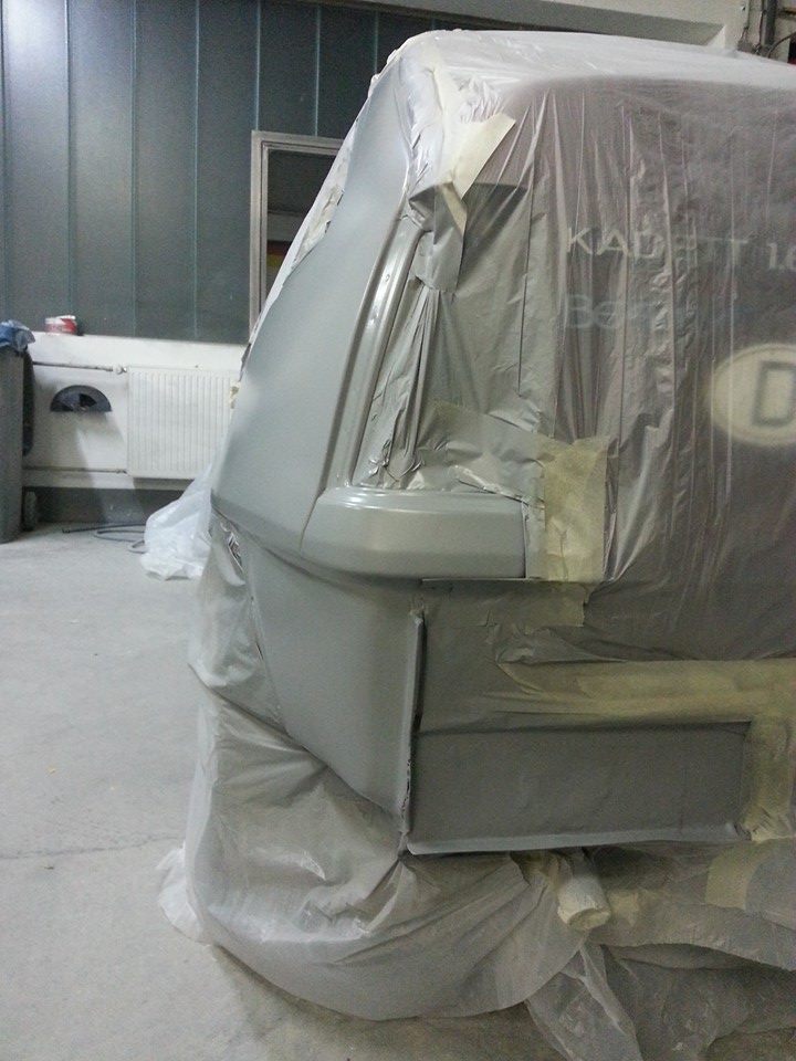

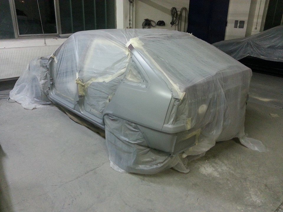

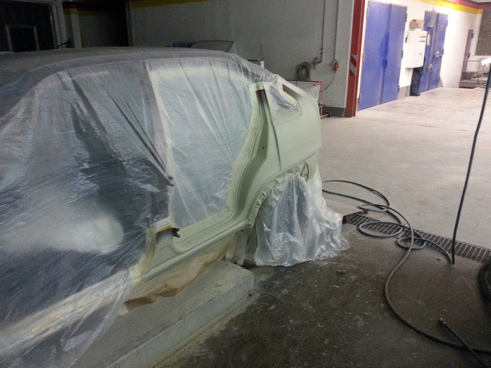

Hatte eigentlich vor nur Wasser einzuspritzen, aber da bin ich mir noch nicht so ganz im klaren darüber, zunächst einmal muss sowieso alles getüvt werden und dann kommen solche spielereien, die Ansteuerung für ein solches System ist lediglich schon eingebaut.Was neues zum Auto selbst, die groben Spachtelarbeiten sind beendet und heute wird der Spritzspachtel aufgetragen
