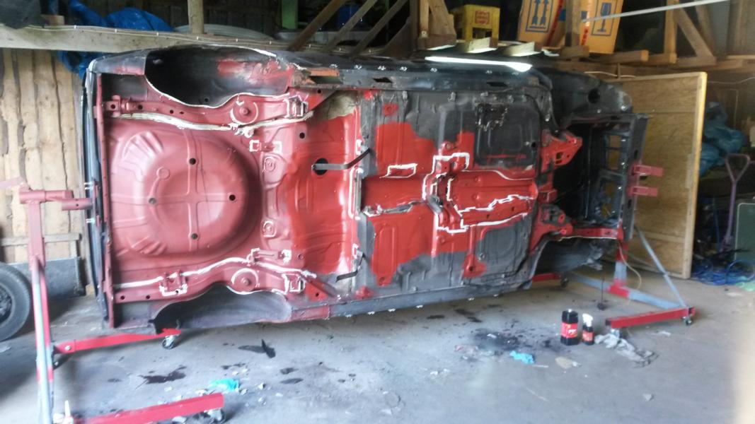

Die erneuer ich nicht. Die Fahrerseite sieht noch top aus und ich musste leider die Beifahrerseite öffnen, sowohl auch im Fußraum.

Seit Tagen bin ich am Unterboden bei und langsam ist das Kapitel abgeschlossen. Aber es gibt ja noch genug zutuhn :rollin:

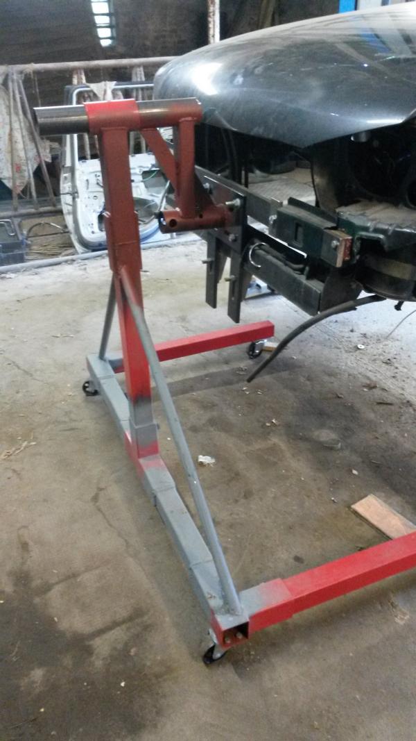

Geiles gestellDie aufnahme ist auch interessant.Ich hab meins noch an den Domen verstrebt weil mir das etwas unstabil erschien.Aber scheint ja zu Halten.Gefällt mir.Was hast du den schlimmeres gefunden?
siehe link....
Das Gestell hat auch erst beim zweiten Versuch geklappt. Beim ersten Versuch war die Karosse zu kopflastig und beim drehen ist mir die Karosse zu schnell gedreht, jetzt muss ich einen Stück aus der c Säule austauschen ![]()
Heute habe ich mal angefangen und bis auf die normalen roststellen leider noch was schlimmeres gefunden.

Nach etlichen Arbeitsstunden und einem Fehlschlag, sind endlich meine eigenbau Drehgestelle fertig.
