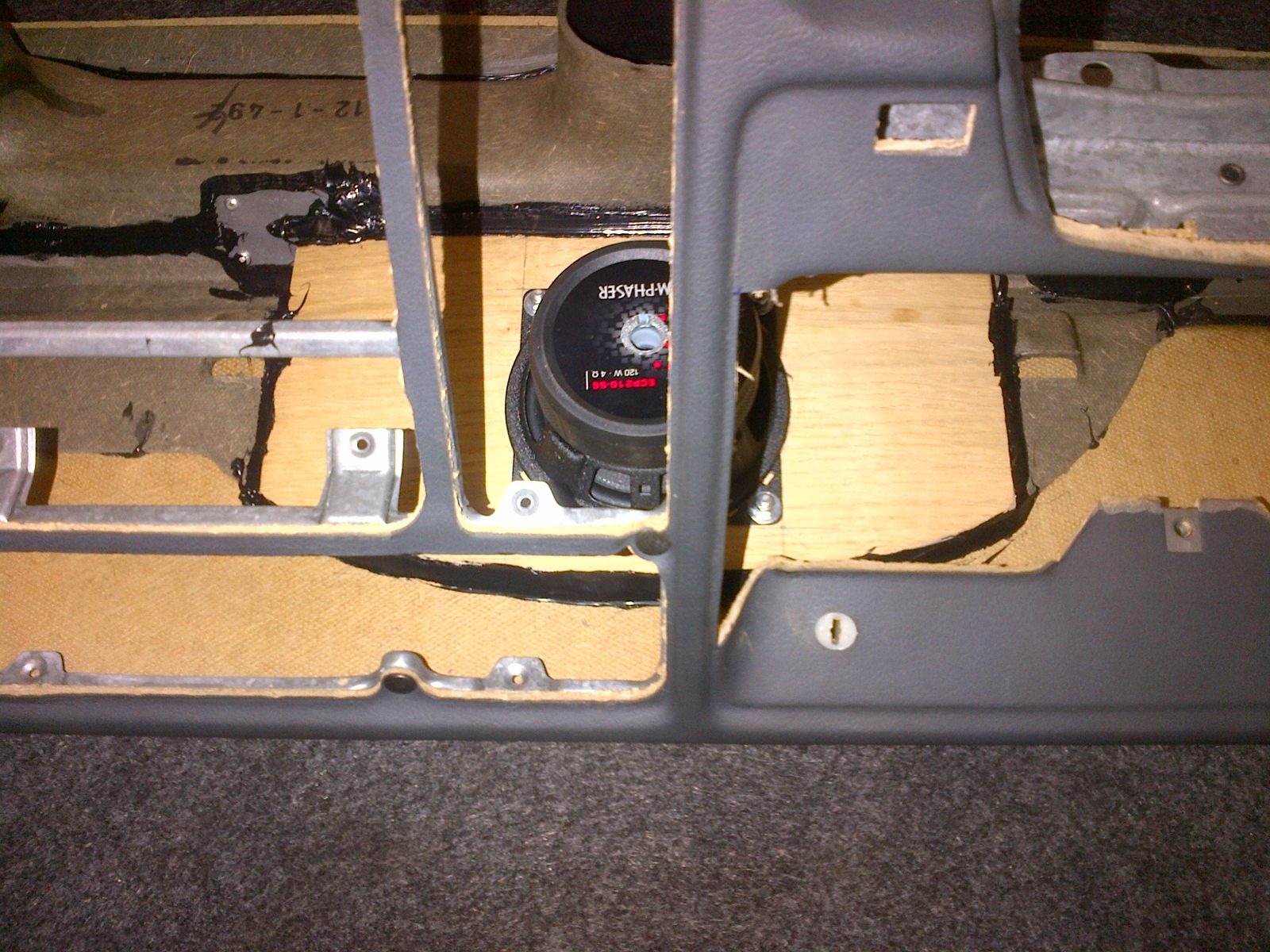

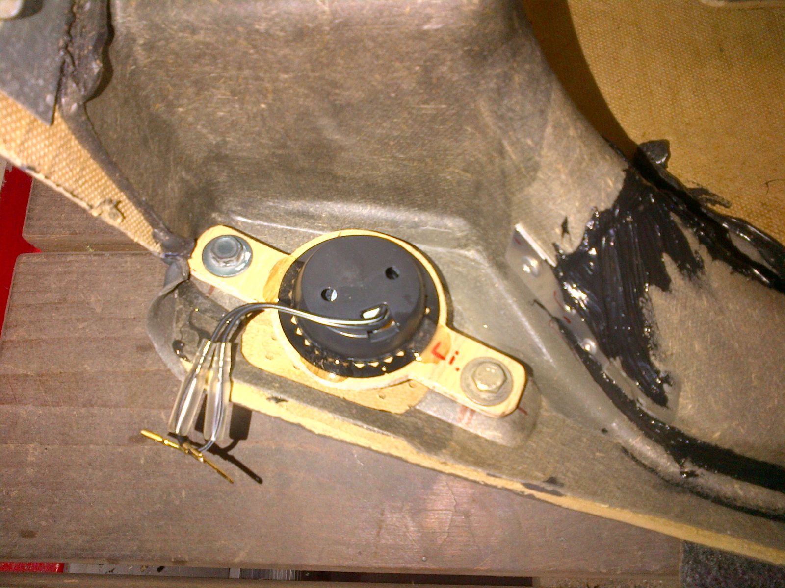

- Nachrüstung Radioanlage
- Nachrüstung Sicherungen und Relais für das Fahrlicht
Sowas macht sich kopfüber im Fußraum zwischen Armaturenbrett und Pedalerie immer bescheiden und wird optisch auch nicht vernünftig
Ich häng mal paar Bilder, die ich damals gemacht habe, an.
Sind nicht wirklich aussagekräftig.
Habe den Kasten genau in der Hälfte getrennt, dazu gleich innen schwarz auslackiert.
An 4 Ecken hab ich Alubleche aufgenietet, um die richtige Position zu haben.
Kontaktflächen mit schwarzem Teroson Primer (wie für Scheiben) eingestrichen und mit Teroson Kraftkleber zusammen geklebt.
Das wellige Leder warm gefönt, Pattex Kontaktkleber drauf und an den Urprungsort geklebt.
Am Folgetag hab ich zur Stabilisierung über jedes Loch/Öffnung einen CNC-gefrästen Sperrholzrahmen zum fixieren ebenfalls mit Teroson Kraftkleber aufgeklebt.
Das wird sich in meiner Lebensperiode nicht mehr lösen.
Quietschgeräusche gibts keine....
Geht aber auch ohne die Rahmen.
Ich habe mein Armaturenbrett repariert.
Zeitaufwand ohne die Trocknungszeit der Kleber war bei mir 2 Nachmittage.
