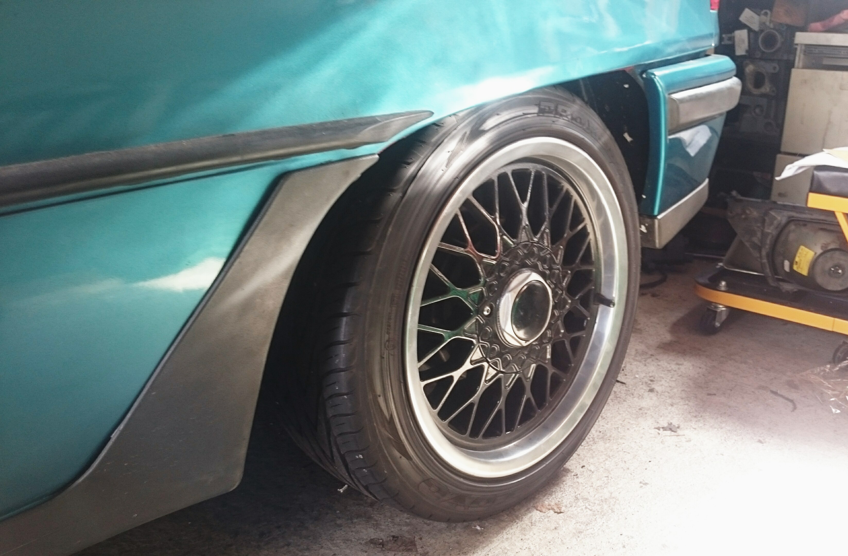

Ist ein c20ne
Die et beträgt 37 oder 38.
Hinten musste ich die kante anlegen.

Kreuzspeichen aufm e kadett passt wie arsch auf Eimer.
Vielleicht schaust du dich nach exip felgen in 7x15 um oder die act die ich drauf habe.
Ich habe seit letzter Woche 65/40 KAW Federn verbaut mit 7,5x15 act felgen (195/45 15)
Dazu gekürzte konis und hinten sind 1Grad sturzplatten drauf

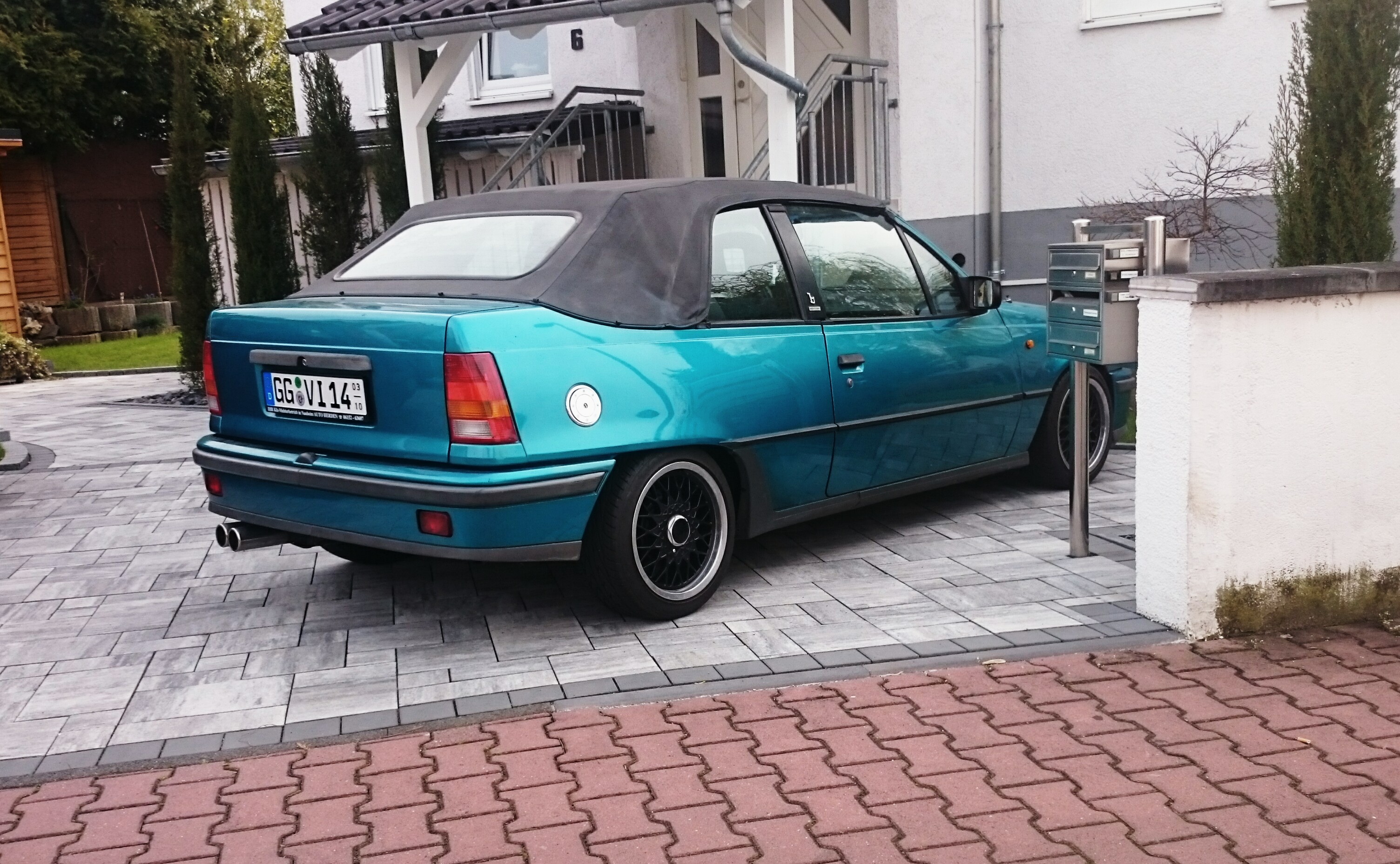

hab heute mal 2 bilder gemacht ![]()
Morgen werde ich wieder originale scheinwerfer einbauen

ich habe vorne gekürzte konis und hinten normale konis drin
Die Federn sind 65/40 KAW ![]()
so heute waren wir nicht untätig und haben mein Cabrio endlich wieder tiefer gelegt und hinten sturzplatten verbaut
Bin so eig ganz zufrieden und er fährt sich echt super
