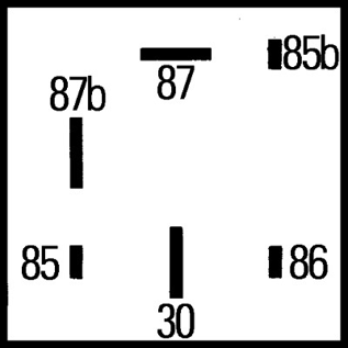

Kannst du mir Anhand von dem Bild die Pinnumern zum Brücken sagen Vinci?
Kiwikeks: Also Anlasser dreht natürlich, sonst wärs zu einfach:-) Die Benzinpumpe läuft nicht an und er hat auch keinen Funken. Außerdem tritt das Problem meistens auf wenn er warm ist. Aber das heißt nicht zwingend das er dann Anspringt wenn er wieder kalt ist. Meistens hab ich solange die Kabel zum Ausblinken zusammengetan bis die MKL einmal anfängt zu Leuchten und dann sprang er wieder an. Das geht jetzt aber auch nicht mehr.
Vinci: Das Relais habe ich schon einmal überbrückt so dass die Pumpe dauernd läuft und auch dann startet er nicht, weil er keinen Zündfunken hat. Ich hab gerade mal ein neues relais bestellt, vielleicht liegts ja wirklich daran. Wisst ihr welche klemmen beim Relais gebrückt werden müssen damit ich es richtig Testen kann, weil ich nur die Dicken Pumpenkabel verbunden habe.
Um Vorab noch ein Paar dinge außzuschließen: Das STG ist es nicht, bei meinem ersatzt STG startet er auch nicht. LMM und Lamdasonde hab ich auch andere probiert. Kühlmitteltemperatursensor ist auch neu und wie gesagt der KW Sensor auch. Kabel vom KW Sensor haben auch keinen Wackler.
