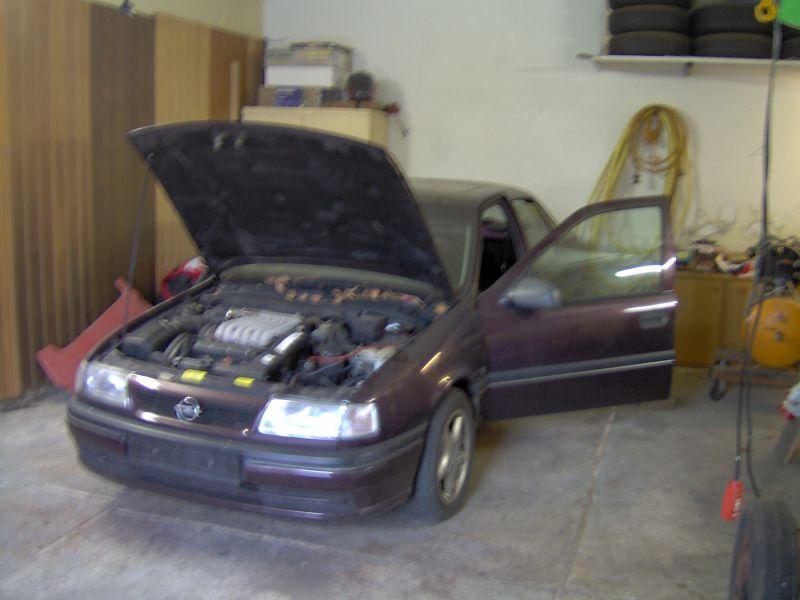

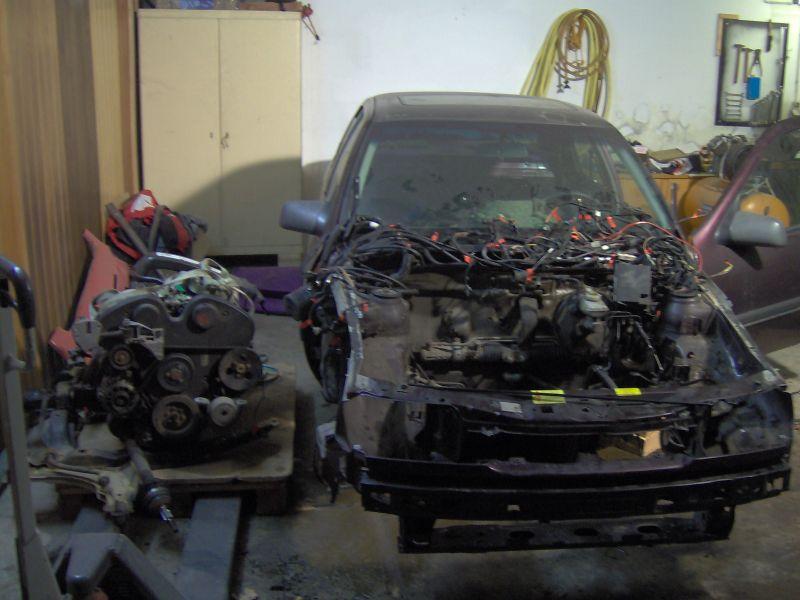

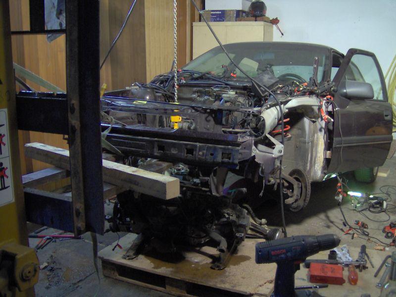

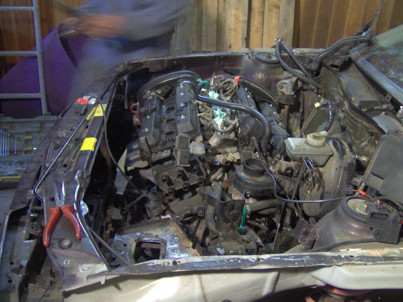

Ham uns heut ma nen Samstag Zeit genommen und den Block vom Vectra entfernt. (Bruch Platz, und da muss die Vecra Karosse in die Presse.)
Nach ner guten Std hatten wir dann schon einiges freigelegt:

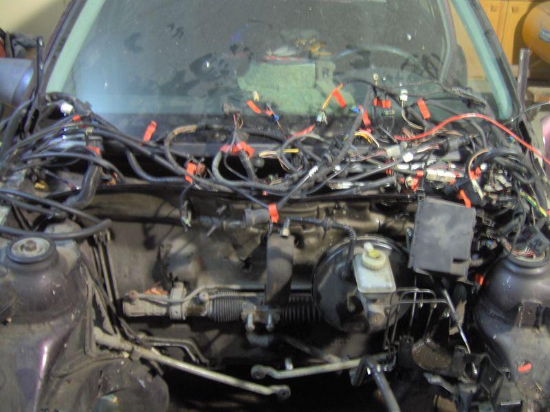

Lass das Mal die Berufsgenossenschaft sehen 8o:
Und diesmal war ich so schlau und hab echt jedem kleinsten Stecker nen Zettel mit Beschreibung verpasst (Sauarbeit, aber sinnvoll denk ich):
und schließlich, naachdem alles aufgeräuumt is, Ende eines erfolgreichen Tages. Hoffentlich passt der auch rein in den D, ich verlass mich da auf euch!!
