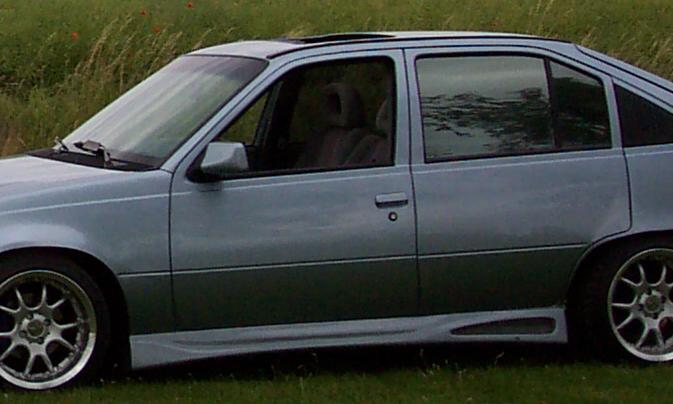

Meine sind von MaxxTune, die ham immer in er flash inseriert. Hab allerdings Schweller vom Corrado. Stück verlängert und komplett mit Karosserie Kleber angeklebt. Den Hohlraum zwischen Karosse und Schweller hab ich mit PU-Schaum ausgefüllt. Hält Bombenfest.
