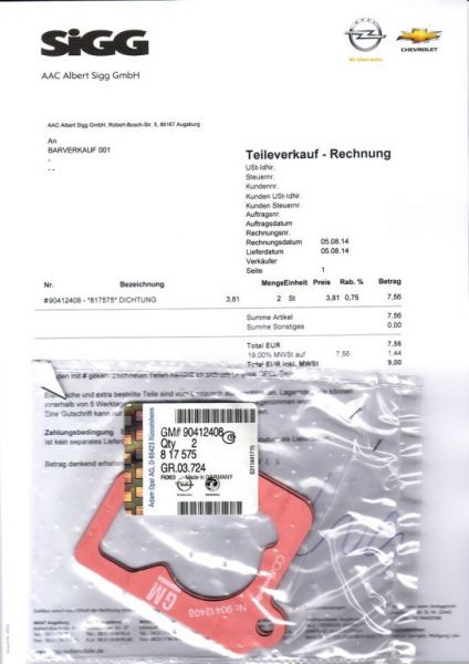

Ich bin mir jetzt nicht mehr ganz sicher. Aber ich meine, als ich diese Dichtung bestellt habe, waren noch 11 Stück im System. Zwei in München und 9 irgendwo anders aber an einem Standort. Also wenn jetzt nicht schlagartig 8 Forumsmitglieder die Teile bestellt haben, müssten immernoch ein paar verfügbar sein
