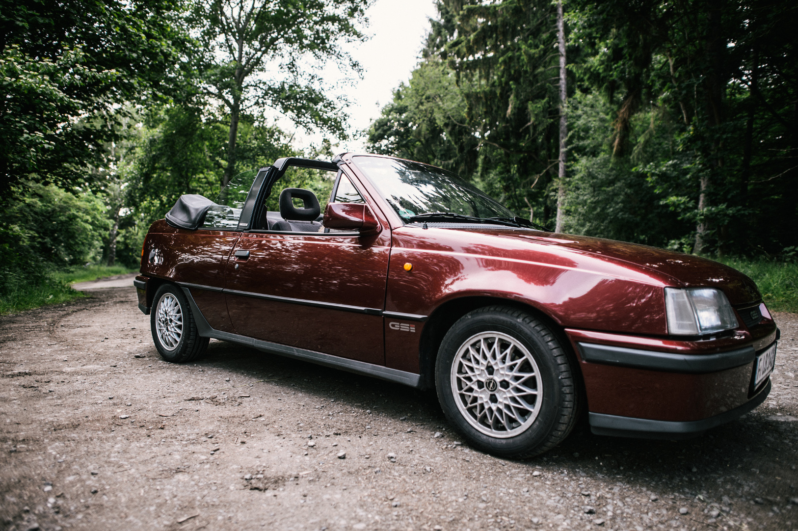

bereits seit knapp einem Jahr bin ich 'stiller Leser' hier im Forum und etwa so lange besitze ich nun auch mein perlrotes Kadett GSi Cabrio in Originalzustand.
Zu mir: Ich mag Sachen aus den 80er/90er Jahren (Autos, Musik, Lederjacke,...) und fahre neben dem Kadettillac noch 'ne Honda DAX.
Zum Auto: Baujahr 90, perlrot metallic, gepflegt, rostfreie Radläufe, etwas Rost an den Schwellern, Verdeck manuell, alles soweit original außer Lenkrad, Radio+Lautsprecher sowie die Intra-Felgen. Außer Kleinigkeiten, die an einem 25-jährigenn Wagen nun mal anfallen bin ich einfach jedes Mal happy, wenn ich mich in das Auto setze...
