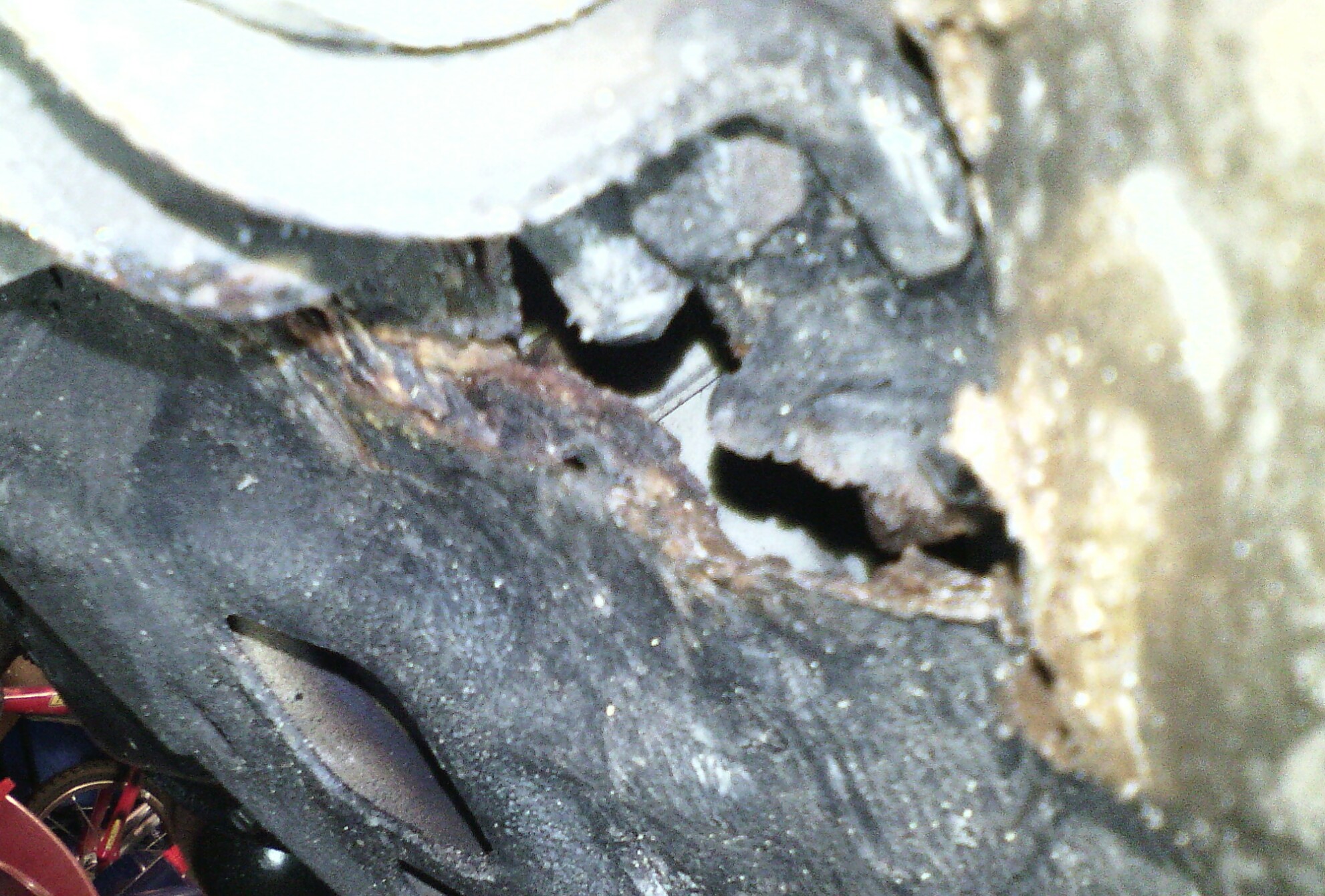

Habe grade gesehen das meine detti nen größeres Problem hat wie gedacht gibt es dafür auch rep Bleche und wo bekomme ich die

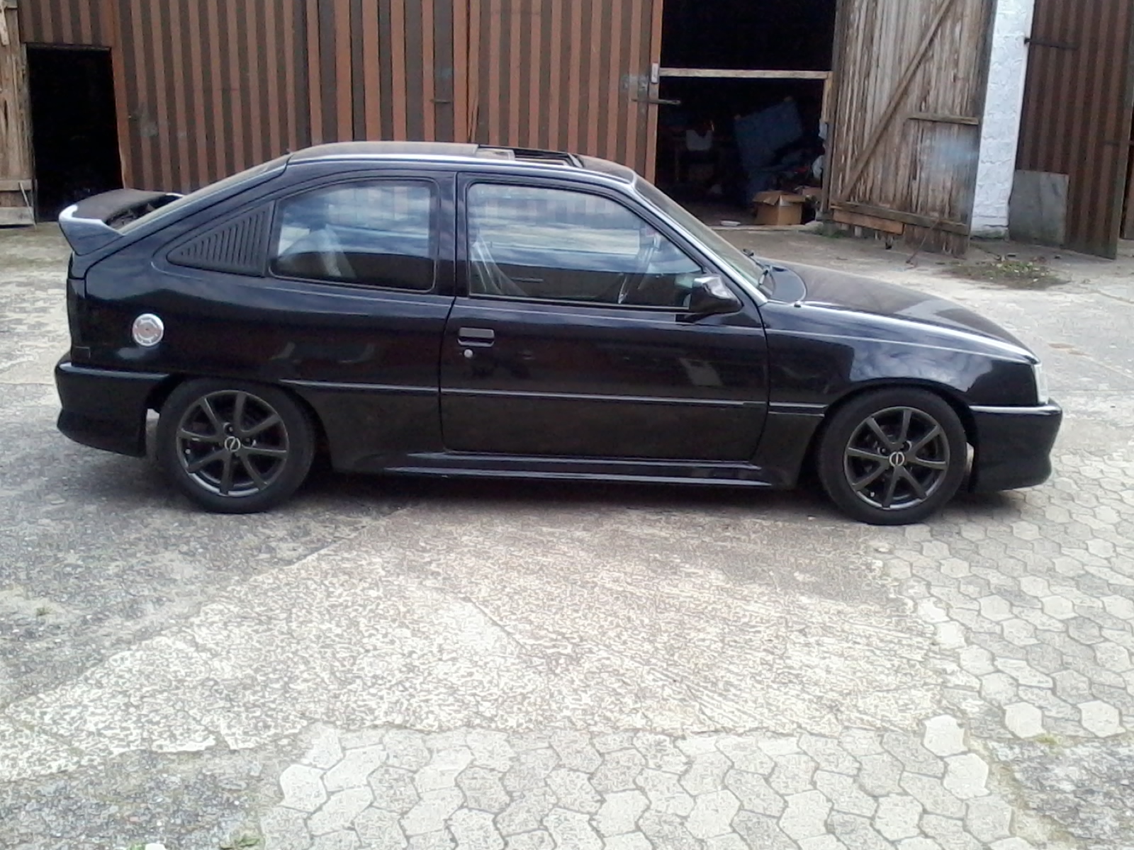

Nun ist er auch etws tiefer gekommen,aber nur weil ich die Hinterachse getauscht haben weil ich eine komplett neu überholte hatte und und in dem zug habe ich gleich die neuen Dämpfer und Federn eingebaut so wie vorne auch neu überholte Federbeine mit Dämpern und Federn eingebaut
Nun ist er 80/60mm tiefer finde ist garnicht so schlimm,aber ist ja auch noch nicht gefahren worden.
