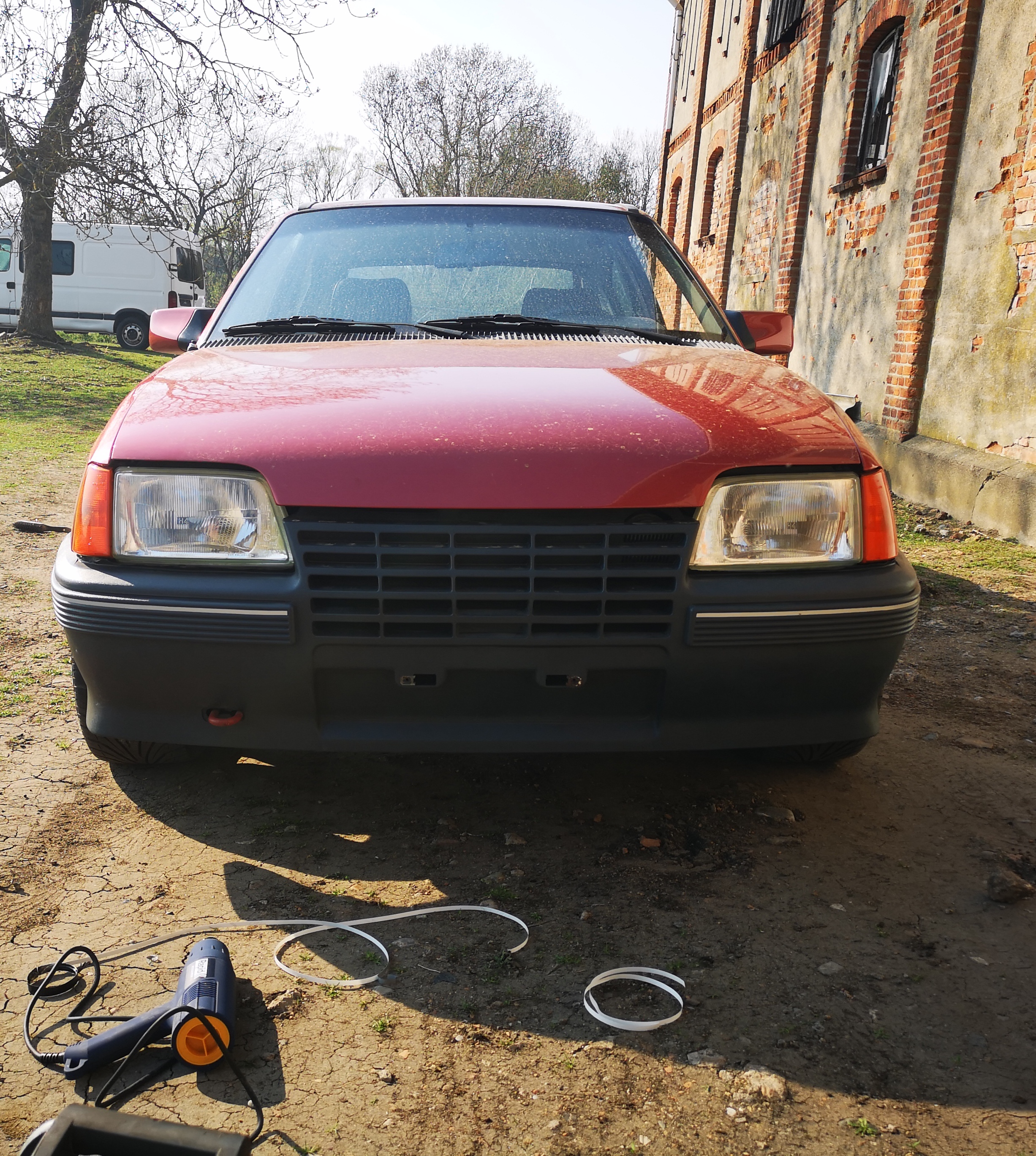

Musst schauen, es gibt auch die Seitenleisten ohne Farbstreifen, da kann man denn ein 7mm Streifen in Silber aufkleben, die Rille dafür haben die auch.
Beiträge von Matthias85
Es ist ja auch nun kein Ding der Unmöglichkeit 6 neue Leisten einzeln zu bekommen.
Wenn nicht mach es erstmal sauber und fahre ohne rum, wenn alle zusammen hast dran damit.
90318518 hintere Tür rechts Silberstreifen
90318517 hintere Tür links Silberstreifen
90257128 vordere Tür rechts Silberstreifen
90257127 vordere Tür links Silberstreifen
90257116 Kotflügel vorn rechts Silbetstreifen
90257115 Kotflügel vorn links SilberstreifenEinfach über Google mit Teilenummer suchen.
Manchmal ist Kadett fahren halt auch mit Geduld verbunden, man bekommt nicht alles immer sofort
Genau und du hast ein GLS und keine Stangenware. Klar gab es anfangs Modelle ohne Leisten, sah aber damals schon nicht schön aus.
Mach die doch ab, ordentlich sauber und mit geeignetem Klebeband wieder dran und gut.
Ja es gibt eine Kante. -
Mach am besten eine Anfrage bei Opel-Shop.com oder Opel-classic parts.de, die können dir am ehesten noch ein Satz für die Stufe zusammenstellen. Aber putzen mit ner Bürste und Spülmittel bringt den Glanz bei einigen schon zurück, da der Silberstreifen ja unterm Gummi ist.

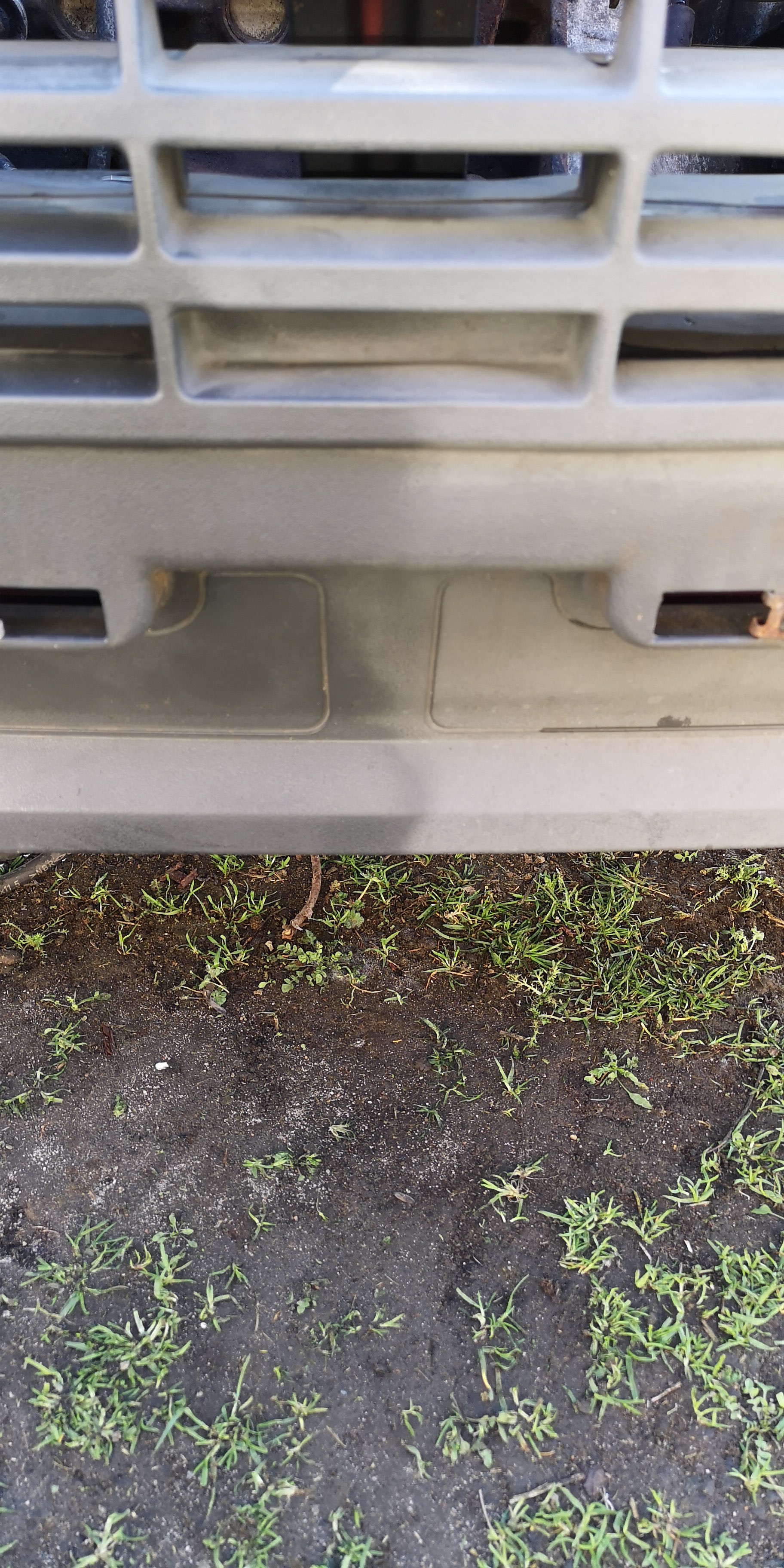

Ja sind nur geklebt.Die Zierlinien von den Stoßstangen gibt es noch als Meterware zu kaufen, findet man.
Und die Stoßstangen werden wieder wie neu, wenn die mit nen Heißluftfön warm machst.
Also letztlich abschrauben und prüfen, dann bist auf der sicheren Seite.
