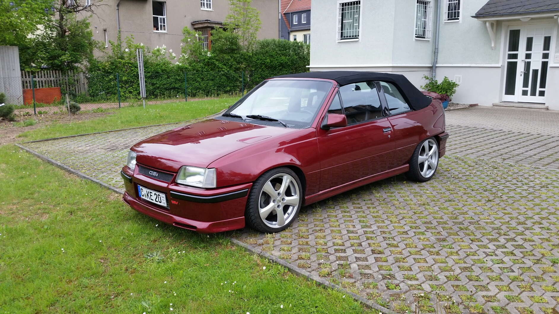

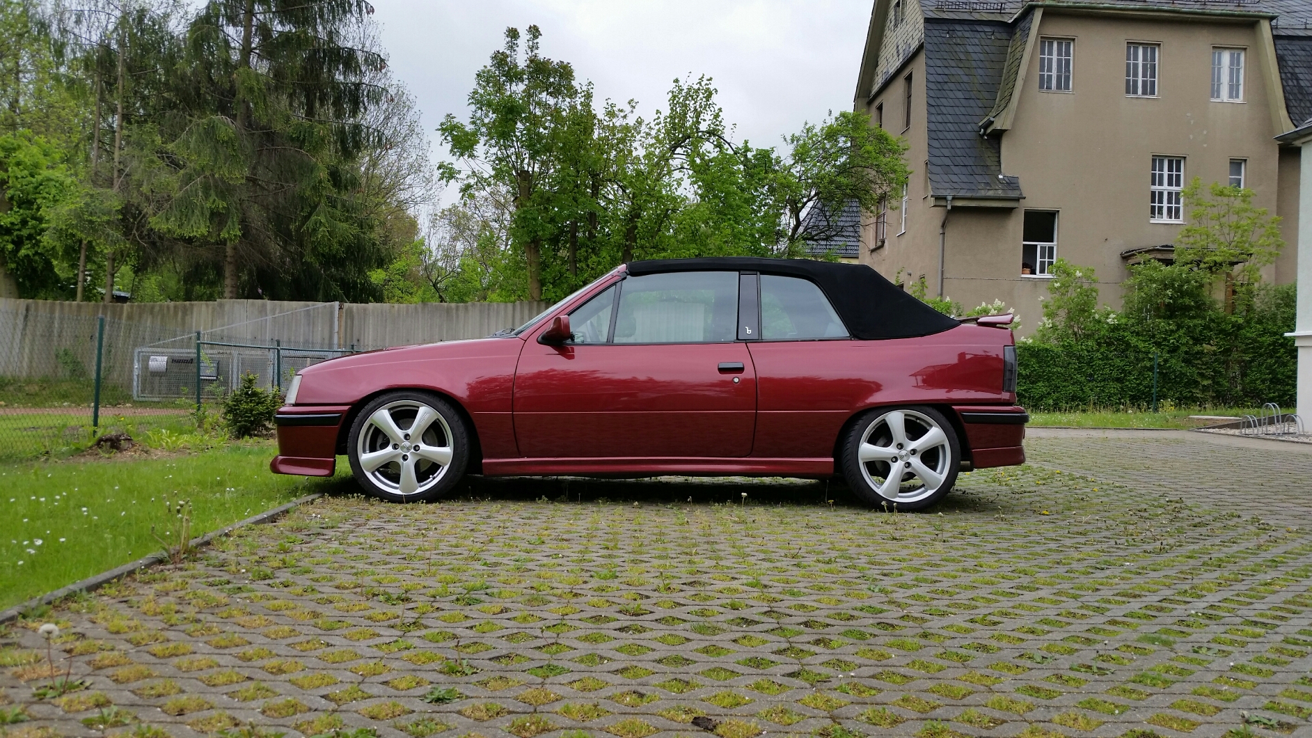

!!!@ Kiwikeks: Ja, hab auch im Freundeskreis gehört, dass die Felgen nicht so auf dem Auto gefallen.
Ich selber bin da irgendwie meinungslos. Finde die nicht toll bzw. schlecht. Aber die Reifen haben noch gut Profil und daher bleiben die erstmal.
Klassiche 16 Zoll wären auch schick, doch das was uns allen gefällt ist selten und teuer. -

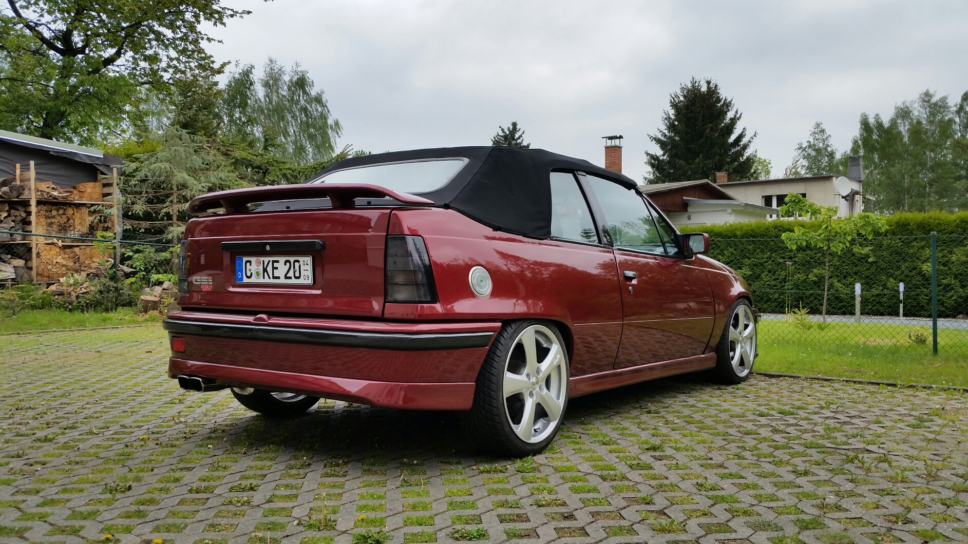

Hallo Leute, gestern war es endlich soweit, ich konnte mal fahren
Vorher wieder die Bremse zusammen gebaut und endlich erfolgreich mit einem Kumpel über die Steinzeitmethode entlüftet.
Dann ging es los. Auspuff war zu Beginn noch schön leise.
Nach dem wir mal ca. 10km gefahren sind wurde der Auspuff doch ganz schön kernig - werde damit erstmal leben müssen. Aber fährt sich schön der Kadett
Im 2. Gang trotz Sperre spulende Räder :-}Hatte gestern 1,2bar Overboost, muss aber noch den Benzindruck anheben. Dann kann die Phase 2 ihre 1,3 / 1 Bar machen.
Durch den offenen Filter hört man extrem das interene SUV - schon fast ein wenig nervig, weil ich bewusst kein BlowOff eingebaut habe.
Was mir auch noch aufgefallen ist, der Auspuff wird bei Hitze ca. 1cm länger und zieht sich wieder zusammen - kann man schön am Endrohr sehen.
