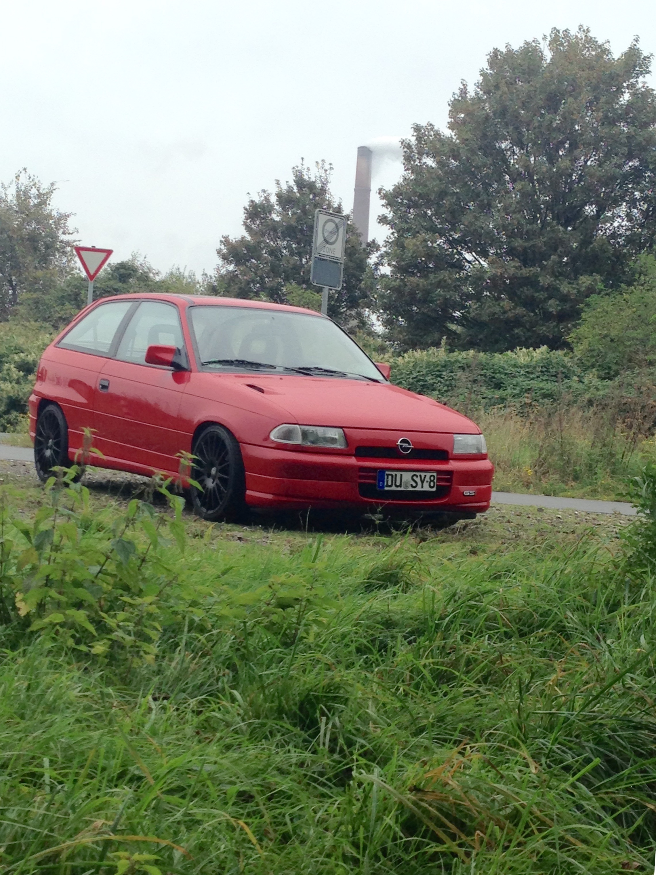

    joo jetzt sieht man die fotos :thumbup:
    sieht echt top aus :thumbup:
    für meinen Geschmack müsste er vorne noch ein wenig runter.
    Und ich würde schwarz/silberne Nabendeckeln nehmen.
    von weitem sehen die Chrom/silbernen aus wie von lenso (nicht böse gemeint :) )
