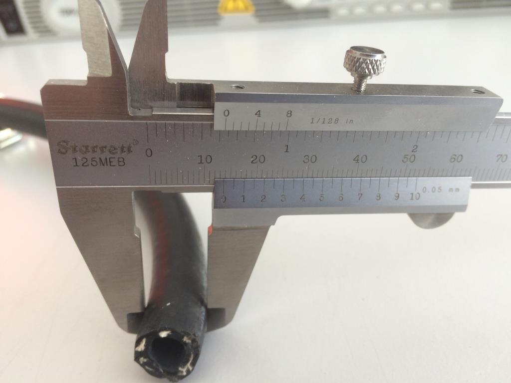

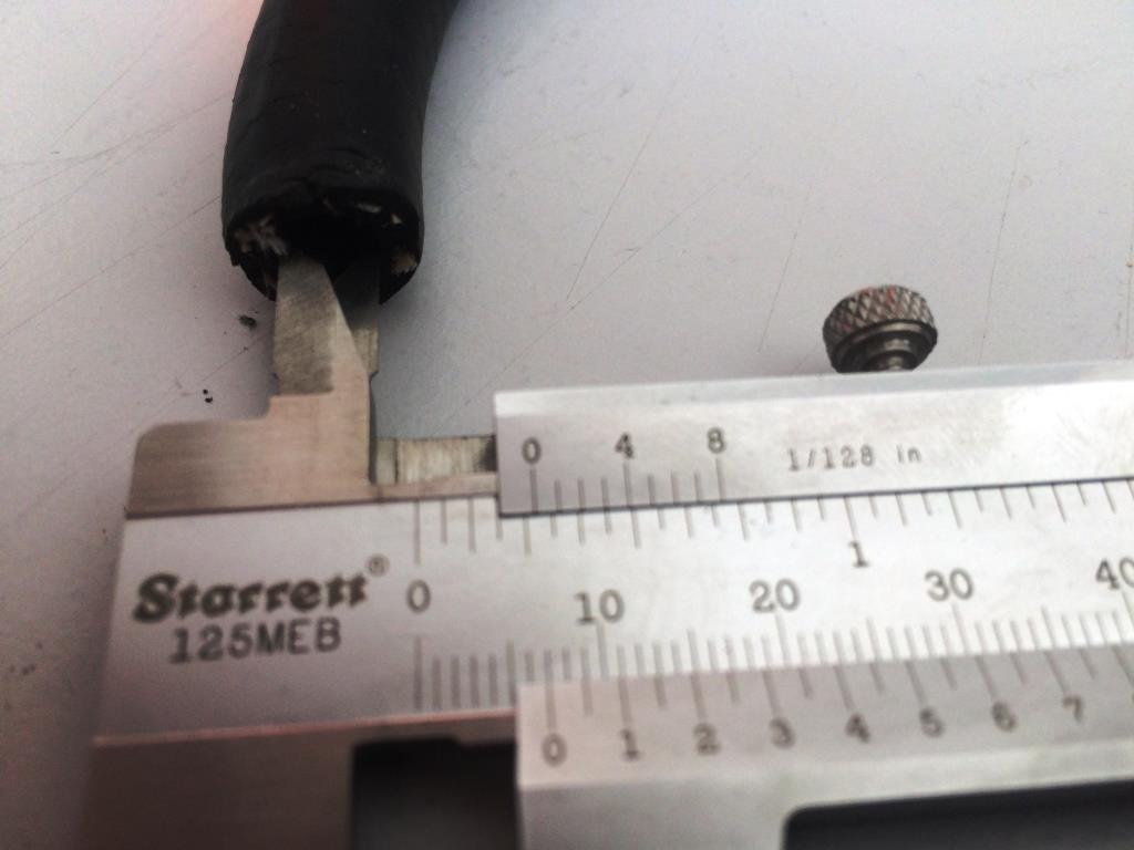

Alles anzeigenalso der 1.6er hat eh ne innenliegende Pumpe und hat den dicken Schlauch dann gar nicht.
Den Schlauch musste ich vor 3 Wochen erst neu machen weil meiner Porös war und sein Revier dann markierte
Ich meine der hatte 11mm im Durchmesser.
Hatte mir nämlich 10er besorgt, aber der ging nicht gut drauf und zum Glück hatten wir in der Werkstatt noch genügend Kraftstoffschläuche
