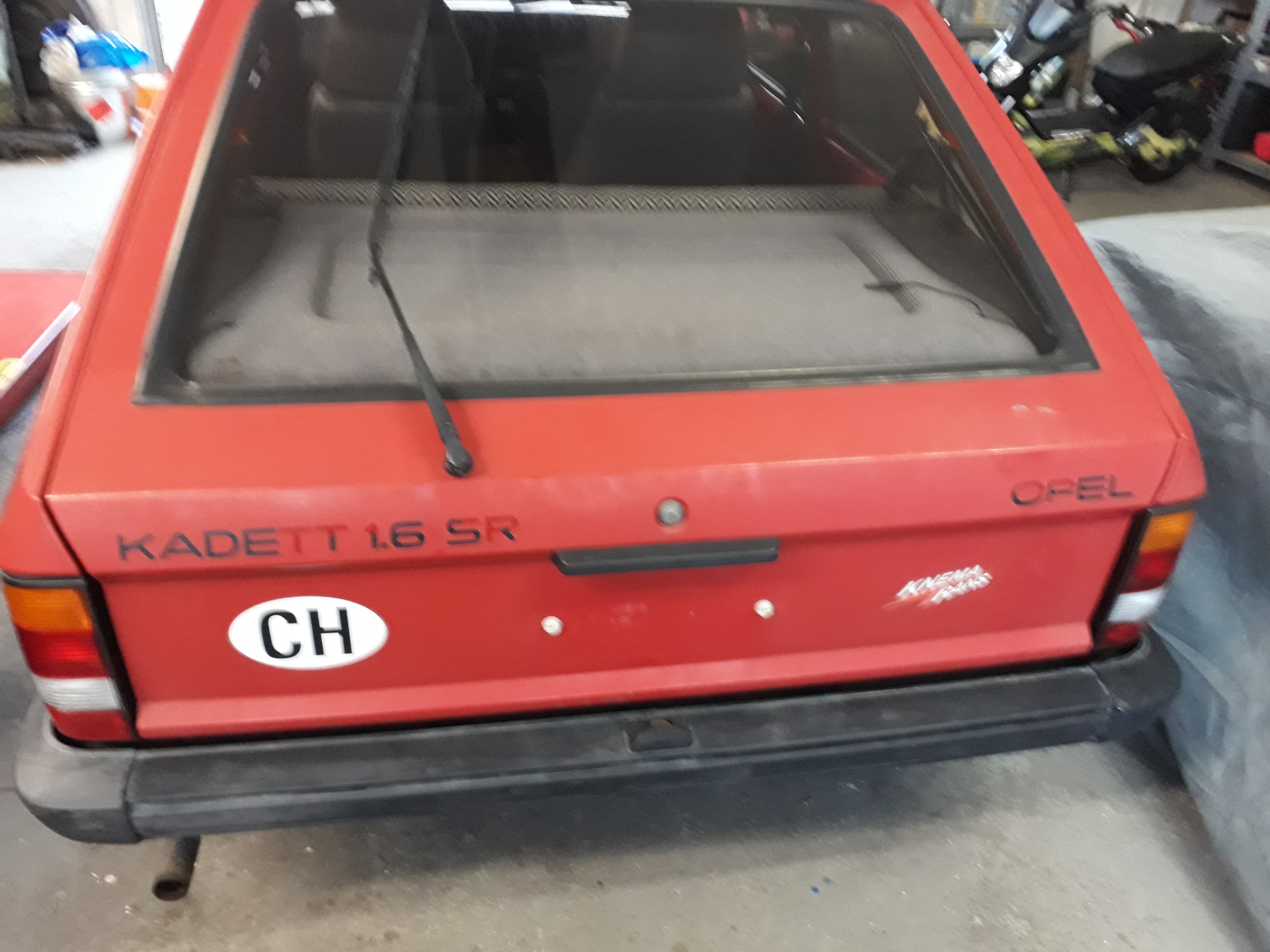

hab jetzt 2 neue bekommen.
Man muss nur etwas suchen.
Danke trotzdem
schaut ja wie neu aus bzw. besser als damals.
Wo haste dein Scheibenwaschbehälter verbaut oder fehlt der noch auf dem Foto
Mach weiterso, auch das mit dem Kadettanhänger ist ne Klasse Idee
Danke Strahli, komme gerne auf den Tauschhandel zurück.
Mache mir noch ein genaueres Bild was ich noch gebrauchen könnte.
Fällt gerade noch ein die Kennzeichenleuchte in grau/schwarz.
VG Franken GTE
Erstmal Winterpause und Ersatzteile sammeln. Wenn jemand SR Teile hat, kann sich gerne bei mir melden.

Heute kamen neue Kühlerschläuche,Ausgleichsbehälter und andere Dinge in den SR
