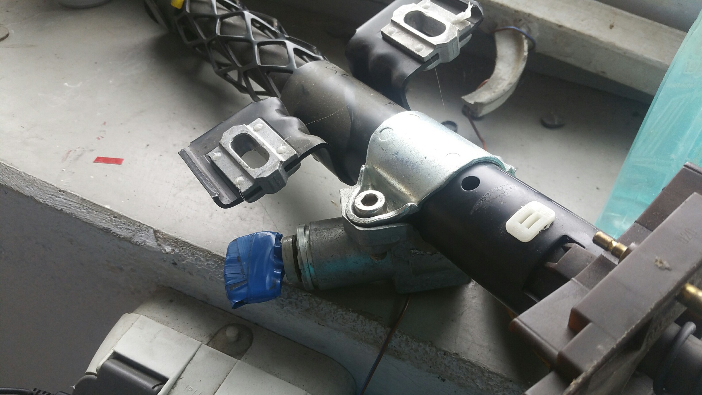

Alles anzeigenServus.
Am bild siehst du die langlöcher.In das rechte kommt ne mutter dran.Da ist am Lensäulenrahmen das gegenstück.In das Linke Loch kommt die Abreißschraube.Genau wie am Schloss wo bei mir ne Inbusschraube ist kommt Original ne Abreißschraube.
Sollte beim Opelhändler noch zu bekommen sein.
Die Schrauben dienen rein dem Diebstahlschutz.
Theoretisch kannst du Normale schrauben verwednen.
Hallo Cha-OT
Muss ich bei dem Einbau des Zünsdschlossgehäuses einen bestimmte Ausrichtung beachten?
So dass es wieder durch das Loch der Abdeckung passt, gibt es da irgend ein Anhaltspunkt?

Also muss man beim Einbau den Kopf abreißen??
Grüße Michael
Achso okay wusste ich nicht danke für eure HILFE!!!
Echt ich dahte das hat was mit Sicherheit beim Unfall zu tun?
Weil wenn man auf das Lenkrad knallt muss ja irgendwas nachgeben oder?
Hallo
ich habe ein Problem mit meinem Zündschlossgehäuse das Problem ist dass es vom Vorbesitzer richtig reingepfuscht
wurde und jetzt ist locker aud der Lenksäule somit rastet auch die Lenkradsperre nicht mehr ein.
Ich habe schon im internet geschaut wie ich sowas ausbaue aber mein Problem ist eher wieder der Einbau woher bekomm ich die Abreisschraube und wie bekomm ich die Schraube an ihren Platz?
Ebenfalls bin ich auf der Suche nach den Abreisschruaben von der Lenksäule er hat einfach normale damals eingebaut (kann leider nicht sagen wo da Abreisschruaben drin sind/waren, wäre Nett wenn mir jemand mal sagen könnte wo genau dort überall Abreisschrauben verbaut sind)....
Hoffe ihr könnt mir helfen.
Grüße Michael
