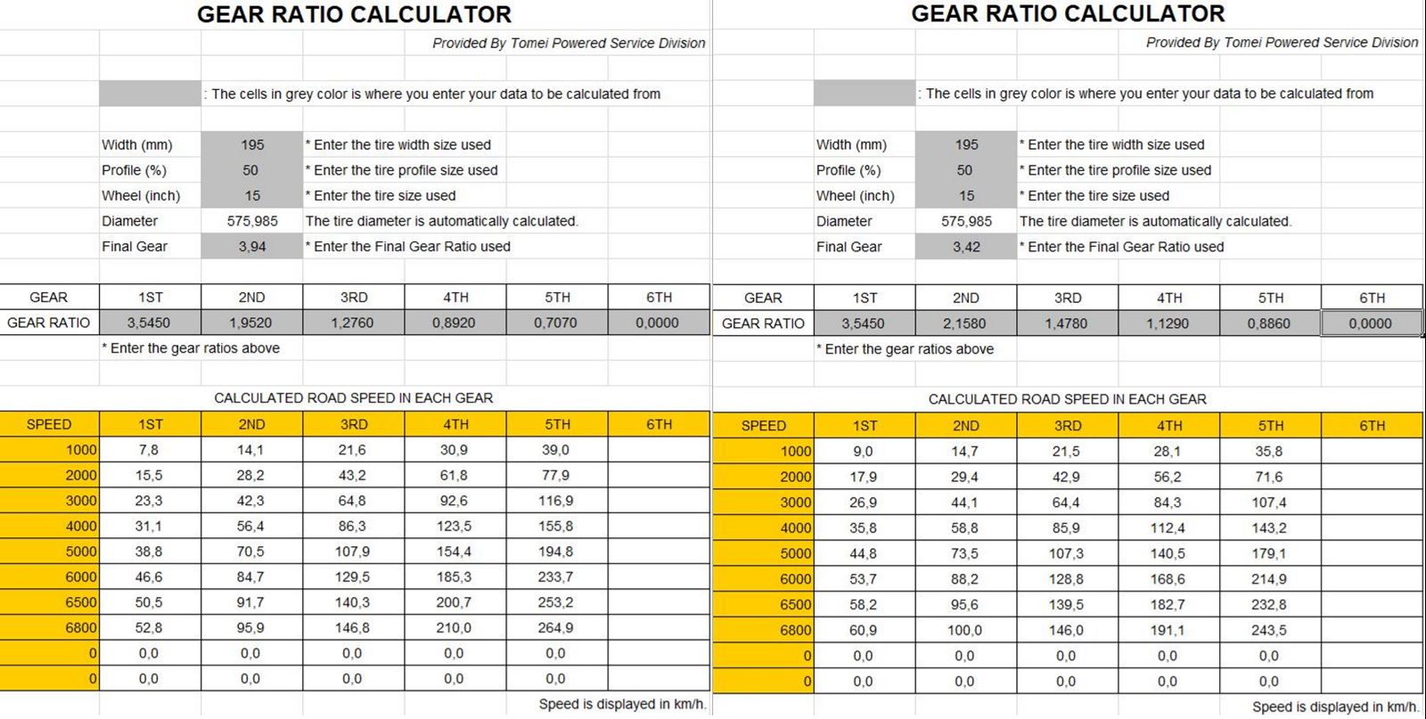

Ich versuche irgendwie aus der Reifengröße die Zahl der Wegimpulse zu berechnen aber ich habe es bis jetzt nicht geschafft. -
Welcher Bordcomputer wäre bei einem c20xe mit 195/50/15 und analogem Tacho der richtige? Klar, der vom Kadett E Gsi 16v in Verbindung mit einem WSFG mit 16 Impulse. Der Bordcomputer ist aber sehr selten und sehr teuer.
